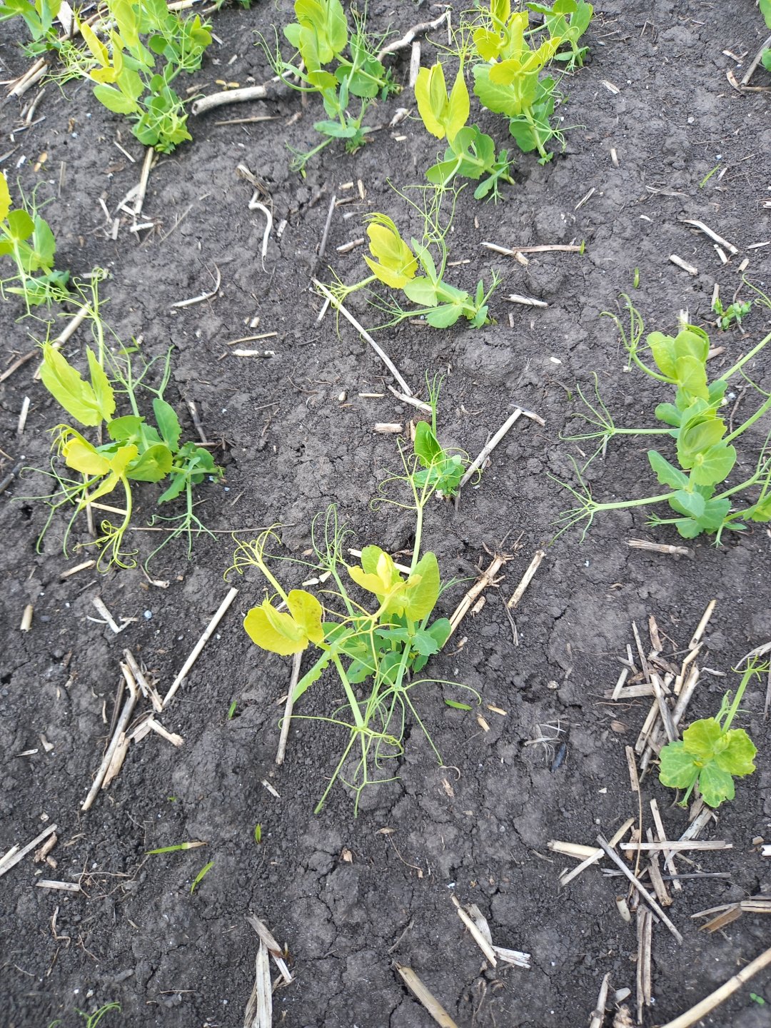

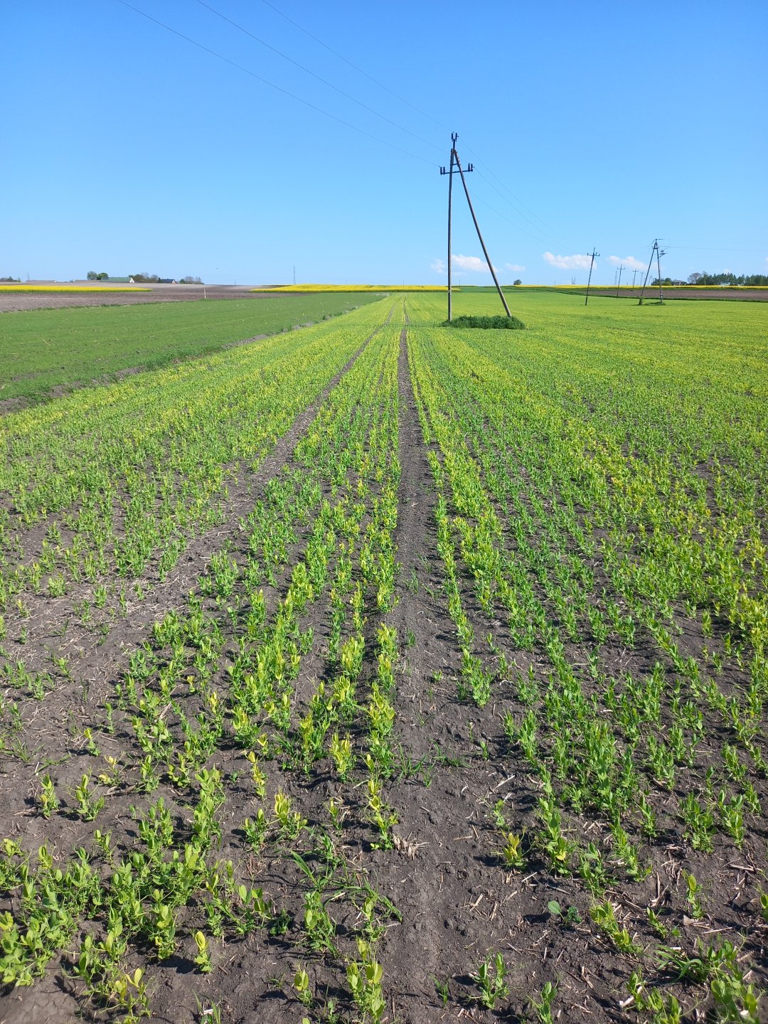

Dnia 14.05.2023 o 19:37, Grzechooo napisał:
Myślę ze to przypalenie po doglebówce. U mnie to samo wczoraj poszła zupa mikro+siarczan+asahi.
To nie po oprysku , bardziej obstawiam że brakuje mu azotu , bo jeszcze za bardzo nie wykształcił brodawek , piszę to na podstawie wcześniejszych lat, gdzie właśnie w tym stadium robił się jasny , wręcz z drogi wyglądał na żółty, a po tygodniu to zanikało i był normalny , odżywka plus micro oczywiście pomoże, a asashi to myślę że zbędny wydatek. U mnie w tym roku też taki się zrobił i też pójdzie micro+ siarczan magnezu+ trochę azotu dolistne

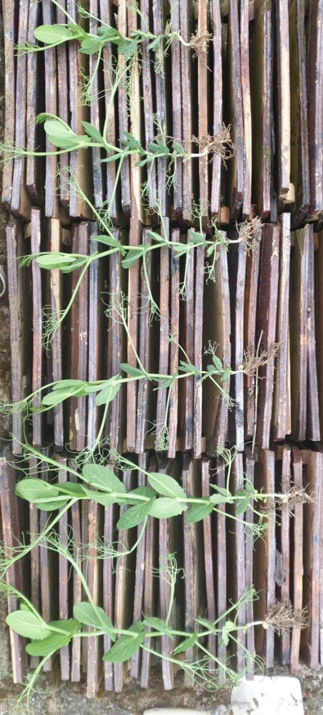

Coś na robaka dodajesz do tego zapobiegawczo? Pytam bo 1 raz groch mam u siebie i nie wiem jak podejsc do uprawy. Są liście u mnie trochę pogryzione przez oprzedzika. Ale chodząc po plantacji nigdzie go nie mogłem namierzyc. I nie wiem czy robić zabieg czy nie.
coś w tym może być🤔 dałem pk a nie npk . Groch u mnie dopiero drugi rok ale np w fasoli takie przebarwienia zawsze oznaczały przypalenie po mocnej doglebówce, a tu poszła mocna.
A jaka faza rzuć fotkę? z tego co czytałem to ten oprzędzik atakuje tylko małe rośliny. Ja u siebie nic takiego nie widziałem a w planach mam jeden lub dwa zabiegi robaka.

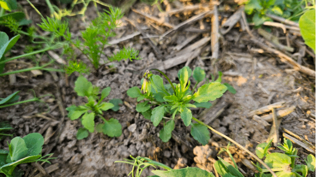

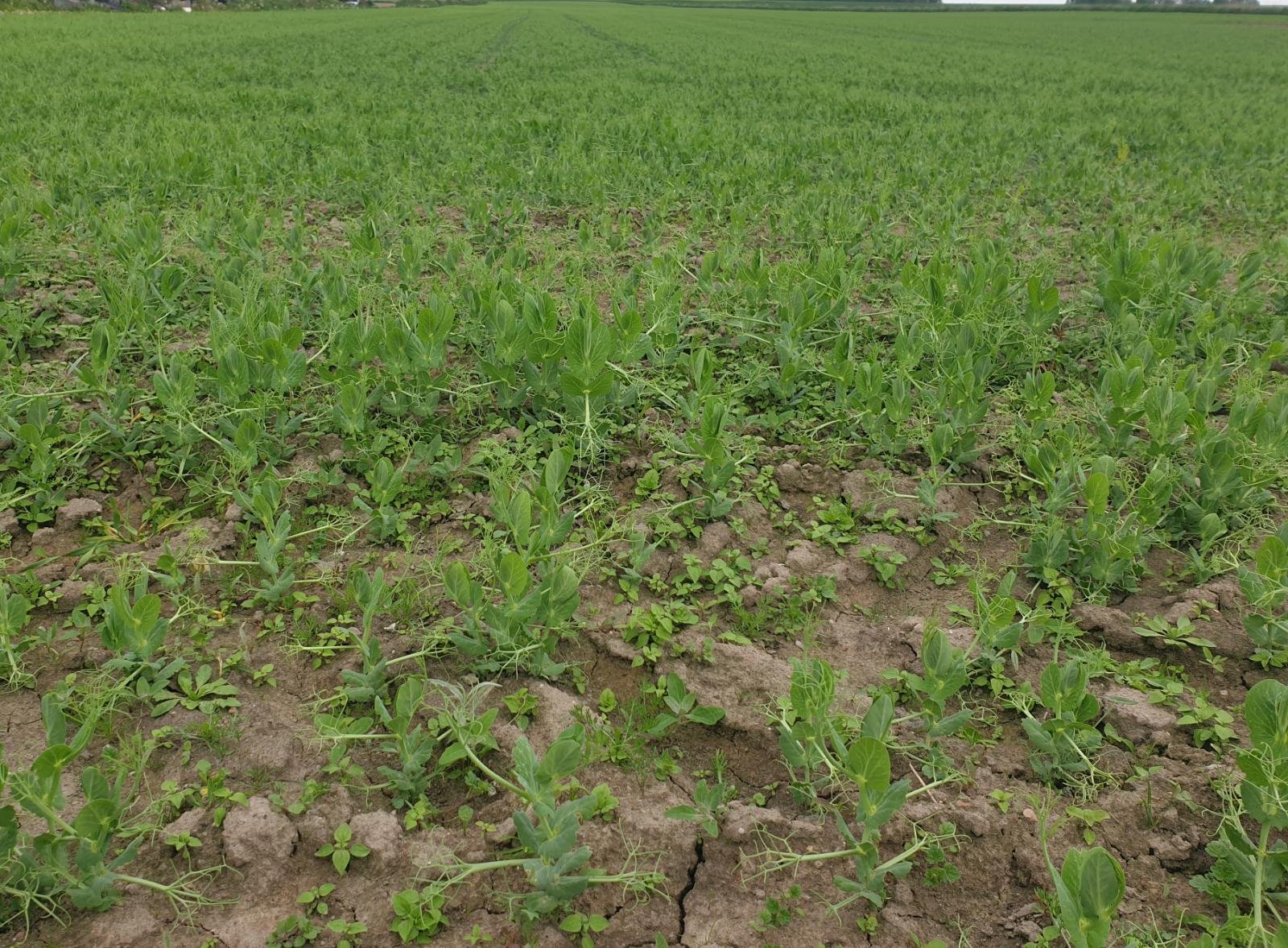

Siew 26.03, troche dwulisciennych wyszlo, oczywiscie nie bylo czasu zrobic jeszcze oprysku ale zastanawiam sie czy za chwile groch ich nie 'przydusi' i bedzie po chwastach.

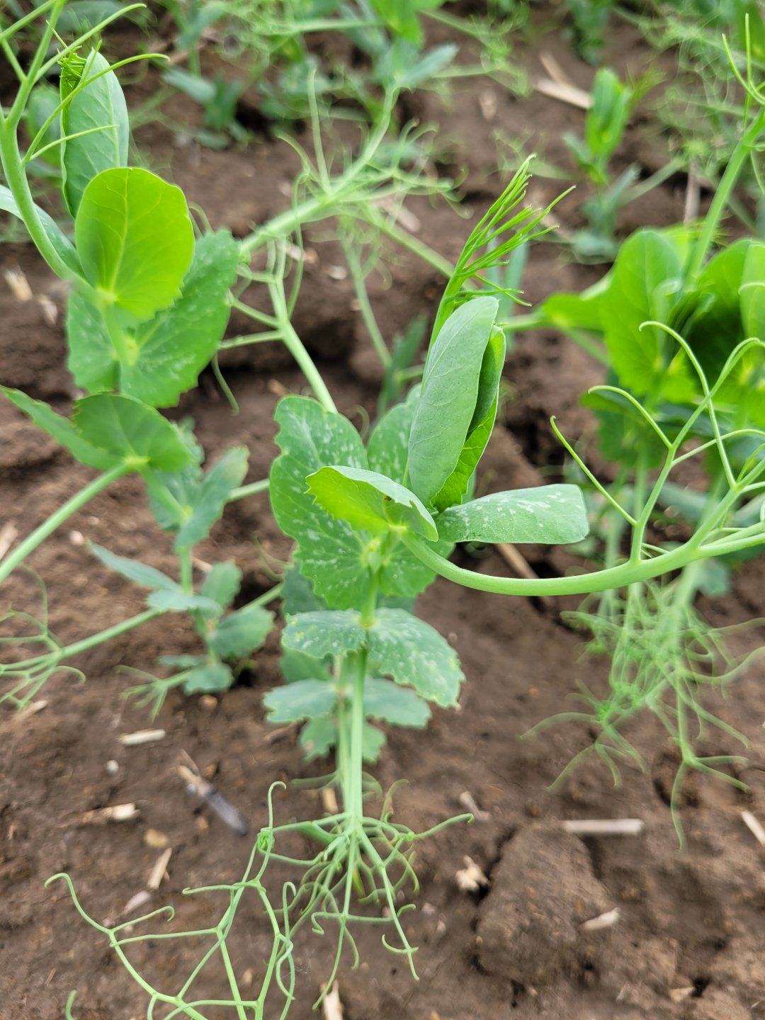

PanPawel napisał:
Zdjęcie z 6 maja
Ja bym pchełkę odpuścił, gdzieś czytałem że pchełka jest groźna tylko dla bardzo małych roślin.
aj, pomyliłem insekty, cofam to co pisałem. sorry.

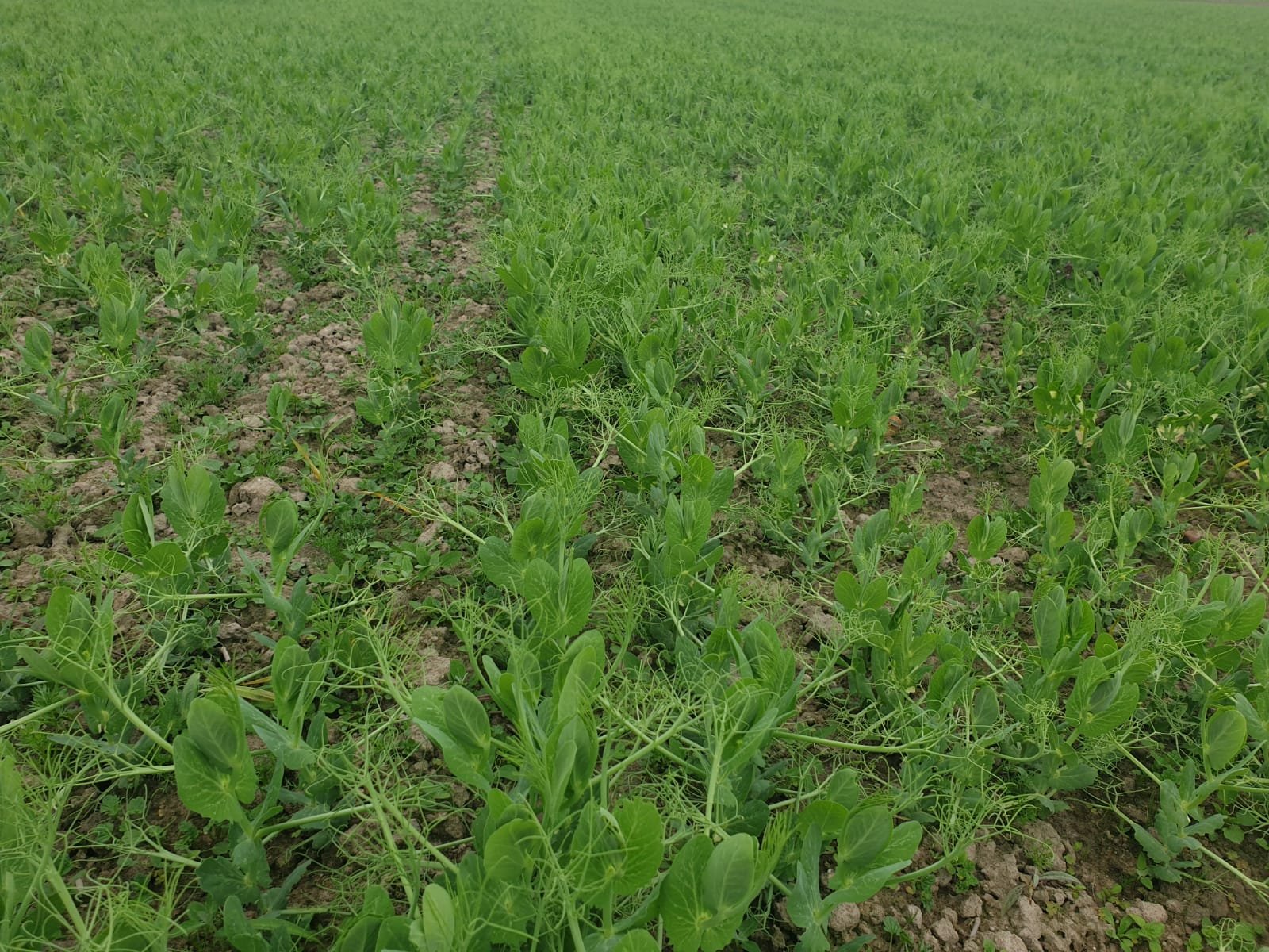

do jakiej fazy pryskaliscie groch basagranem? etykieta mówi o 12cm a jakie mogą być skutki jeśli opryska się zbyt późno? tydzień temu opryskany corum 0.6+basagran 0,4 i teraz bym chciał poprawić basagranem w dawce 1.25 ale pada i się boję żeby nie uciekło

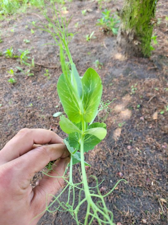

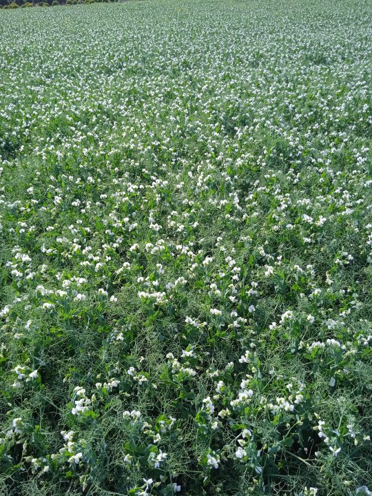

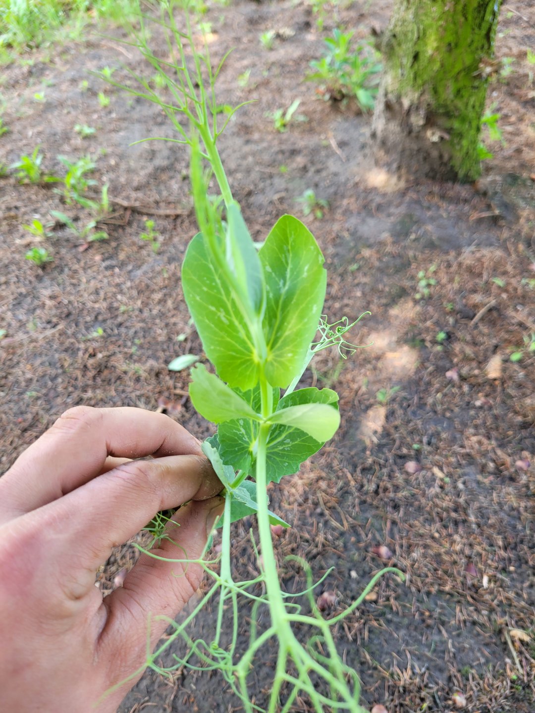

13 godzin temu, PanPawel napisał:
Czy te białe przebarwienia na grochu to oznaki jakiegoś nie doboru czy coś się z nim dzieje czy to naturalne dla tej rośliny? Pierwszy raz groch dlatego pytam.
Natura tak groch stworzyła.

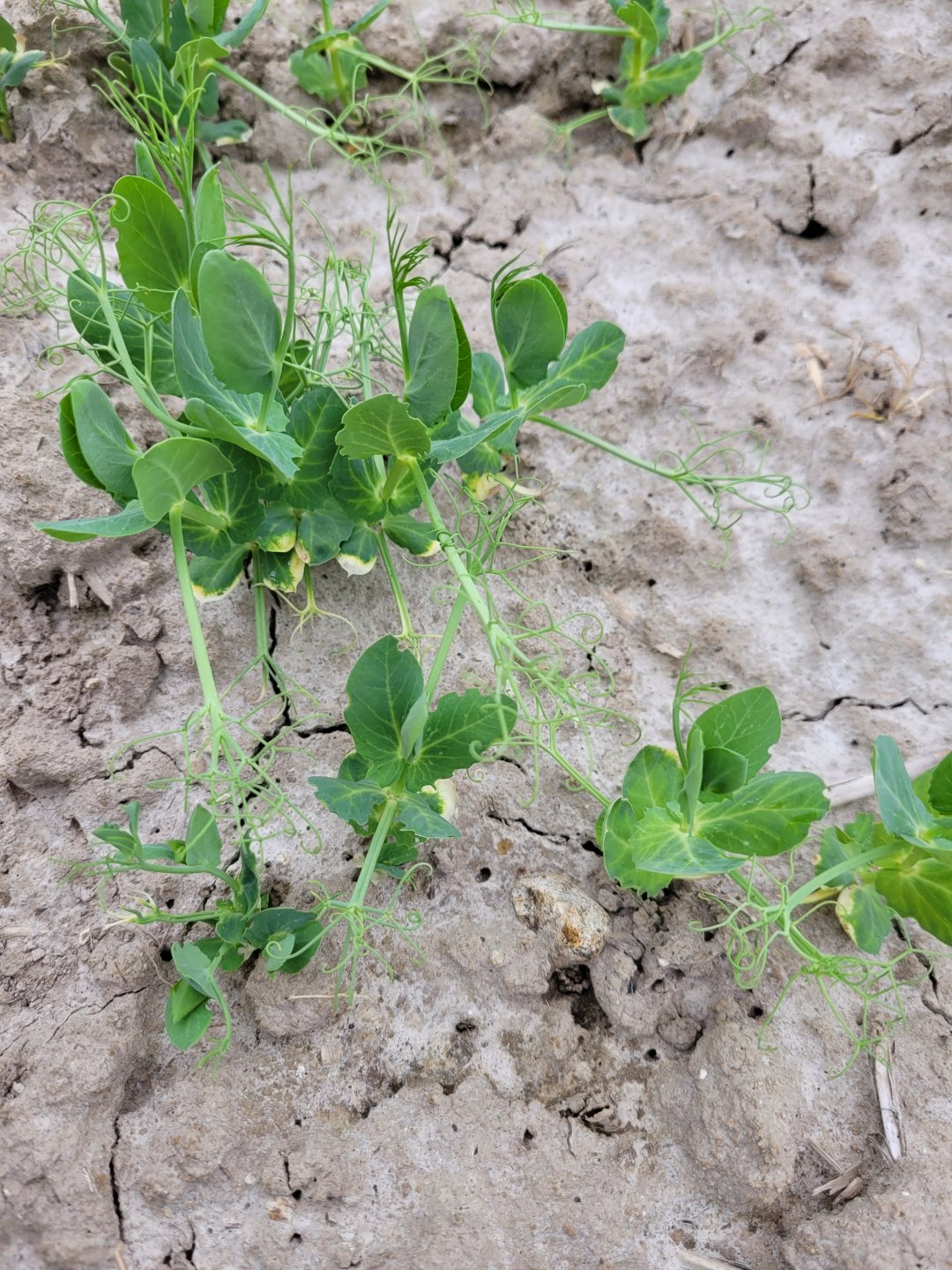

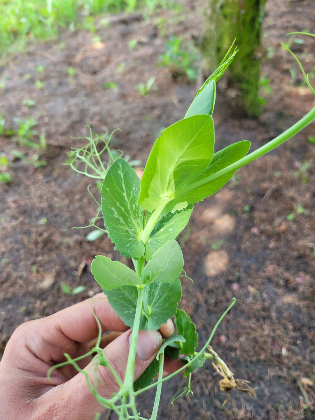

Panowie, spacer.pngdomniemam, ze większość uprawiała/uprawia groch niejednokrotnie. Czy ktoś jest w stanie powiedzieć mi czy wąsy czepne i liscie liczymy od góry i pomijamy dolne tak jak w przypadku zboz?
Dzisiaj bylem po spacer.png srodki i Pani nie byla w stanie mi z tym pomoc bo jak sama przyznala zna sie tylko na zbozach i w ich przypadku dolne liscie pomijamy.
Wrzucam fotke dla oceny.
