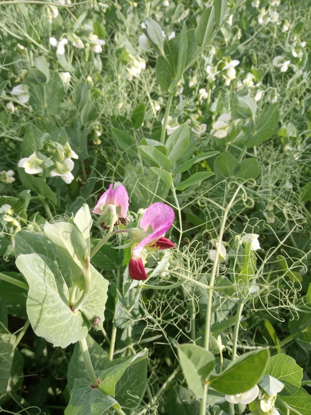

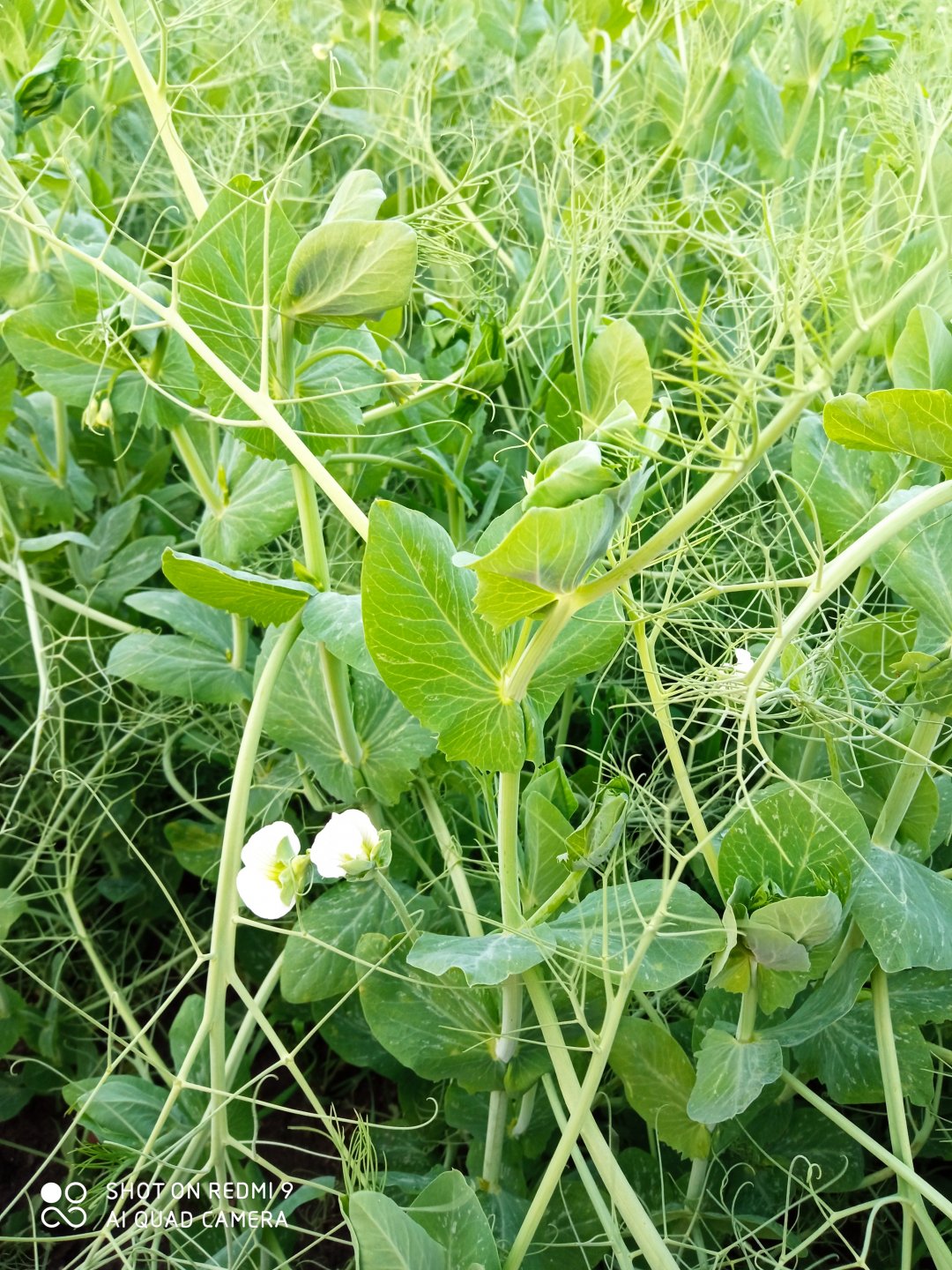

Dzisiaj w planach oprysk na strakowca. Od poniedziałku czekam ale ciągle przepaduje. Zapylające pójdą spać i wio w pole. Astronaute jest super więc jakiś fosfor i potas dostanie na liść dodatkowo.
Prysniete. Groch jest piękny. Błotniki przednie od 5211 były zakryte. Szkoda było wjeżdżać ale cóż. Zostało może z 1,5m nie opryskane bo szkoda mi było wjeżdżać. Pole ciut za szerokie. Za rok w planach pełne ścieżki.
1 godzinę temu, robert123farmer napisał:
Siedzi ładnie dziad na lisciu w dolnym lewym rogu
A co to za dziad , wygląda jak śm***dziel 🤔

Na jakie odmiany postawiliście i na jakiej klasie gleby?
Miałem Batuta, na 4b i miejscami 5. A w tym roku zamieniłem się na astronaut na podobnej klasie rosnie, wizualnie obie odmiany podobne zobaczymy jak plon.
