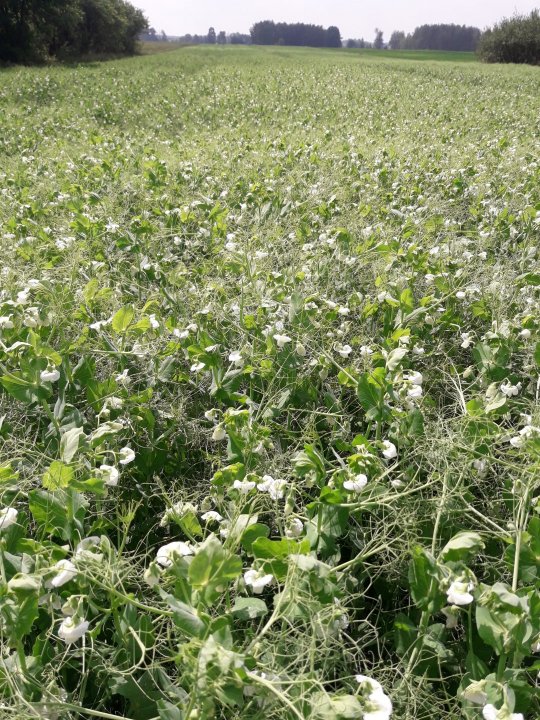

17 minut temu, GRZES1545 napisał:
Patrzyłem  teraz strączków nie ma ale zaczyna ładnie  kwitnąć, tutaj z brzegu wiecej kwiatu i geściej.
Jak zbierasz to desykujesz ?
9 minut temu, ZELKOW napisał:
no jak prtskacie cyperkill to tak
Idzie proteus dwa razy, ale po co pryskać przed czasem jak mszycy nie ma, a strąkowiec nie ma w co się jeszcze wbić?
31 minut temu, dwdx1906 napisał:
No właśnie, jak są zawiązki strąków. Zanim się z pierwszego kwiatka zrobi strączek trzeba kilka dni poczekać
No to czeka mnie poprawka zabiegu :(
Wg mnie w Twoim grochu już musza być zaczątki strąków. Sa one wielkości powiedzmy dużego ziarna trawy, tuz u podstawy kwiatka. Moment I zabiegu na strąkowca pokazywał mi gość z HR Strzelce na dniach pola. No ale jak dzisiaj będziesz jechał więc nie ma tematu.
