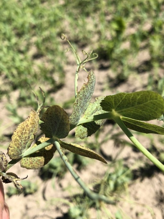

tobago    351
Co to i czym leczyć? ;)
Występuje placami, jakby to zależało od warunków glebowych. Choć najbardziej to mi na jakąś fuzariozę wygląda.
Groch przed siewem nie zaprawiany fungicydem a jedynie samą Nitraginą.
Co radzicie? Lać jakieś strobi?

MarcinC360    33
Wczoraj skasowałem mszyce i zauważyłem, że nawet jeszcze teraz pojawiły się siewki chwastów, Mokro, dolało to i dziadostwo wschodzi z dużej głębokości. Dodam, że miałem plage owsa głuchego, ale Labrador go sieknął. Dziwny coś ten rok.
