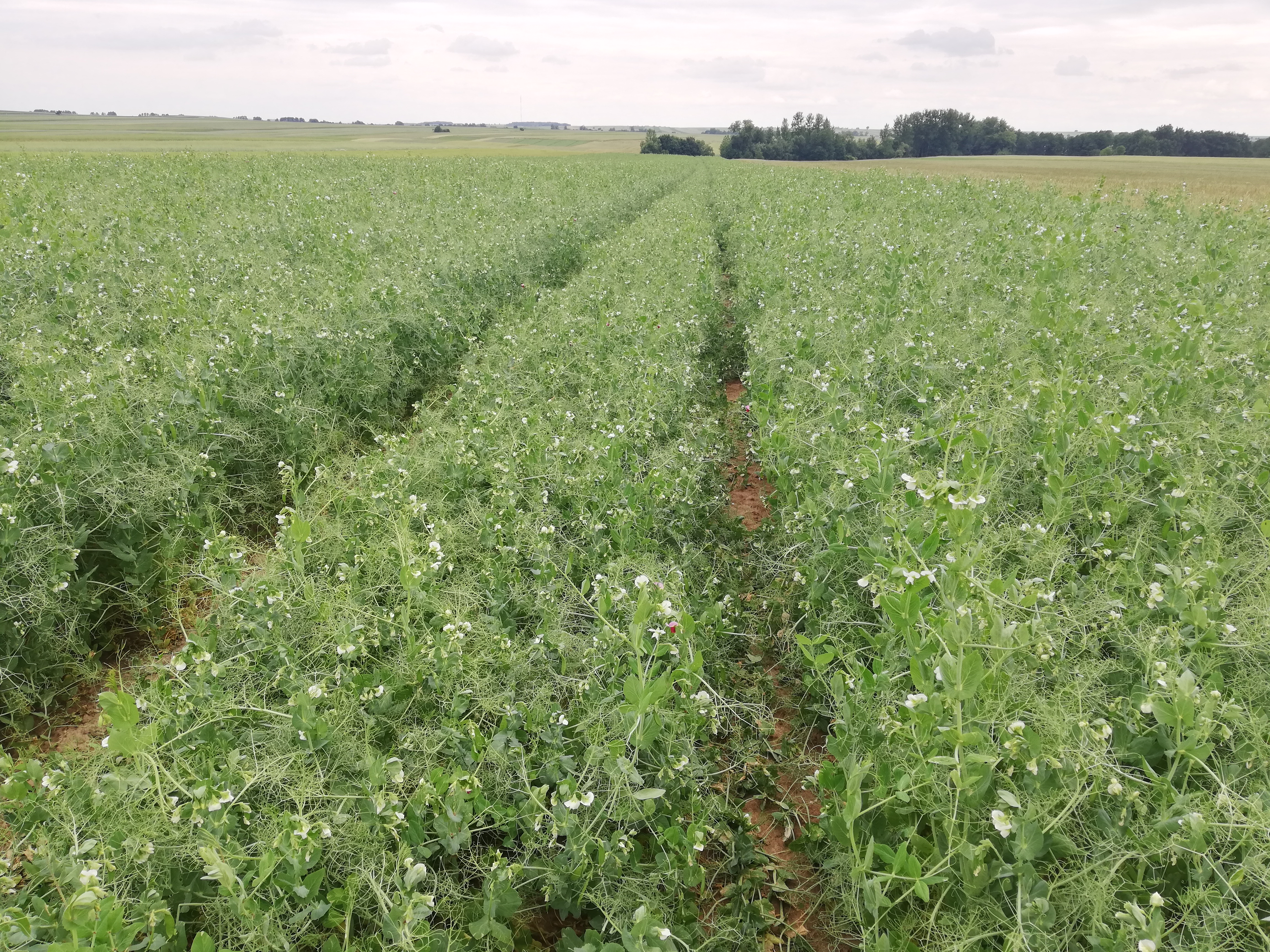

A mój somsiad ostatnio pryskal cyperkilem właśnie i przypalił kwiaty. Nie wiem czy coś jeszcze dodawał. Temperatura był a ok 24 st. Dziwnie to wygląda. Zrobię zdjęcie

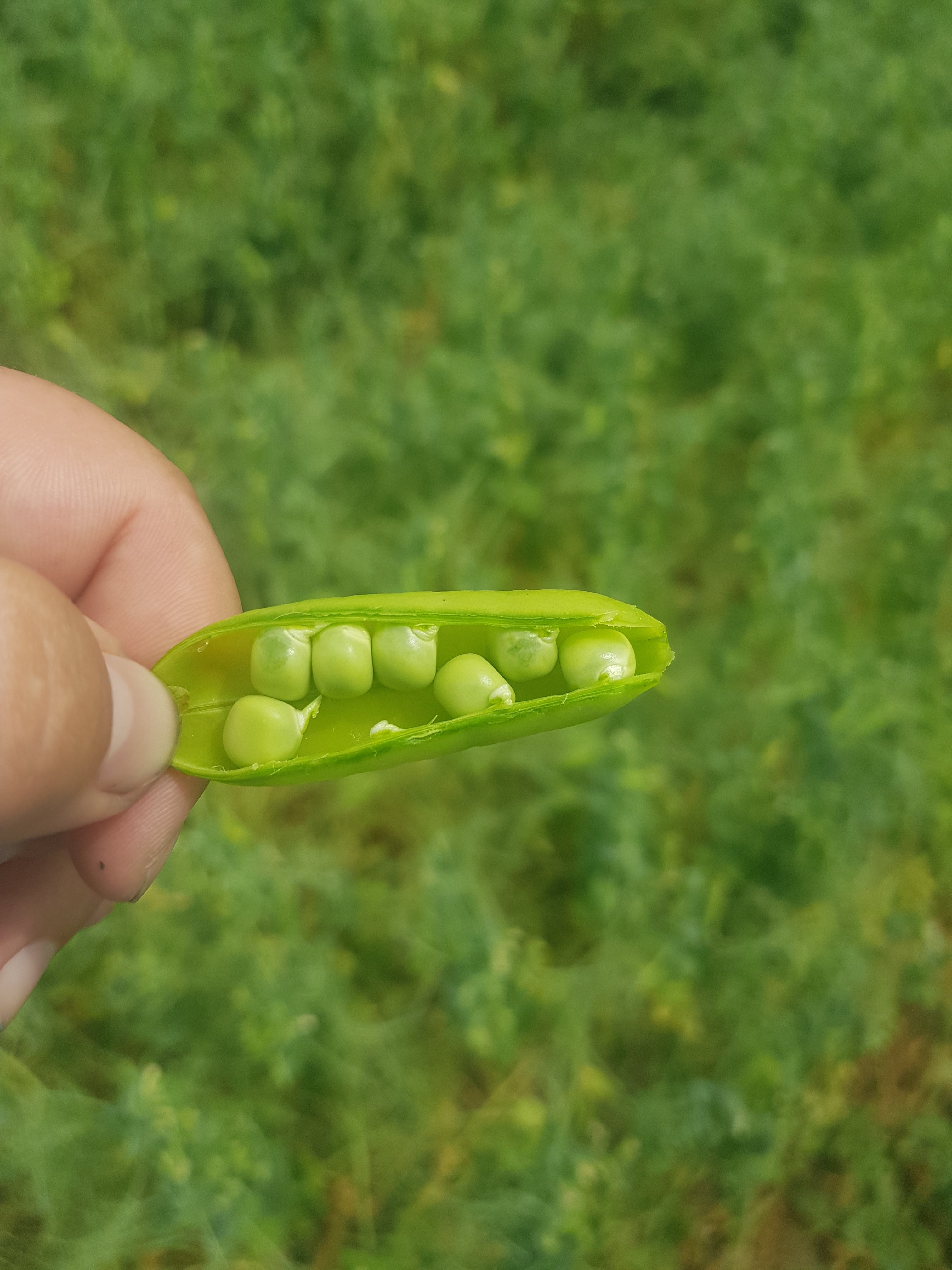

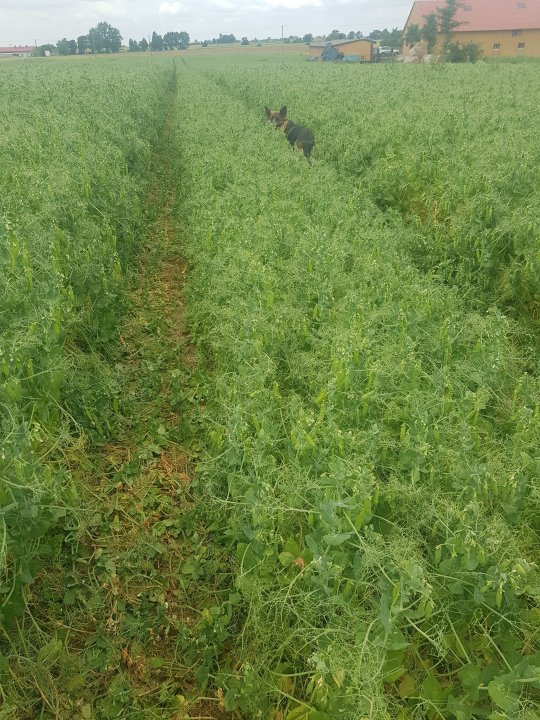

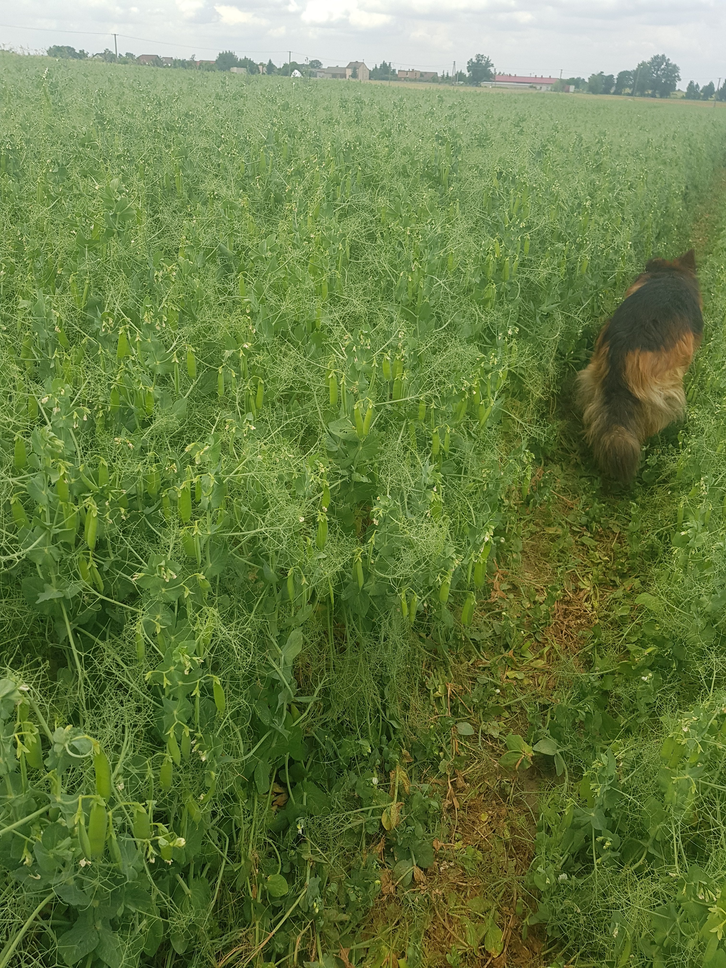

Po dzisiejszym obchodzie wyglada to tak . Martwi mnie tylko ze niektóre straki dopiero sie zawiozuja a niektóre wyglądają jak na 3 zdj . Czy nie beda sie osypywac ?
Edytowane przez Mateuszlol11
Nie wiem jak Batuta u was wygląda ale u mnie ma 1.7m a miejscami pod 2 podchodzi. Martwi tez mnie to że od dołu już niezłe strąki powiązane a góra cały czas kwitnie. Po niedzieli myślę jechać proteus plus gwarant.
