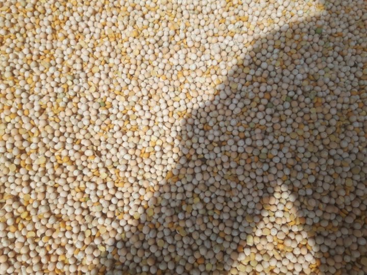

Przeszedłem się dzisiaj w teren na spokojnie. Sporo strąków zostało. Jeśli by nawet po 1 strąku (z 4 ziarnami) na 1 roślinę to są już straty rzędu 1 t/ha. Może wjechać jeszcze raz w te kawałki z najgorszymi stratami?
Dodatkowo masa połówek, choć szczelina na maksa i młocarnia na 500 obr/min.
Zresztą oceńcie sami.
Edytowane przez adamson330
Był sklejany. Strąki zaczynają się tak 2/3 wysokości rośliny. Groch miejscami był wyrośnięty nawet na 1,2 m. Od dołu to "łety" które wg mnie nie muszą iść na kombajn. Góra grochu sucha a one wiecznie mokre i dokumentnie przykrywają ziemię przez co ona nie obsycha.

U mnie kosil bizonem i pieknie szlo, praktycznie0 polowek ale groch nie dosuszany. E zeszlym roku kosil inny i masa polowek i co rusz mu sie owijalo pchalo itp. Sam bylem w szoku jak ladnie mozna wykosic i wyczyscic groch, fakt ze ladnie stal a z chwastu tylko ostrozen przetrwal.
Jak czysto przed kosą to mniej trzeba główkować z ustawieniami . Co do połówek które były na foto na poprzedniej stronie to obstawił bym za słabo otwarte sito i powrót grochu do młocarni = śrutowanie (łupanie grochu).
Tez tak myślę. Kombajn wjechał ze zboża w groch. Nie pamiętam żeby coś przstawiał przy sitach. Najgorszym doradcą jest pośpiech. Kursy operatora kombajnu powinny być obowiązkowe jak prawo jazdy i takich jaj by nie było.
