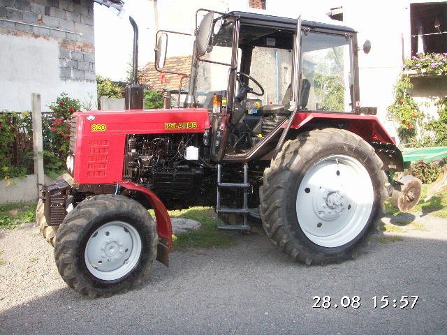

BELARUSa z przednim mostem na krzyżakach i hydrauliką na dwa tłoki.
Na taki obszar to będzie najlepiej, komfortu w tym specjalnego nie ma, ale pracować długo też się nie będzie.
Traktor prosty w budowie i tanie części które łatwo dostać, bo z innymi wynalazkami to pewności nie ma co będzie za jakiś czas. Z większym sprzętem też pochodzi jak też i z mniejszym.
