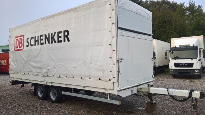

Tak to wygląda. https://static.agrofoto.pl/monthly_2019_06/20190619_143002.jpg.971501fe9f858fb28b09bba8c0a4bbf7.jpg
popatrz sobie może gdzieś trafisz używkę z tandemu, co prawda ciężki temat ale kto wieZnalezione obrazy dla zapytania: tandem przyczepa cięzarowa"

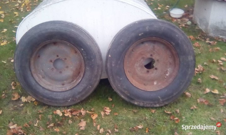

Poszukuję felgi i opony,  do osobnych przyczepek. Felga 16', na sześć śrub, otwór centrujący 100 mm, rozstaw między śrubami 70 mm.
Wygląda że jest z jakiejś maszyny /pojazdu z lat 70/80 lub wozu konnego. Opona to 7.50 -16 C , D34 stomilu.  Będę wdzięczny za sugestie wśród jakich pojazdów szukać, a może ktoś ma na zbyciu ?
A ja bym powiedział że nie po przekątnej, tylko to jest tak jakby średnica okręgu który jest prowadzony po środkach śrub. przy 6 czy 8 śrubach się zgodzę że przekątna ale przy np 5 śrubach. No chybaże się mylę.
Pamiętam z dalekiej przeszłości, że wozy konne miały takie felgi, ale chyba na 4 śruby i z taką wkręcaną zaślepką z sześciokątnym łbem.  Być może rzemieślnicy  wykonujący te wozy korzystały z kół przeznaczonych do innych maszyn.  Felga jest przykręcona
więc zmierzyłem na szybko rozstaw na obwodzie - przy danej średnicy okręgu ten rozstaw będzie taki sam i jest to jakiś punkt odniesienia wraz ze średnicą otworu centrującego.   Kosiarka i siewnik to może być dobry trop. Na Sprzedajemy znalazłem niestety archiwalną ofertę z takimi kołami, sprzedający opisywał, że mają 7 cm rozstaw i 10 cm otwór  i są z wozu konnego,  2 koła do wozu 16650 511201261 lubelskie Sobieszczany
21 minut temu, Pafnucy napisał:
z kosiarki wyglądają tak https://imged.pl/kola-do-kosiarki-konnej-33289014.html
Mam takie .
Do sprzedania ? Jak jest otwór centrujący i rozstaw między śrubami ( średnica obwodu który one tworzą), 100 i  140 mm ?
Trzeba by zmierzyć . Leżą na przęterku kupę lat . A ile to warte , bo nie wiem czy jest sens drabiny szukać?
Takie felgi jeszcze w latach 90-tych występowały w sprzedaży jako "surowe", nie miały one roztoczonego otworu pod piastę, ani wywierconych otworów pod śruby, u tokarza się je wytaczało pod konkretne piasty. Tu możesz szukać:
 https://www.olx.pl/oferta/16-felgi-skrecane-rolnicze-woz-CID5-IDE2Nng.html#3a8539fc55
https://www.olx.pl/oferta/felga-16-tka-do-traktorek-ogrodniczy-felgi-skrecane-uniwersalne-opona-CID757-IDEvzdT.html#4422827331
https://www.olx.pl/oferta/sprzedam-felgi-16-skrecane-CID757-IDDALXC.html#755f78957d
Co do opony to ten rozmiar występuje np w zetorze 7211 tyle, że będzie to opona prowadząca od ciągnika.
Pafnucy, to już zależy,  są oferty za 25 zł są i za 100 i więcej.  Jeżeli wymiar będzie ok to może się jakoś dogadamy :)  Z tego co widzę to faktycznie może być to samo tyle że moja trochę starszy design...Jeżeli chodzi o opony 7.50-16C , znalazłem archiwalne oferty allegro, sprzedawcy jedynie opisali że to opony rolnicze, felga wyglądała na dość solidną , raczej nie od samochodu osobowego. Jeżeli nie znajdę pozostaje zmienić obie na 6-6.50 które są łatwiej dostępne.  Prowadzące są dostępne nowe KABAT za 170, wypadałoby zakupić dwie a to już wydatek. Tak że jeżeli nie dorwę identycznej pozostaje zmiana na 6.50 np. od żuka.
