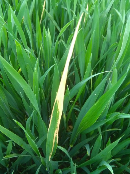

      Witam. Pszenica ozima arkadia żółknie ginie. Po zimie była posiana saletra w dawce 170kg. Mogę prosić o jakieś rady z góry dziękuję
