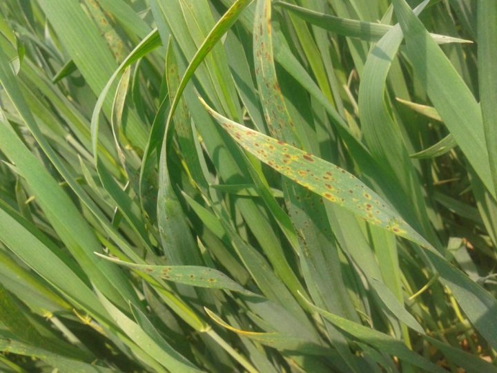

na t1 5 maj poszło  - tilt turbo 1l  plus  mondatak 1l     , na  t2  19 maja poszło  - acanto  0.5 l plus menara  0.5l  .  dwa   dni po oprysku t2  i co teraz.
wygląda trochę na DTR, dziwne że wystąpiło zaraz po T2, czy na pewno nie było wcześniej bo w tym roku dość często atakuje bardziej niż inne choroby
u mnie wystąpiło na jednej plantacji Arkadi (tylko na słabszej klasie ziemi) i Memory (opóźniony T1)
a prosaro na t3?  to co zamiast falconu na przyszłość polecasz na t2? u mnie w tamtym roku na t2 był falcon a na t3 prosaro w pszenicy i było ponad 8t/ha . A w jęczmieniu jarym falcon na t2 był i było ponad 7 t
to też jest arkadia .  przed opryskiem t2 były znikome oznaki na gorszej ziemi a na lepszej był zdrowy łan do dzisiaj .oprysk wykonany przed wieczorem więc temperatura była już względna .
Ja raczej polece T2/T3 150g azyko. + jakiś triazlol choćby tebukonazol. Koszt to jakieś 110zł, z Falconu też nie jestem zadowolony.
Zamiast tebu lepsze epo, ale wyjdzie trochę drożej
Niestety mam podobna sytuacje. Arkadia, na T1 poszedl prochlaz + Duett Star , w tamtym tyg. zachodze a tam DTR szaleje na maxa
Czyzby pierwsza mixtura nie zadzialala?
Poszlo epoksykonazol 1l+ propiko O,5 dodalem jeszcze gwarant ale nie po calosci
Ale czy powstrzyma?
Ale czy powstrzyma?
To jest taki popaprany rok. U mnie w Arkadii to samo. Podflagowy ma DRT ale czekam i na flagę prysnę.
