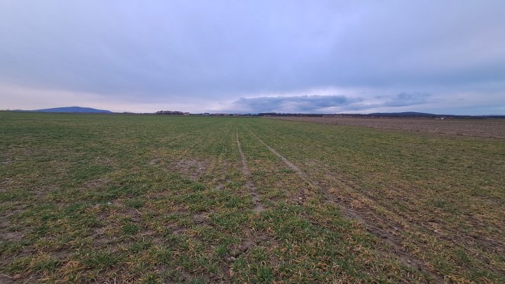

Mój jeczmien zimowy nieste ty chyba będzie do przesiania, prawdopodobnie wirus go dopadł. Jest żółty i w ogóle się nie zmienia po tych ciepłych dniach i podaniu azotu. Na jesieni było pryskane na chwasty Expert mer +dff. Pytanie pierwsze posiać owies?(gdzieś wyczytałem że nie jest to zalecane) oraz czy konieczna będzie orka przed siewem?
Mokro jest, daj mu czas do połowy kwietnia.
Jutro w końcu będzie szansa wjechać w pole jęczmienia. Rzucę 250kg saletrosanu i trochę przytnę na drugiej dawce saletry.
4 godziny temu, krilan06 napisał:
Masz zdjęcia tego jęczmienia? A co do orki to w przypadku eksperta nie jest wymagana tylko nie wiem jak to jest w przypadku łączenia z dff
Tak to wygląda. Sąsiednie zdrowe plantacje, wyglądają tak jak u mnie te pojedyncze rośliny gdzieniegdzie.
31 minut temu, tommy66692 napisał:
A po co czekac
Nie wiem, nie będzie poparzeń jak w nocy będzie -6 w dzień 8 a na noc znowu z -3? Rsm dawałem zawsze na drugą dawkę, tylko zazwyczaj miałem już temp dodatnie.
