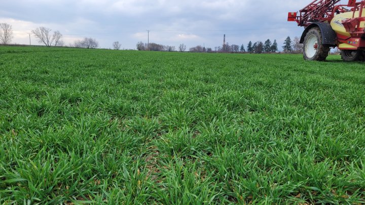

rsm dostał już dawno temu, chyba 2 tygodnie temu, później kizeryt. Tu akurat robiłem regulację rzepaku a ze posiane na jednym polu to przystanałem zrobić fotki, bo z ciągnika wyglądał pięknie.
