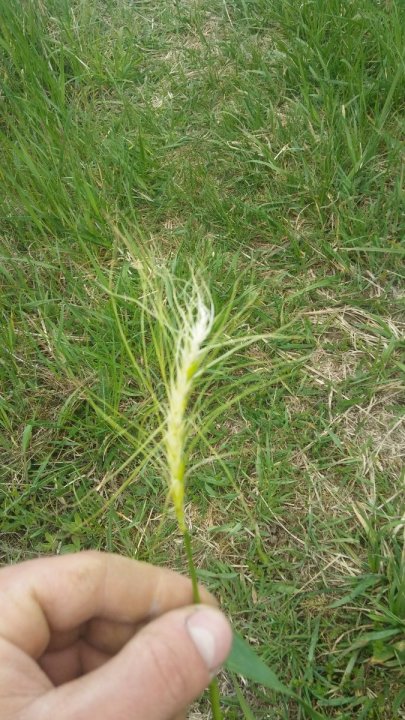

Panowie co się dzieje w moim jęczmieniu ozimym? Nie ma tego dużo, działać czymś czy zostawić.

nie było jakiś resztek w opryskiwaczu?

Żółwinek zbożowy i Lednica zbożowa - to one są prawdopodobnie sprawcami tych białych kłosów.
Rozprzestrzeni się to czy olac to?
Poszukaj w necie informacji, znajdziesz próg szkodliwości. To są szkodniki, jak zwalczałeś skrzypionkę to teoretycznie większość powinieneś ubić .
Tym białym już nie pomożesz.
