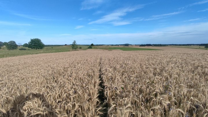

Ja miałem w tym roku rotondo borwo i orinoko, plon zdecydowana wygrana  Rotondo chociaż Borwo robiło podloty, orinoko wizualnie niby było ładne ale kłos jakiś cienki zboże też, w tym roku rotondo borwo i tadeus
Wczoraj zrobiony Probus, 70% 5 klasa,  15% 6 klasa i 15% 4 klasa(głównie b).
Z 3,35 zrobione około 14t co daje 4-4,2t
Na 6 klasie wypalone do zera, gdzie 4 klasa kombajn jęczał.
Dostało 110kg N, 300kg polifoski, 3t radkowit premium, 100kg soli, fungi x2, odżywki x3, robak, chwasty x 2.
Biedny plon względem nakładów @jarecki

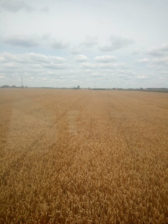

Tu było jechane na minimum, na innych kawałkach dostało 140N😜 i na 3a,b tadeus w okolicy 7,7 -8t oddał
Rotondo na 4a,b, 5 i 6 po łubinie prawdopodobnie zamknie się w plonie 5,8-6t. Ciężko określić bo pole 2,5km długie a robione tak by przyczepy zapełnić. Szacuję że zrobione jest około 3,5 -3,8h i zwiezione 20-21t.

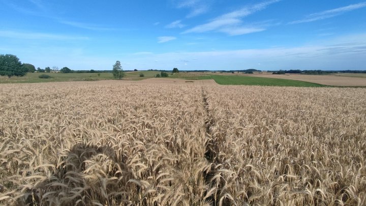

A masz może zdjęcia borwo jak wyglądało u Ciebie, jaka agrotechnika i jaki orientacyjny plon? Albo może choć po fotach porównasz jak względem mojego Twoje wyszło? U mnie wziąłem je, bo w lokalnym sklepie w sumie nic innego nie mieli. Z dotychczasowych jakie siałem chyba pierwsze, które wygląda u mnie lepiej niż gringo, dlatego ciekaw jestem jak u innych to wygląda.
Tutaj siane 200kg na ponad hektar. Przedsiewnie małe ilości obornika + bodaj 100kg npk, oprysk na chwasty wiosna axial+mustang, saletra ~300kg w dwóch dawkach, jeden oprysk mocznik/siarczan.

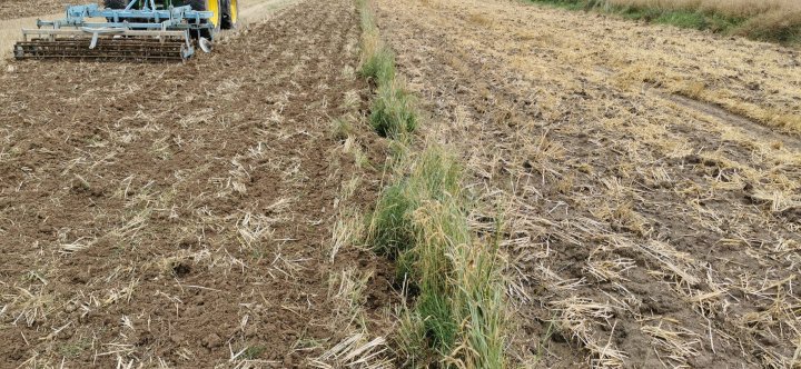

Może komuś się przyda , różnica pomiędzy starym 30 letnim zachodnim agregatem a nowym Polskim na literę M , i tu i tu podobne na wielkość pszenżyto.
Oczywiście robione ta sama prędkością, na te samą głębokość prawda?
Czym tu się sugerować? Rozdrobnienie słomy, wysokość koszenia, prędkość robocza, to wszystko ma wpływ panie. A do tego typu agregatow prędkość to podstawa.
Przed chwilą, soltys48 napisał:
A to to zielone po środku to co??
Miedza. Moje ulubiene 😎 na metr z mało rolnym, a z normalnym gospodarzem 20 cm w maksie. A to że perzu po metrze u każdego przez to chujstwo to wyjebane 😅
