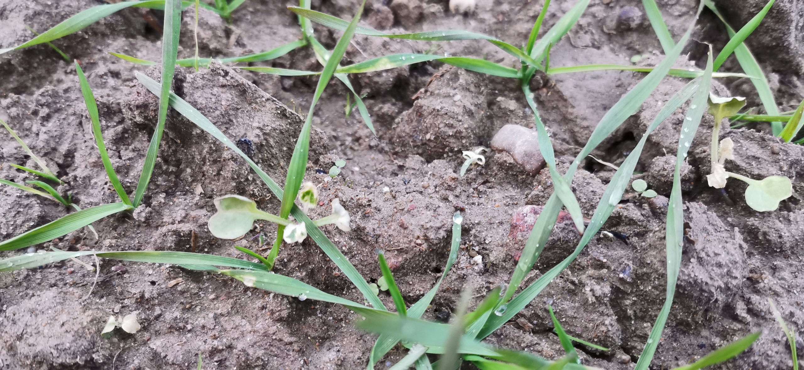

Na rotondo po expert 0,33, diflufenikan 500sc 0,2 I triben super 50sg 25g mnóstwo przebarwień z fito.
Nigdy tak nie miałem, jeśli wyjątkowy rok

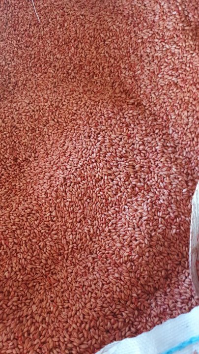

Ja w betoniarce 100L robiłem, to wrzucałem 20kg (strasznie długo mi to schodziło, ale już np przy 25 było widać, że słabiej jest zaprawione) Nawóz w max dawce, kinto to tak jak pisałem w max i w większej parę razy, ale dopiero gdy tak fest przekroczyłem max, to kolor był taki mocny.
Ja wlewam w butelkę trochę wody, dolewam kinto, dolewam nawóz, dolewam wody i mieszam. Dość łatwo się miesza, równy kolor. Wlewalem to różnie - na raz, po troszkę, z butelki, z takiego spryskiwacza - bez różnicy w zasadzie. Ja tam w sumie dopiero drugi raz coś zaprawialem, stąd wątpliwości jak to powinno wyglądac.
Ja mam betoniarkę 250 i wrzucam tylko 50kg i 0,5l roztworu i minuta i lux zaprawione tylko betoniarka w pozycji poziomej żeby najlepiej mieszała, żeby w środku dobrze się przesypywało bo wilgotne zboże słabo się przesuwa.
To u mnie też wychodzi 1/5 pojemności. Zobaczę może większej się dorobię do przyszłego roku. Ale u siebie sypałem też np 10kg na próbę i nie było lepiej zaprawione. Może po prostu zdaje mi się 🤷

Jaki kąt betoniarki miałeś? Ja tak samo jak @Strongman robię, jedynie roztworu 0,67l na 50kg. Gdy była betoniarka praktycznie poziomo, aby się tylko ziarno nie wysypywało to wtedy szybciej się przesypywało zboże i elegancko zaprawione. Może pojemność betoniarki też ma znaczenie?
Pierwszy raz gdy zaprawiałem to w sumie też nie byłem zadowolony z efektu. Wlewalem mieszaninę, pryskałem ręcznym spryskiwaczem i słabo to wyglądało i chyba właśnie ustawienie betoniarki miało na to duży wpływ

Nie, no ja też prawie poziomo, jeszcze z początku na dwie strony obracałem. Dobra, narazie po temacie. Posiane, także temat powróci w przyszłym roku

U mnie tez ze prawie się wysypuje przy tych 50kg w 250 betoniarce i łopaty chodzą w stronę jakby wciągały do środka.

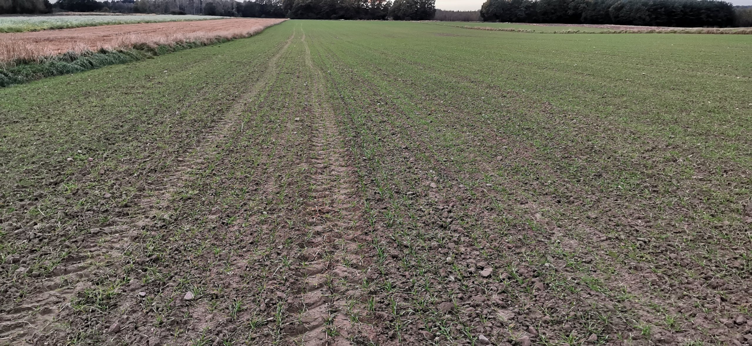

Jak waszym zdaniem krzewi się Tadeus? Pytam bo posiałem 1 rok w ilości 150kg/ha ok. 330szt ( ma 2 liście) i jest dość rzadki.

W jakim terminie siałeś? Ja 21 września w ilości 137,5kg/ha, mtz już nie pamiętam ale na pewno było powyżej 300szt/m2 i wydaje mi się ok, chyba 3 liść wychodzi

Jeśli to jakieś dwuliścienne, ale tu jest 5 i 6 klasa to powinno trzymać. Tylkk że do wiosny z tysiąc razy sarny i jelenie przebiegnà po działce to różnie może być jak zmieszają glebę.
2 lata temu tek samo na 3a I czysto do żniw, tylko siew był 6 listopada.

Siałem 18wrzesnia, ale faza 2 liścia dopiero, zimno i nie rośnie

tadeus krzewi się bardzo mocno, potrafi zrobić i po 6 rozkrzewień nawet, dość mocno typ pszeniczny, nawet producent zaleca siewy do 20 października.

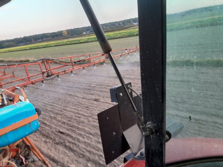

Witam. Zawsze pryskałem na jesieni jak rośliny miały 3-4liscie. Niestety w tym roku późne siewy jeszcze nic nie wschodzi. Można opryskać przed wschodami ctu+dff? Nie zaszkodzi wychodzącym roślinom?  Okienka pogodowe uciekają a później raczej ich wogole nie będzie.

tadeus jest w typie żytnim .
