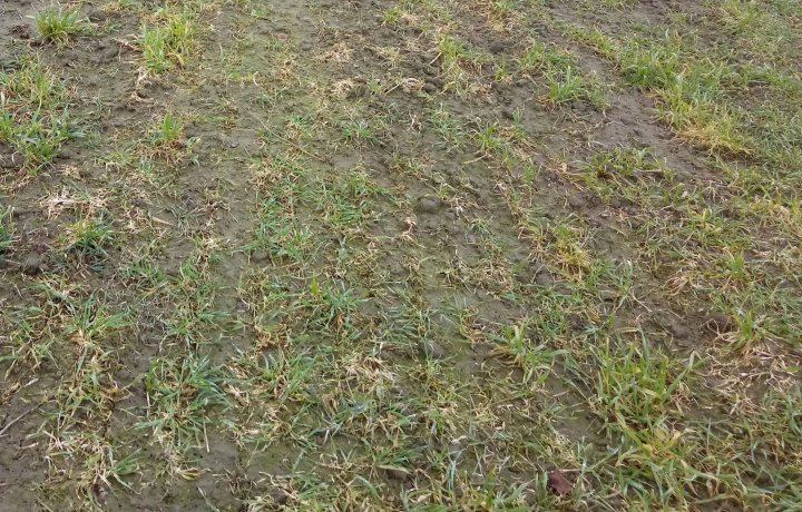

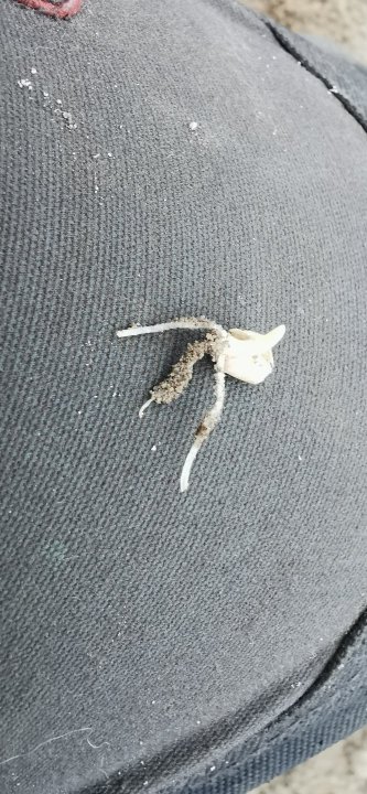

Pszenżyto jare Mamut siane 1,5 tygodnia temu , niejeden się podśmiewał że sieje w mróz a tu proszę 3 korzonki , jak myślicie na święta wyjdzie ???

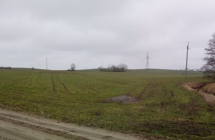

A u mnie na jesieni, mimo oprysku, było mnóstwo chwastów, ale teraz jak chodziłem, to nieźle to wygląda pod tym względem. Zobaczymy jak po świętach podoba będzie. Jeszcze odżywek nie kupowałem żadnych. Czego najwięcej w takiej sytuacji, jak wyżej, dostarczyć roślinom?
Ani nie myśl o przesiewaniu, patrząc na zdjęcia jest dobrze. A czego dostarczyć? Moim zdaniem azot da tu najlepszy efekt
U mnie zabieg jesienny chyba około 110zl wyszedł. Druga wiosna z kolei kiedy nie ma temperatur na herbicydy. Jesienią okres wegetacyjny też dłuższy. Jesienny oprysk to już powinien być obowiązek, jeśli tylko są warunki.

Do dobrze to tu jednak bardzo dużo brakuje, ale napewno nie jest tak źle, jak się spodziewałem. Przesiewal nie będę napewno. Mam przygotowana jeszcze sałatę ~200kg/ha. Ewentualnie w razie potrzeby mógłbym trochę zwiększyć, ale to już kosztem owsa. Tylko jak to rozegrać? Dać po świętach ze 100kg i później resztę? Narazie bardzo mokro.  Na jakiś oprysk w sumie za zimno, przynajmniej patrząc na prognozy.

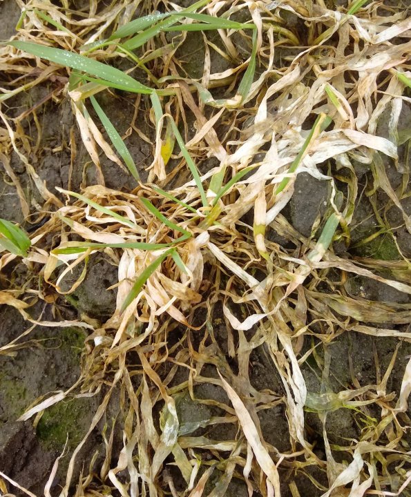

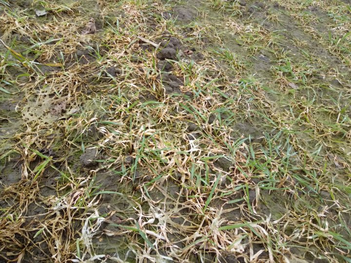

Meloman C 1 jakoś tam dycha , te całkiem co grzyb zniszczył czy też najpierw wyprzenie poszło od śniegu wypuściły nowe liście 1 czy nawet 2 już . Ciekawe co z tego będzie i jak ma się do plonu ??

Oj mam i ja podgląd, często jeżdżę obok, ojciec mówi ale gęsto posiał, szczota... a tam więcej miotły jak pszenżyta 😂 dywan normalnie, zboże mizerne i słabo pokrzewione, a nawozów i obornika chłop nie żałuje...
Mój meloman też coraz ładniejszy, a ja durny już pług naszykował na niego 😋
To które ja mam na podglądzie to chłop za chwilę się zdziwi, bo się okaże że obsada to 10 -20 szt na m²
