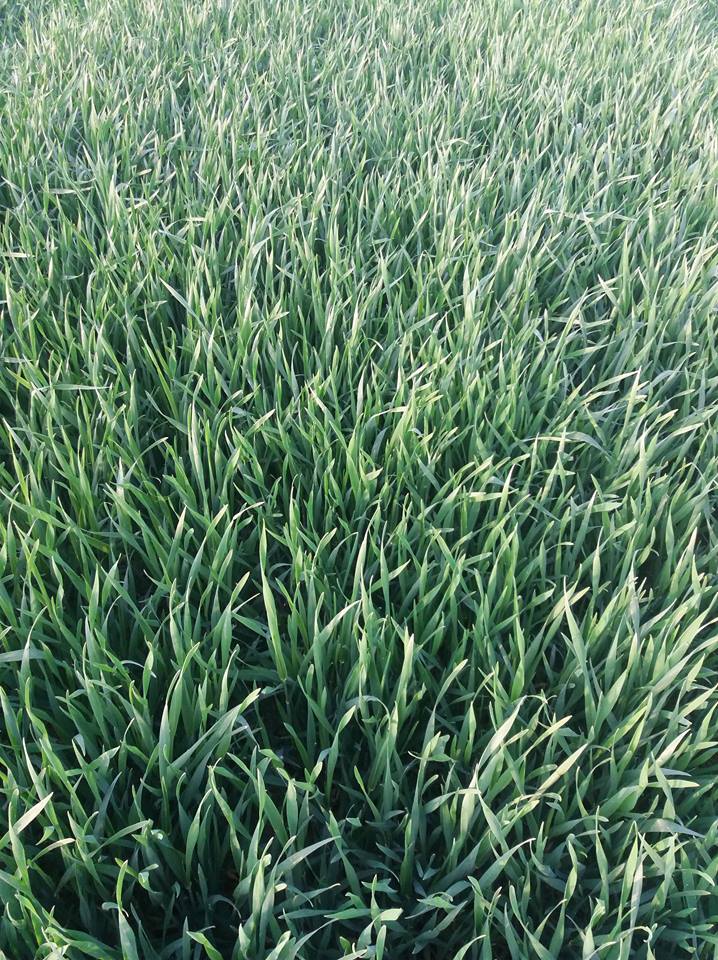

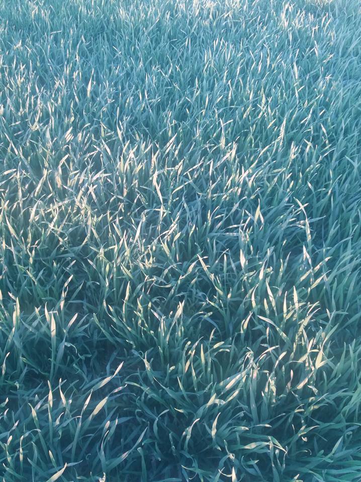

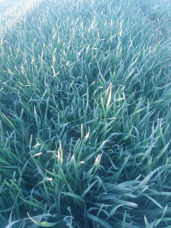

U mnie to wygląda tak jak na zdjęciach. Myśle że ładnie wygląda. Dawałem tylko 300 kg w marcu saletry na 1 dawkę. Jedynie 2 razy pryskałem ( raz mocznik i mikro, drugi raz siarczan mikro i T1) Jeszcze 2 dawka nie dana, co więcej jeszcze nie pryskałem na chwasty. Jest ich mało ale planuje to zrobić w przyszłym tygodniu. Wiem że późno ale nie mogłem wcześniej.  Będzie to bezpieczne w tej fazie? Jaka to faza ogólnie? Środki które mam to Attribut i Mustang. Zrobić mieszankę czy np. dać samego mustanga forte bądź attributa? Odmiana TRANSFER
ładne gęste... u mnie w tym roku przez mokra jesień mam słaby jęczmień ozimy i pszenżyto na glinie też takie sobie na drugim ładnuejsze. na jednym 2 dawki azotu na drugim 1 i jak narazie ładne myślę żeby skrócić i sypnac jeszcze trochę nawozu
