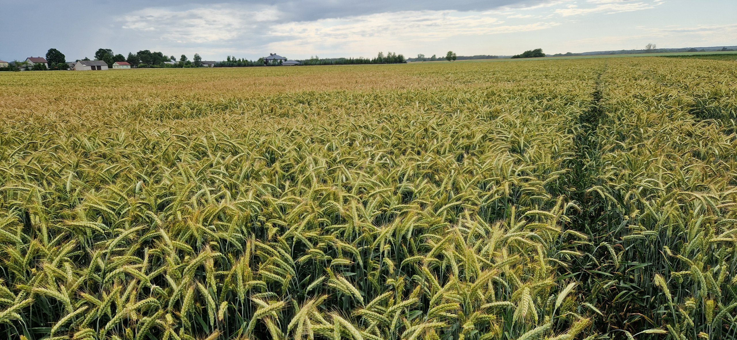

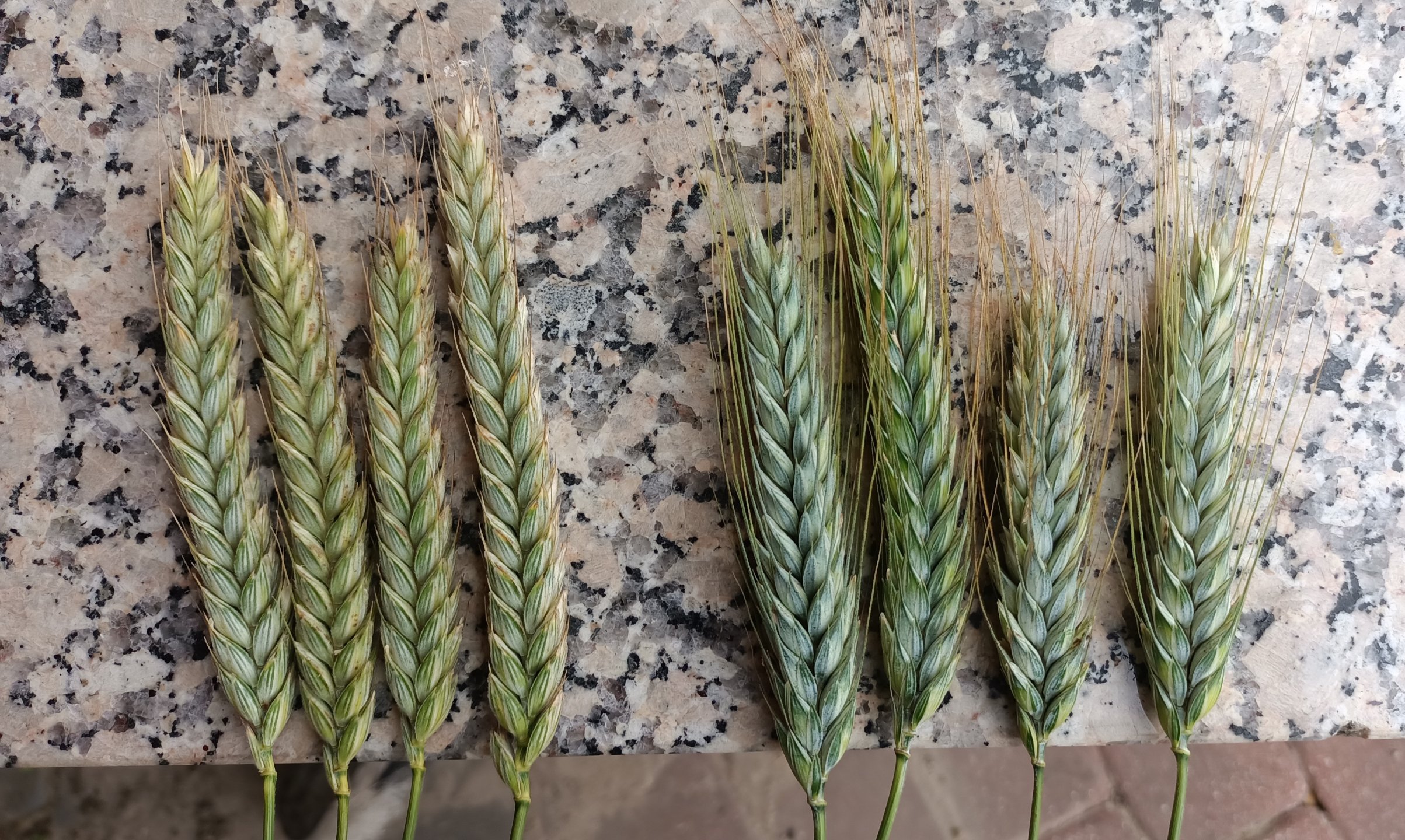

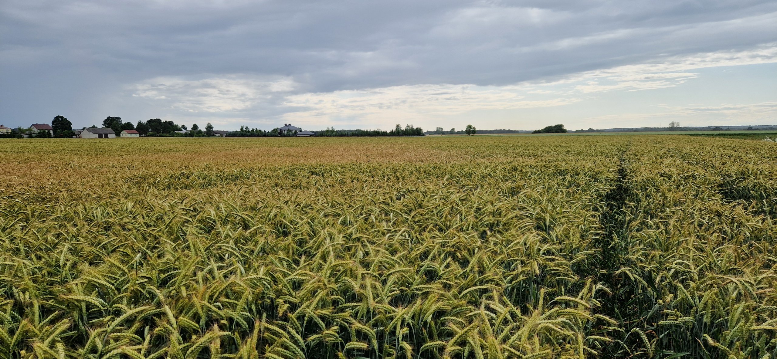

Z trzech odmian ktore mam to kolejnosc nalewania wygladala tak: TADEUS -> TRIBUTTO -> SEKRET.
Ogolnie porownujac te trzy odmiany to Tributto w tym roku wyglada najlepiej pod wzgledem wielkosci klosa, gestosci lanu zdrowotnosci. A kombajn swoje zweryfikuje.
Dodam ze Tributto jest troche wyzsze od Tadeusa i duzo nizsze od Sekreta.
A co do parametrow ziarna w poprzednich latach to Sekret wychodzil najlepiej.

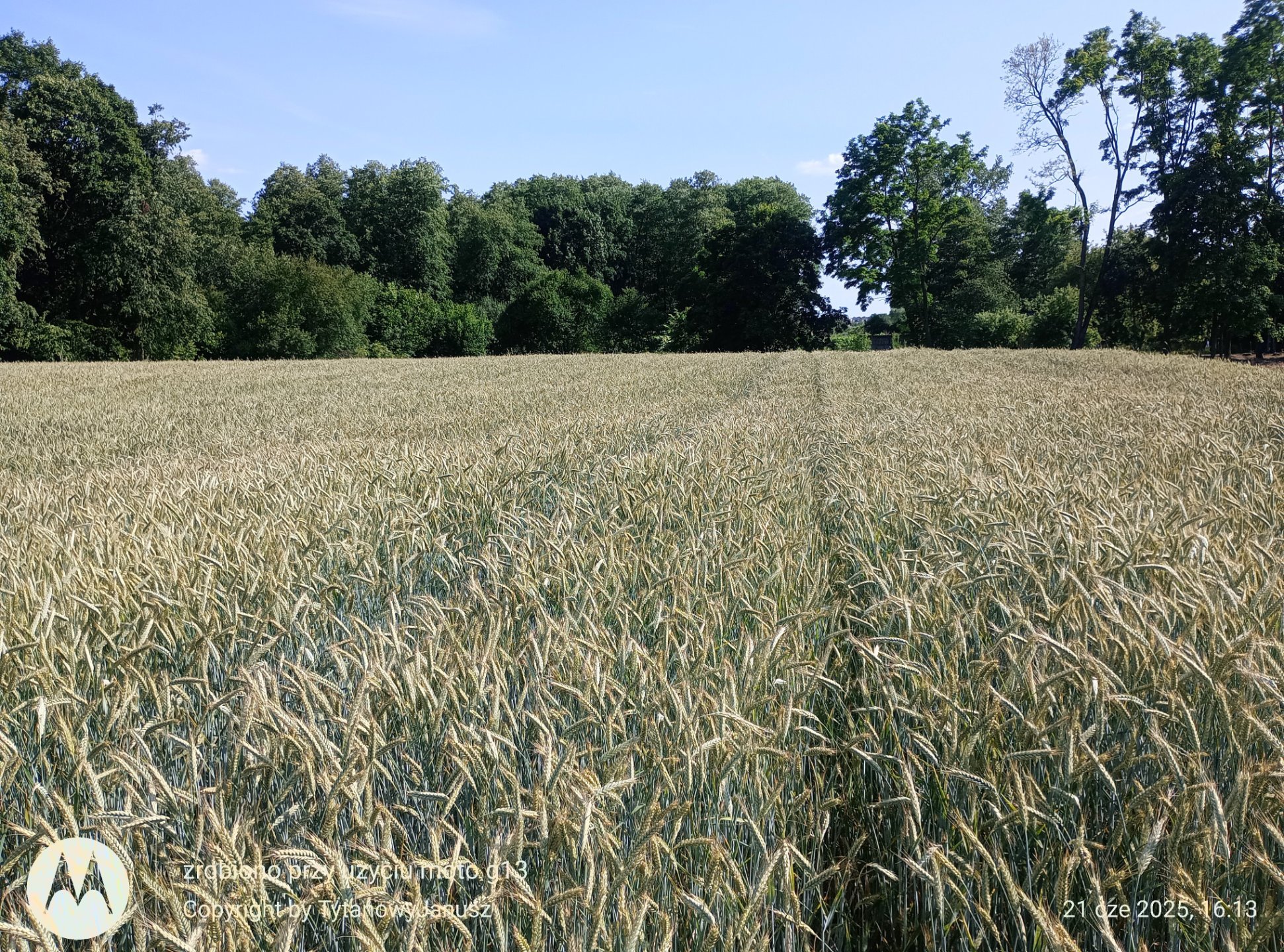

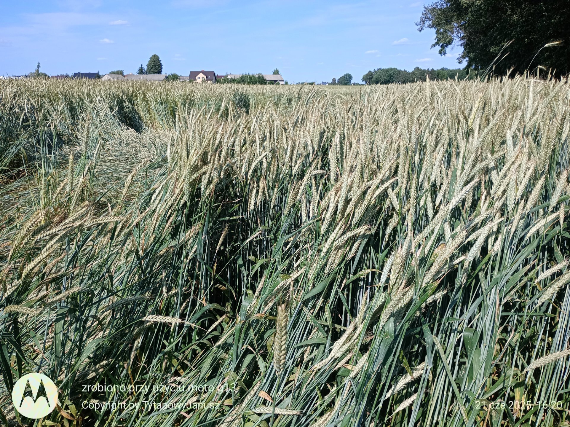

18 godzin temu, tytanowyJanusz napisał(a):
Liborius po dziadowsku w tym roku
Bez zaprawiania, bez regulowania, bez witamin
Jedyna grzybówka to 1L tebukonazolu
Saletra 90kgN w jednym strzale, przewaga V klasy
Panie, tu to co najwyżej delikatne dziadowanie
Ja to przydziadowałem aż mi głupio.Na V/VI klasie siew, herbicyd jesienią, następnie posypałem w lutym 40N w saletrosanie i w marcu poszło 12m3 gnojowicy. Bez grzybówki, bez odżywek. Odmiana Tiesto, 3t może będą.
