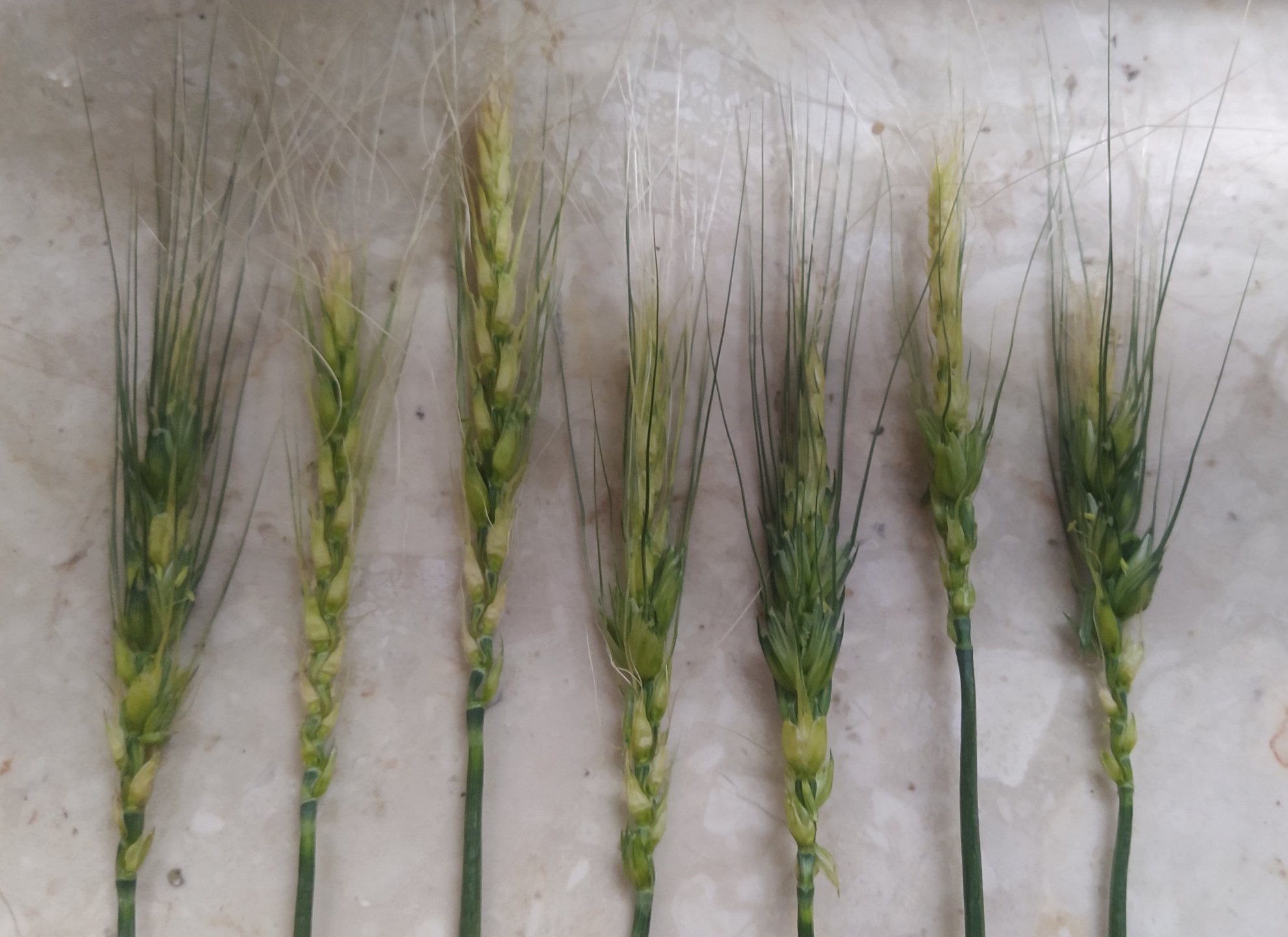

to samu u nas glownie Tadeus oberwal od mrozu
Mam Tadka , borowika i melomana, kłoszą się i wczoraj specjalnie chodziłem ani jednego takiego kłosa nie ma. Więc to nie od mrozów, bo akurat u nas mocno mroziło przez 10 dni pod rząd

Ostatnio zrobiłem objazd pól i zauważyłem, że trafiają się kłosy albo zdeformowane albo do połowy pełne, myślę, że to od tych przymrozków, u was tak samo jest? Dwie dość dobre grzybówki robione w odpowiednich warunkach. Po obejrzeniu wszystkich działek to myślę, że jak uleci średnio 6T/ha to będzie sukces.
Ten kłos to raczej efekt działania robaka. Tu masz praktycznie 80 procent kłosa uwalone. Gdyby to był przymrozek to brakowało by Ci 2-3 pieterek od góry. Poszukaj dobrze w łanie.
36 minut temu, Lukas210 napisał(a):
Skoro dopiero się kłoszą to i nie masz bo już mrozu nie ma, te co się wcześniej klosiło dostało kitu a Twoje ominęło skoro później wyłazi.
To tak nie działa. Kłos sam w sobie nie przemarza.
U mnie w pszenicy spirella (wczesna, kwitnie) ) jest bardzo dużo takich kłosów i to na pewno od mrozu bo tam gdzie niżej są ,a na górce już nie ,na drugim kawałku ta sama odmiana i tam zawsze mróz mniejszy (górka ) nie ma zdeformowanych  w pszenżycie też nie Liborius już kłos na wierzchu ,a tributo zaczyna wychodzić .
W tamtym roku miałem to samo zacząłem dobrze szukać w lanie i znajdować wciornastki. Więc na 99% to robak nie mróz.

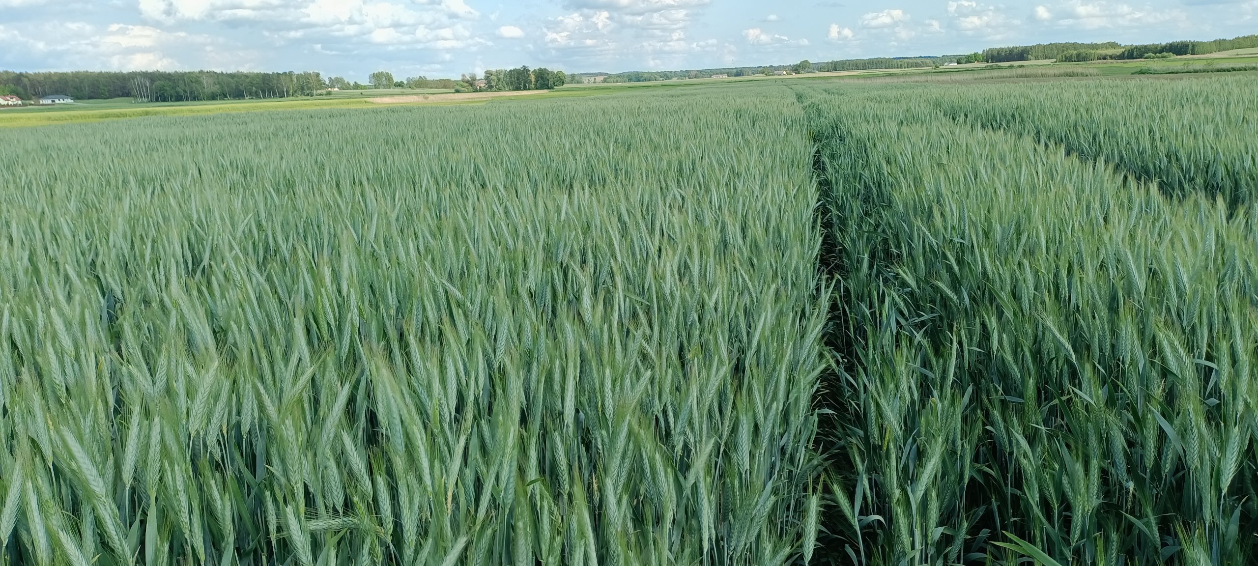

Z t2/t3 nici, część wykloszona część w 30-70%  części wystają ości z pochwy, a jeszcze inne siedzi w pochwie
Trzeba było robić normalnie na flagowy
Borowik
U mnie po T1 na razie wygląda znakomicie.
Z tego co się orientuję to nie powinno się robić fungicydowych podczas kwitnienia a o insektycydowych zwłaszcza kontaktowych to się nie spotkałem żeby był jakiś problem w tej fazie

Kurła, w pszenżycie widzę walicie zabiegi jak w pszenicy konsumpcyjnej
A potem 500zl/t i zabraknie na te cuda ... U mnie w tym roku wyjątkowo pryskalem na wciornastka, a tak to w pszenżycie ostatnim zabiegiem jest Duet na Start na T1, do tego regulacja, mocznik, siarczan magnezu i mikro. A potem na polu pojawiałem się dopiero kombajnem xD w tym roku wyjątkowo robiłem wciornastka, bo w normalnych latach pojawiał się 25 czerwca, a w tym roku przed 25 maja ...
