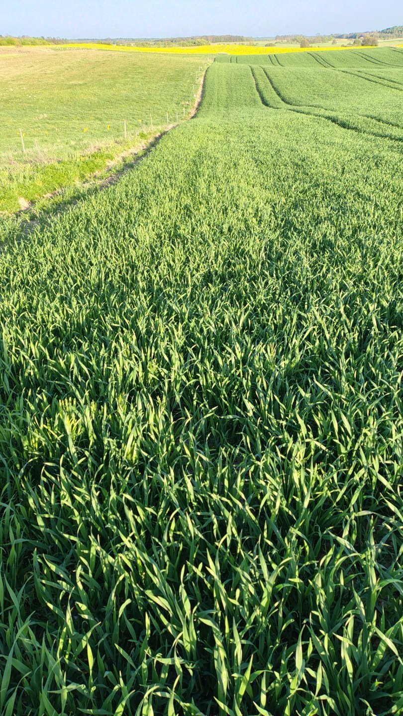

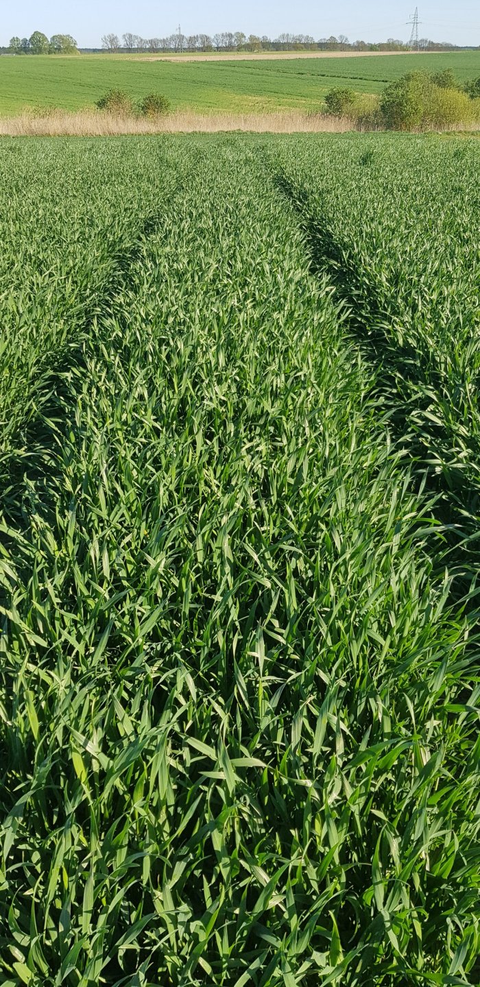

Moje carmelo nawożenie azotowe na poziomie ok 110kg/ha, półtorej tygodnia temu poszło t1 (wirtuoz 1l, mocznik, siarczan odżywka i cyperkill na skrzypionke). W monokulturze po jęczmieniu jarym. Jak na razie jest potencjał💪. Jak będą sprzyjała pogoda to po wykłoszeniu pójdzie azoksy+tebu

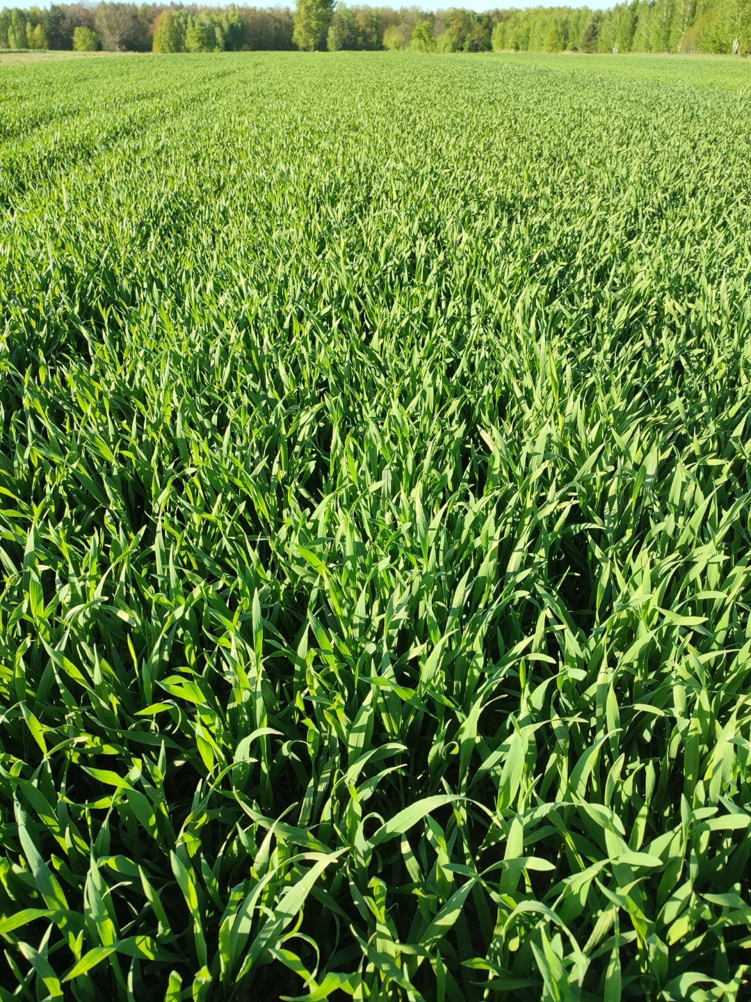

Tadeus po owsie, na jesieni obornik, na wiosnę rsm 32 w jednej dawce 300l/ha, t1 duett na start+ cyflufenamid, 10 kg siarczanu magnezu, 4l florowitu, deszcze przechodzą co chwilę, raz mniejszy raz większy, może coś z tego będzie

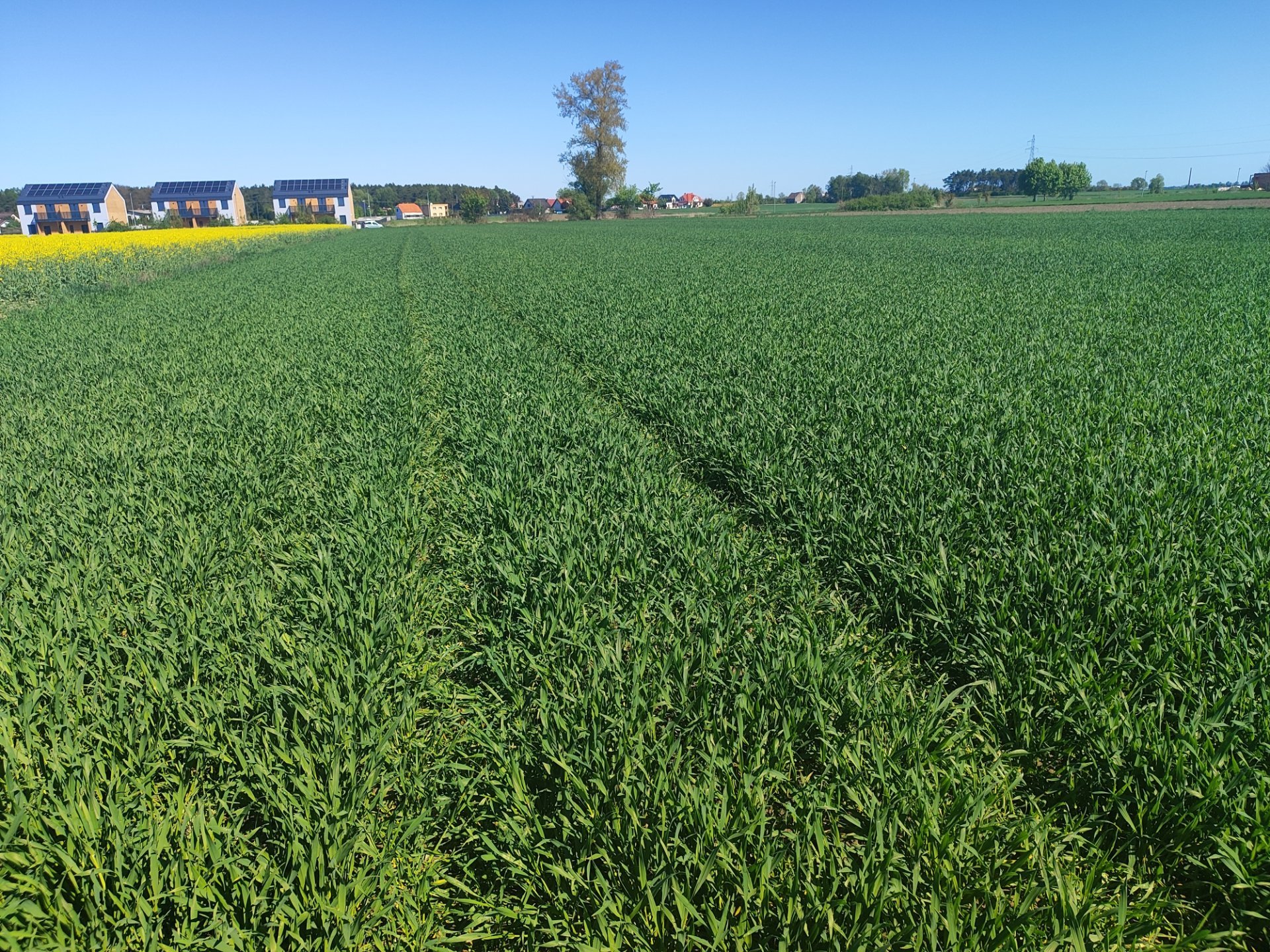

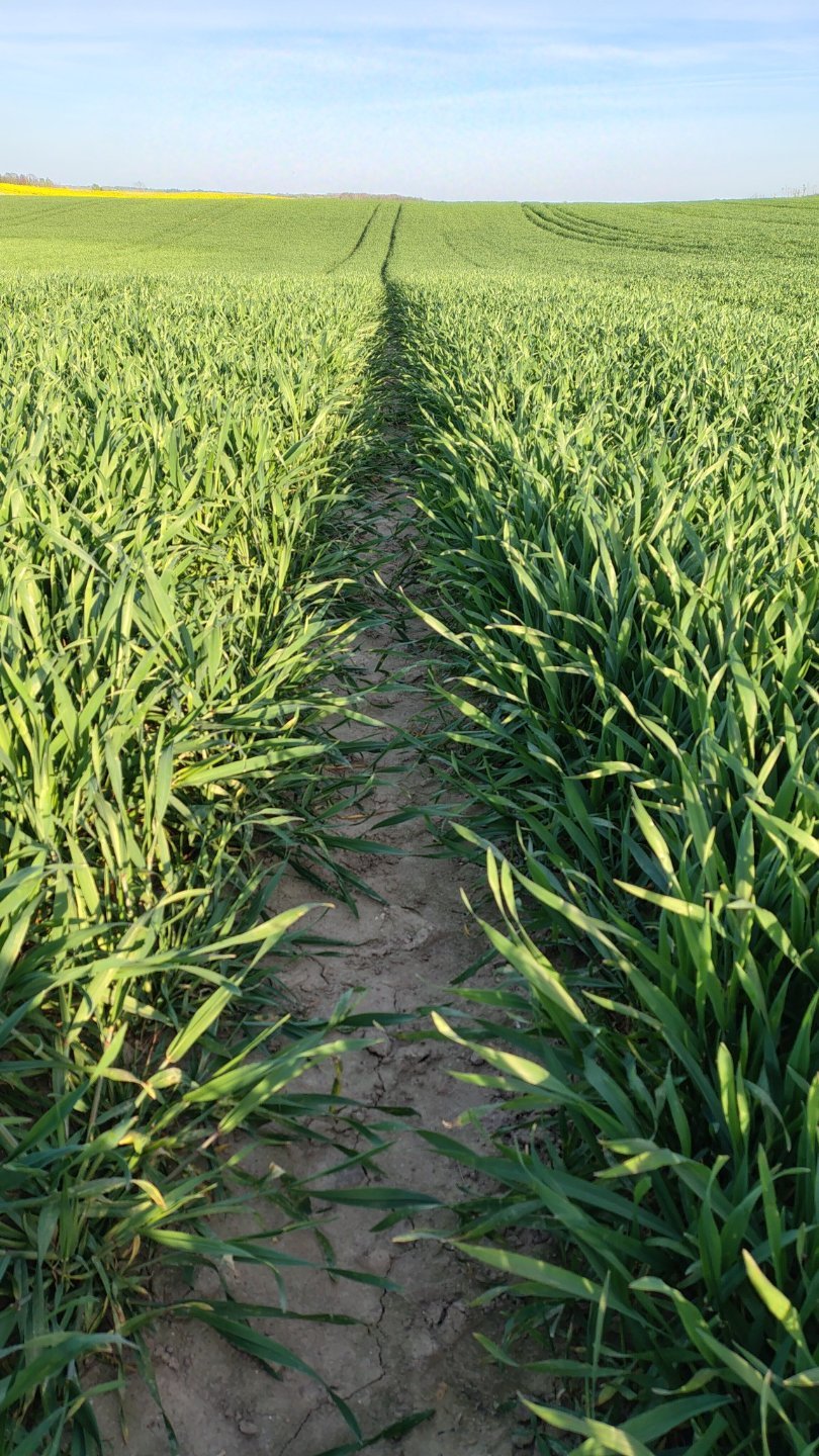

Powrót do pszenżyta po kilku latach, tu Tadeus po łonce, braku wody nie widać.

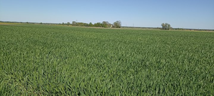

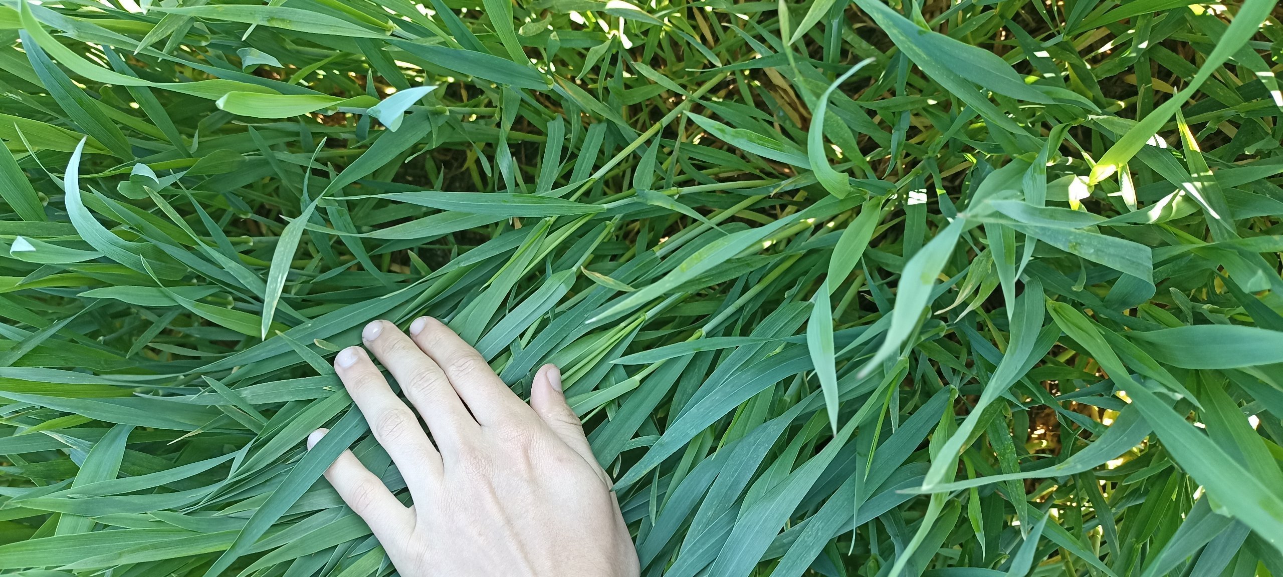

Swoją drogą jak u was wygląda Tadeus? U mnie z chorobami i chwastem nie ma problemu. Odchwaszczanie wiosną axialem, n1 saletra n2 saletrzak, podany również kizeryt. T1 azoksy+ protio+ tebu+mikroelementy. Planowane za tydzień t2 protio+ tebu. Nie był skracany a wydaje mi się bardzo niski, zdrowotność myślę że jak najbardziej okej, wygląda obiecująco.

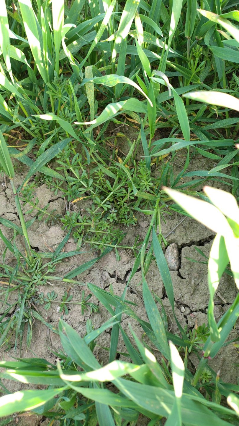

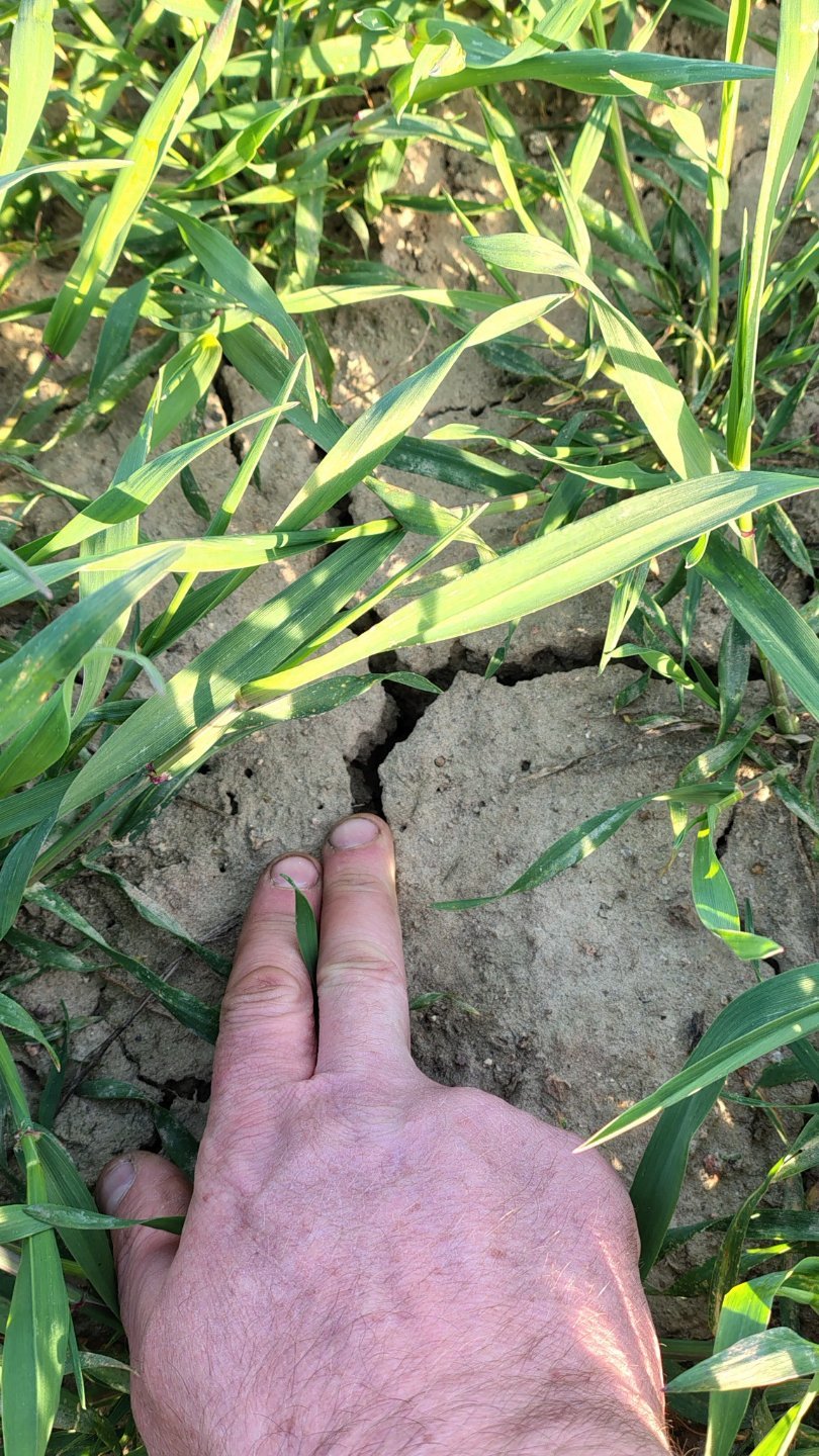

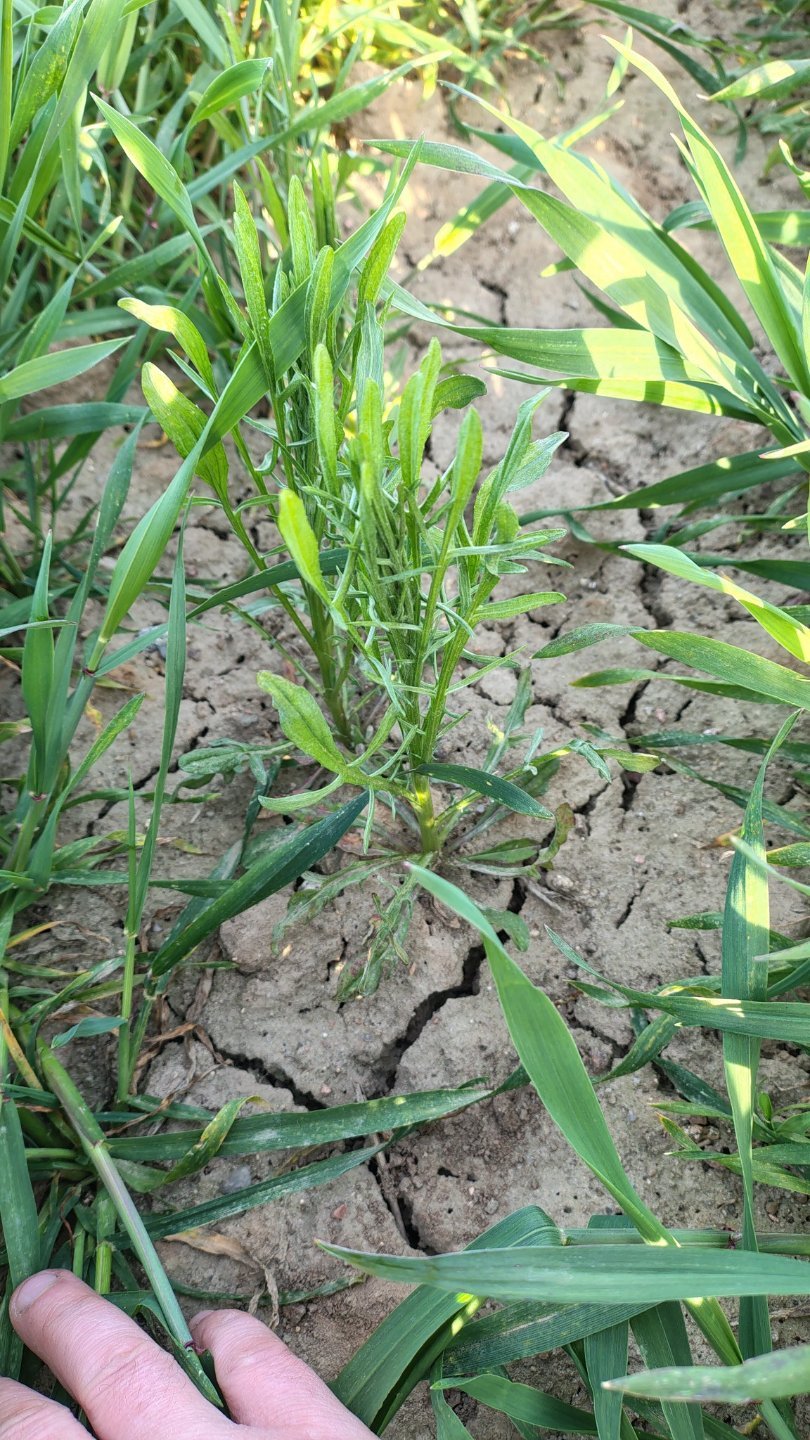

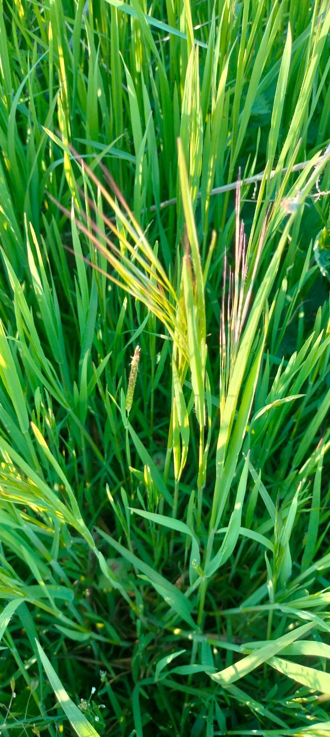

Przeszedłem się zobaczyć jak chwasty. Coś popadało, trochę ciepła było i nie tylko zboże poszło, ale i gówno wylazło. Czymś to można jeszcze teraz prysnąć? W kilku miejscach jest tego dużo za dużo.
Ziemia wszędzie spękana.
A ostatnie zdjęcie, to nie wiem czy będzie widać na kompie - po lewej od łąki pasek, gdzie zbrakło mi oprysku (T1, R1, mikro, mocznik, siarczan).
