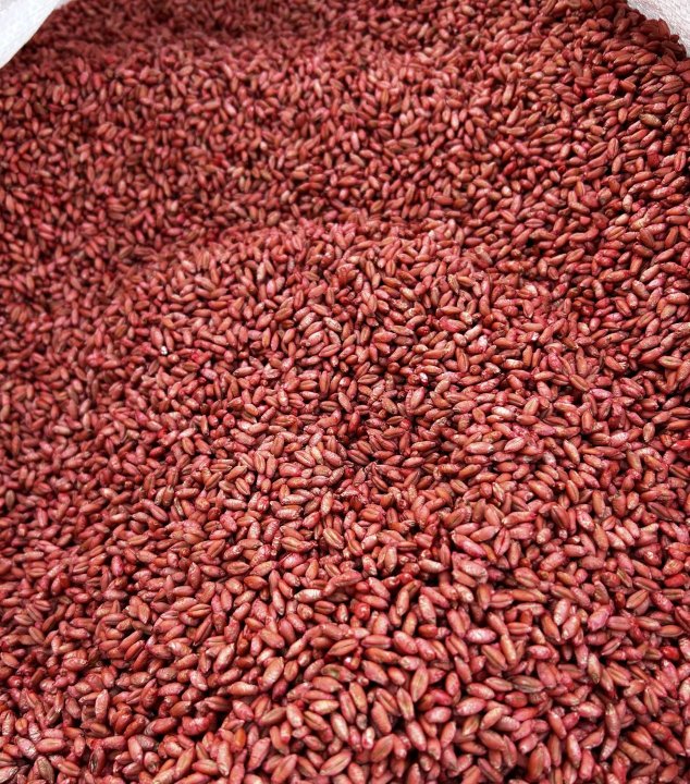

4 godziny temu, Agrest napisał:
Zwłaszcza że jak sam zaprawiałem to pokrycie nasion miało 100% , a intensywność barwy wręcz powalała. Korzeń wówczas był imponujący.
A mi nigdy nie udało się uzyskać tak intensywnej barwy jak z kupnego kwalifikatu. Nieważne ile bym nie mieszał w tej betoniarce, to żeby było tak intensywnie czerwone - dawki zaprawy, nawozu takie jak zalecane, wody też, czasem nawet więcej - nigdy nie udało mi się uzyskać takiego super efektu. Próbowałem z mniejsz miłością materiału, długim mieszaniem itd - ni chu chu. Dopiero jak na próbę dawałem więcej zaprawy, ale to tak naprawdę - ze dwa razy więcej, to było widać różnicę. No i też jak zboże postało dłużej przed siewem, to widocznie ciemniejsze się robiło i kolor taki bardziej nasycony.
Ale jak oglądałem ziarno, to wyglądało na w miarę chyba równomiernie pokryte, tyle że ta barwa nie była tak intensywna.

Jęczmień jest dużo ciężej pokryć równomiernie w porównaniu np do pszenzyta. Ja pszenżyto zaprawiam partiami po 50 kg, wcześniej robiłem po 100kg ale jednak 50 kg wychodzi lepiej. Zaprawa i nawóz. Zaprawa kinto, wody 1050ml i jest poprawnie
  • Like 3
Fakt jęczmień zawsze gorzej mam pokryty, sama zaprawa nie daje tak ładnego koloru jak z odżywka. Czy odżywka działa ? Kosztuje mniej niż mój czas poświęcony na zaprawianie więc żal nie skorzystać.

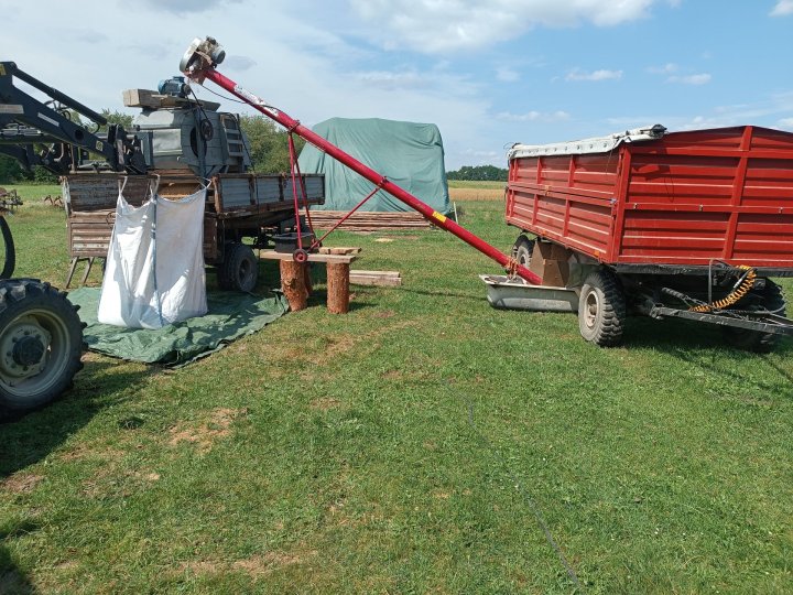

Ja zawsze materiał na siew kosze na końcu, odejmuje rowy, miedzę itd i sam środek trafia na przyczepę. Potem z przyczepę żmijka i na drugiej przyczepie wialnia i od razu czyszczę w big bagi i jestem zadowolony aczkolwiek jeszcze bym dobrał sita bo brakuje mi do łubinu, faceli
