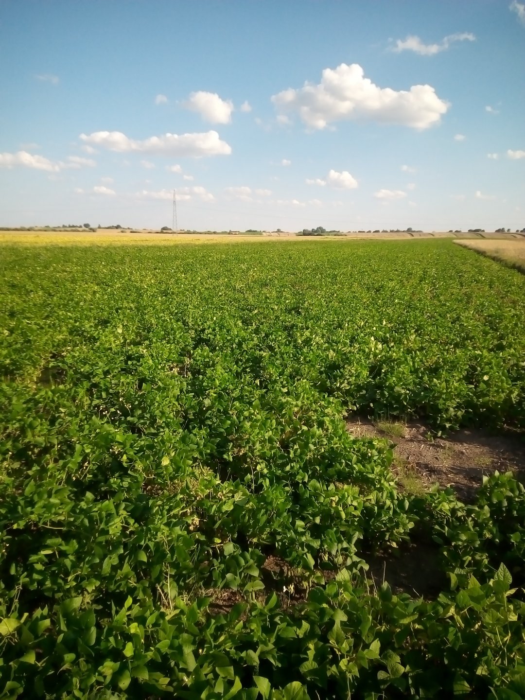

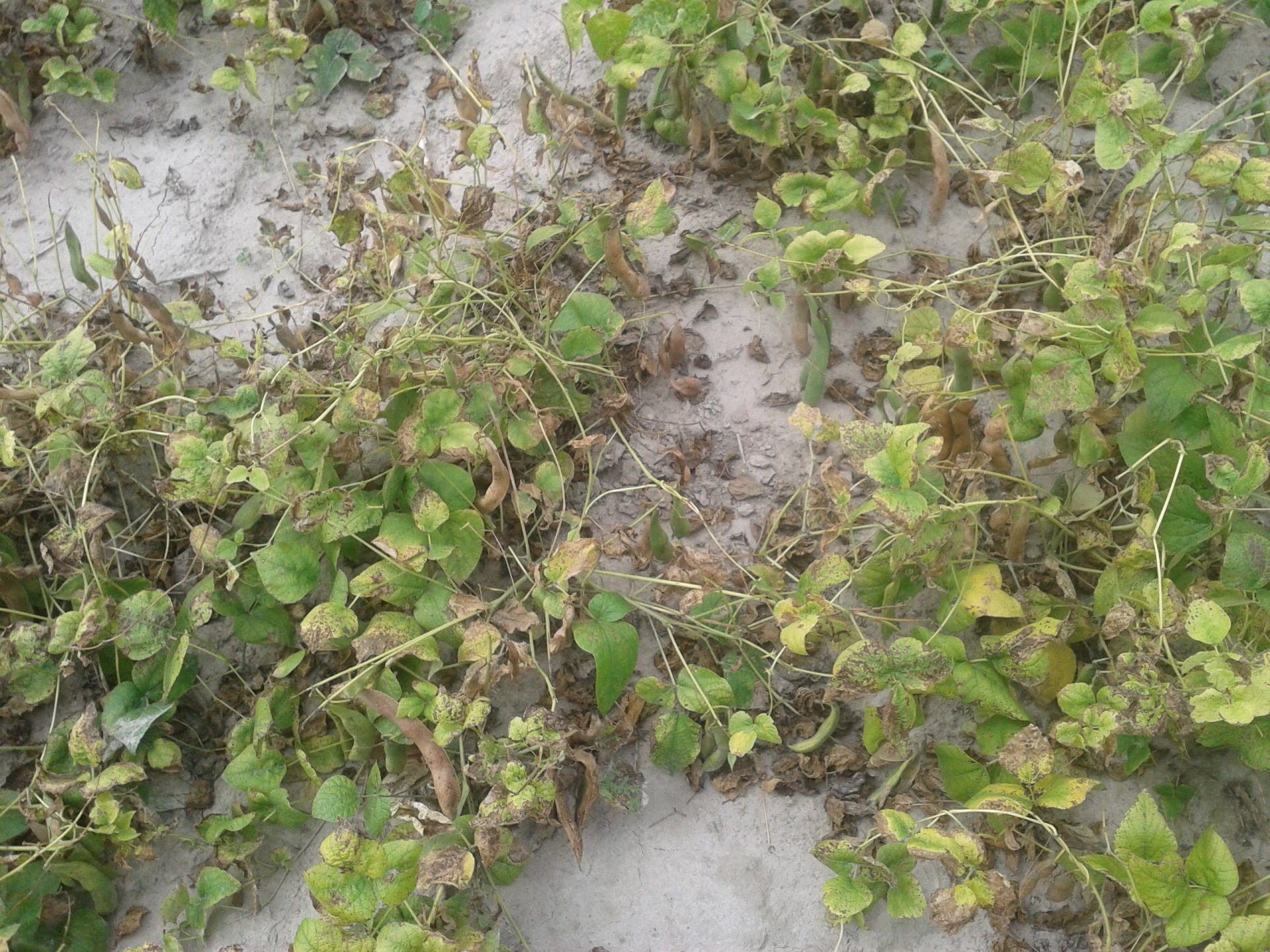

zasadniczo nie pryskam ani od robali ani chorób ale zdarzyło sie dwa razy w ostatnie kilka lat że grzyb obniżył plony i jednak było by wskazane jak np tutaj
fotka pochodzi z 13-ego sierpnia 2017r i co prawda to jest kontra ale siana gdzieś w okolicach 20-ego kwietnia bo wtedy była ciepła wczesna wiosna i wtedy może nie żałowałem za bardzo (bo to w końcu tylko fasola :P ) ale jednak trzeba było pojechać jakim czym i to właśnie w okolicach 25-ego lipca to by takiego spustoszenia nie było.

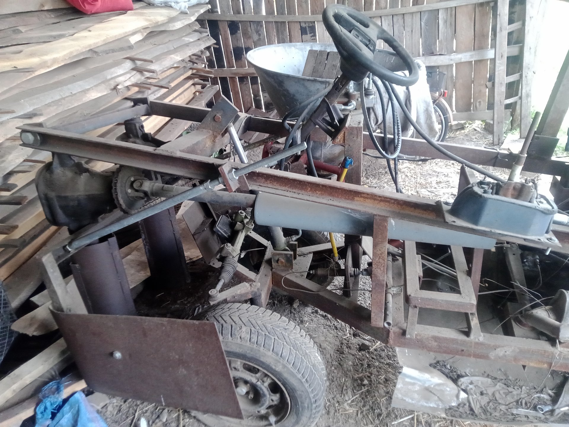

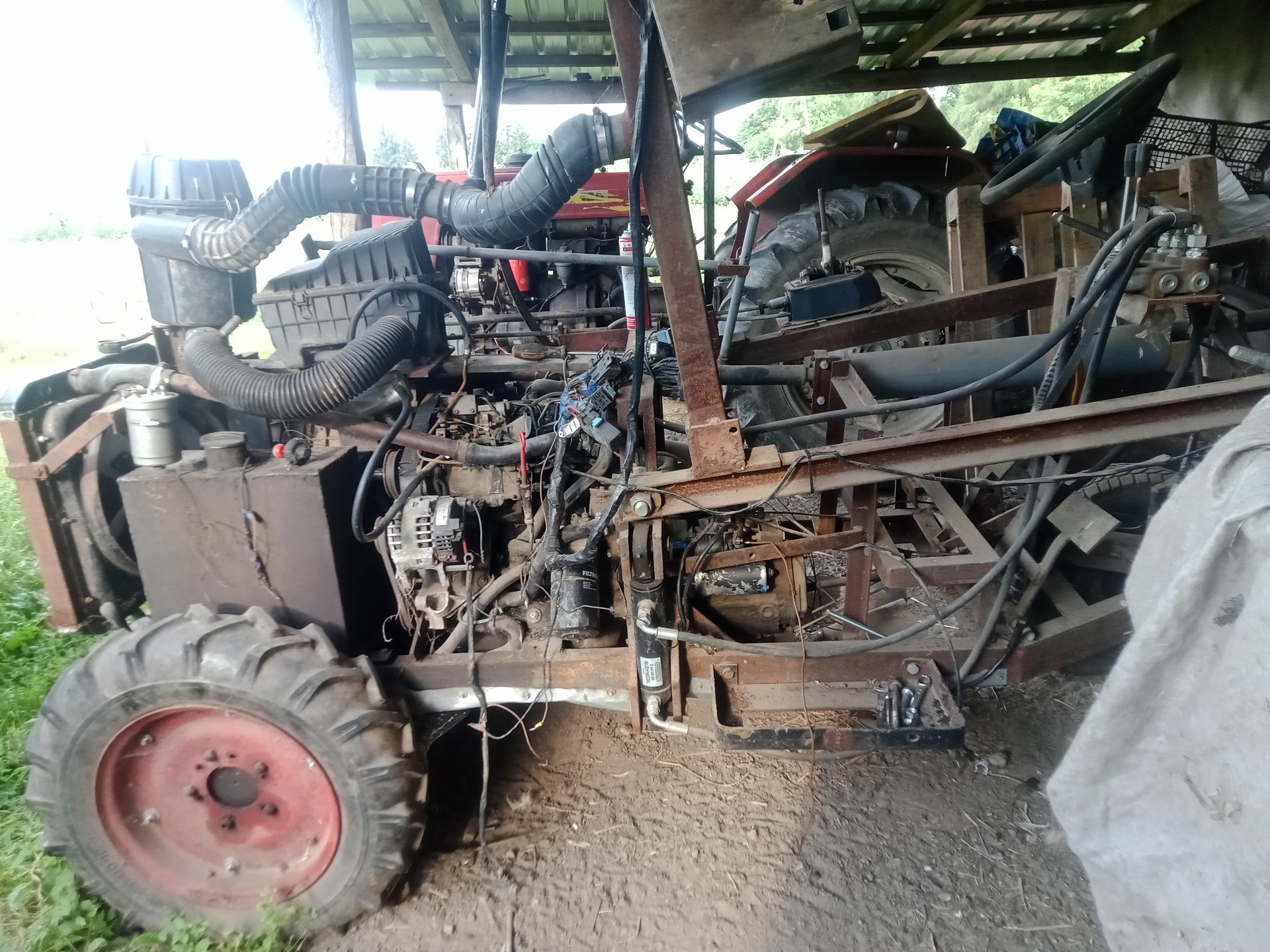

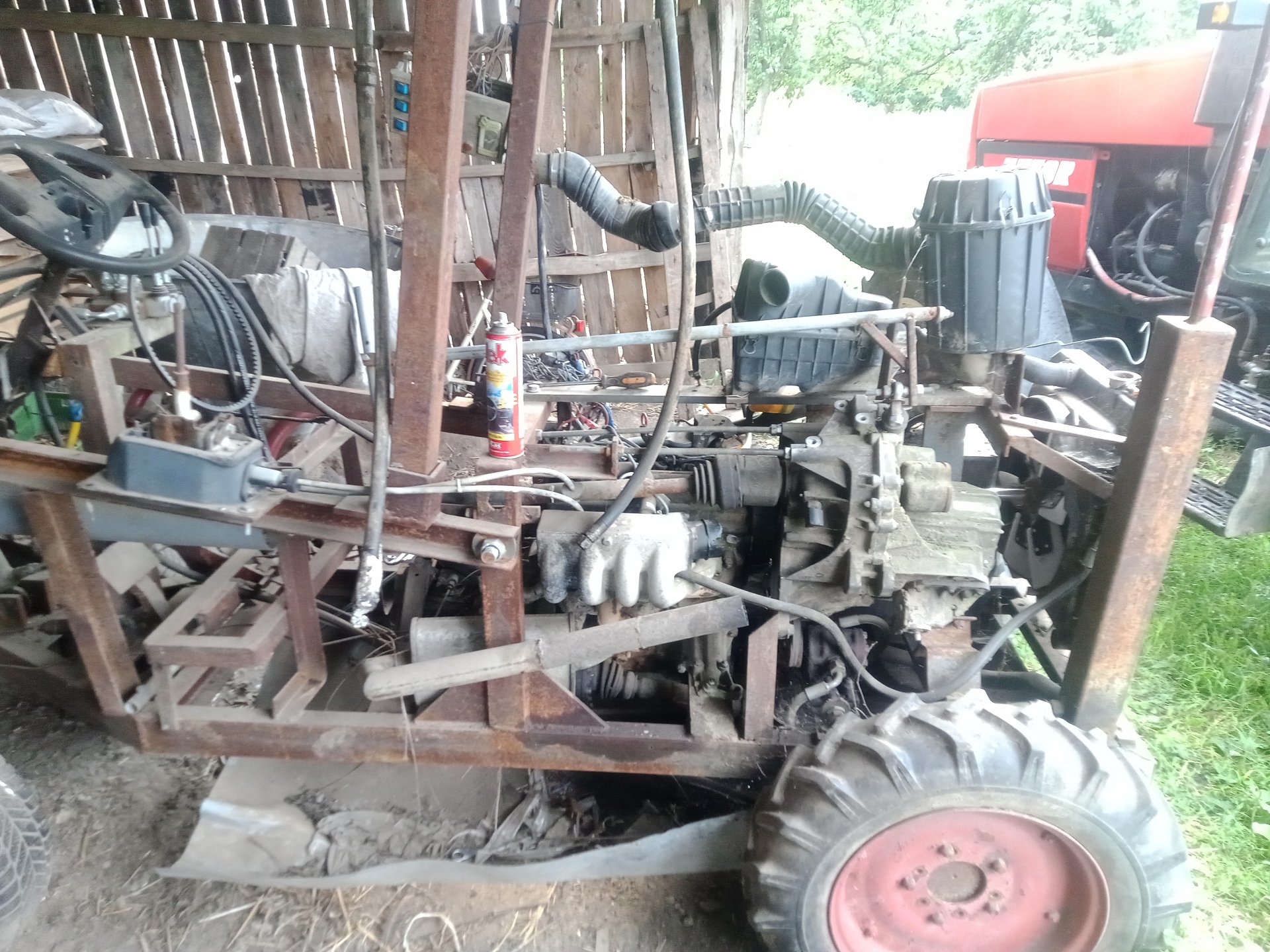

To jakieś gówno ktoś coś myślał  ale nie domyślał   konstrukcja ramy  jest za słaba powinna być zrobiona  z grubszego profilu a nie  z ceownika  to jak się nie złoży  to się rozpadnie  a jeśli jakimś cudem się nie rozleci   to i tak tym ciął nie będziesz bo się całe będzie telepać  nie obraż się ale postaw to tam gdzie stało bo jeszcze  możesz  sobie na tym  wehikule  krzywdę zrobić9_9

To jak? Podejmie się ktoś??
W zimie kogoś znajdziesz, ale nie teraz, a co tam nie działa? Silnik i główna skrzynia jakiś vw może 1.6 może 1.9, dodatkowa skrzynia jakiś francuz. Kwestia tego typu co tam nie działa. Istnieje taka opcja że ktoś to zrobił i nie zabardzo mu szło wycinanie bo niedopracowane i dlatego stała w krzakach. Nikt nie kupuje takiej maszynki na 2czy 4 hektary i z jakiegoś powodu ktoś tym nie pracował.
Dokładnie to nie palił silnik bo przewody popartnialy i na ile ssał ropy ogarnąłem już to nie ma sprzęgła bo zapowietrzony układ i nie chce się odpowietrzyć skrzynia napędu tarcz tnących niby załącza biegi talerze się ruszają jak wpolu nie mam pojęcia

nie będę tu fotek nieswoich fasoli wstawiał ale sporo plantacji jest porażonych i to tym bardziej im suchsze pole czyli gdy fasoli wody brakuje to robi się wrażliwa na choroby bo zwykle place na ujeżdżonych poprzeczkach lub płycej pooranych trafiają się że już pozasychały gdy dalej zdrowa i jeszcze kwiatki...
kolejny rok utwierdzam się w poglądzie ze dla fasoli a zwłaszcza karłowych jaśków lepsza jest orka wiosenna, nie głeboka bo taka głębsza podorywka wystarczy ale wiosenna a zwłaszcza/głównie na suchszych glebach.
