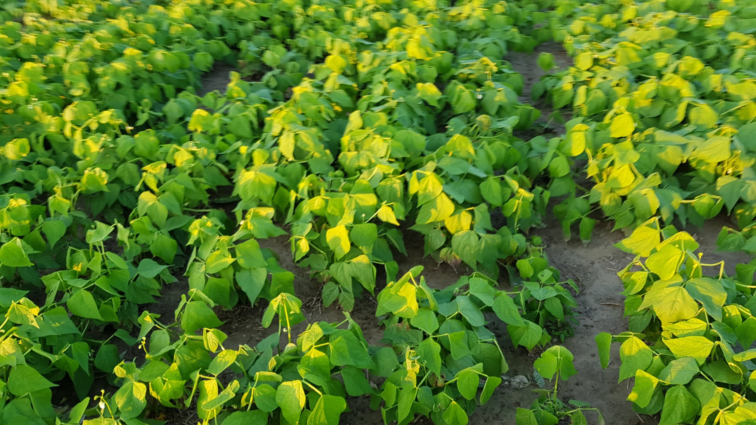

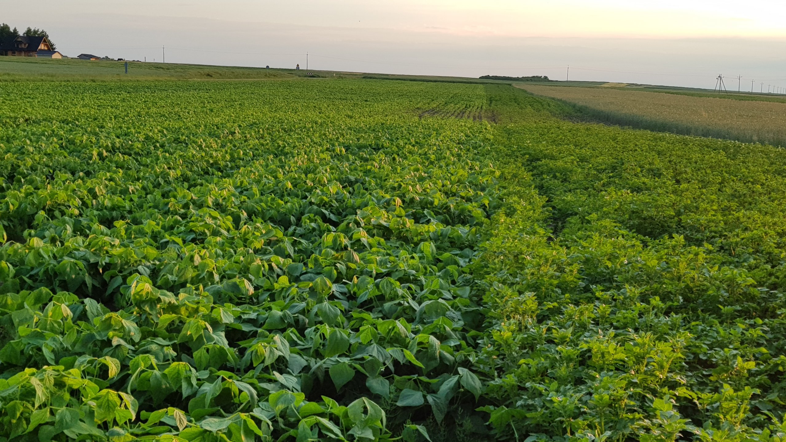

dostatek wody preferuje pobieranie potasu przede wszystkim oraz w następnej kolejności azotu (tego glebowego nie asymilacyjnego) i nawet w zaleceniach gdzieś wyczytałem że w deszczowe lata nawożenie azotem nieco ograniczamy, no potas dany przedsiewnie i nie ma tu wielkiej możliwości manewru.
Czy źle z tą polifoską? a skąd mogłeś wiedzieć czy nie będzie ten sezon np suchszy? to jest jeden z elementów owej loterii nie tylko w fasoli a w rolnictwie ogólnie jako takim.
Czasem zdarzy się stanowisko za dobre i w zbożach ratunkiem są antywylegacze a w fasoli ktoś to testował? mi nic nie wiadomo no może po za moimi próbami na jaśku tyczkowym ale bez jakichkolwiek godnych uwagi efektów ale bardziej ze złej metodyki i braku konsekwencji w dalszym kontynuowaniu niż samej nieskuteczności inhibitorów wzrostu bo takowa była ale niewystarczająca aby próby kontynuować.
Nie pozostaje nic innego jak liczyć na nieco suchszą pozostałą część lata przez co plantacja zbytnio nie "oszaleje" i nie wygnije od spodu. Akurat problem z wycinaniem jest najmniej szkodliwy byle było co wycinać i z jak dużym plonem to wiem że miałeś (i zapewne masz dalej) wycinarkę aktywną samobieżną i aby na bę bny się wąsy nie zawijały wystarczy taki rodzaj husarskich skrzydeł z blachy czy tam jakich drutów domontować aby odbierały pokos co by się na osie napędowe talerzy nie nawijał i MUSI pójść co sprawdziłem w praktyce rok temu na kontrze
nie sądzę aby Ci przyszło kosić bardziej zszyty busz jak na  filmach z tego folderu a - jak widać zero problemu co zanim zamontowałem te blaszane skrzydła nie miało by szans bo po jednym metrze przejechanym oba bębny były owinięte na maksa
no w czerwonej wąsów nie ma i - co najciekawsze to najbujniej rośnie w miejscach gdzie najmniej nawozów dostało pole czyli co? przenawożona? może teraz po deszczach się wyrówna
w tej dolince jezioro stało tak że tam to raczej już się nie wyrówna bo wiele wyginęło

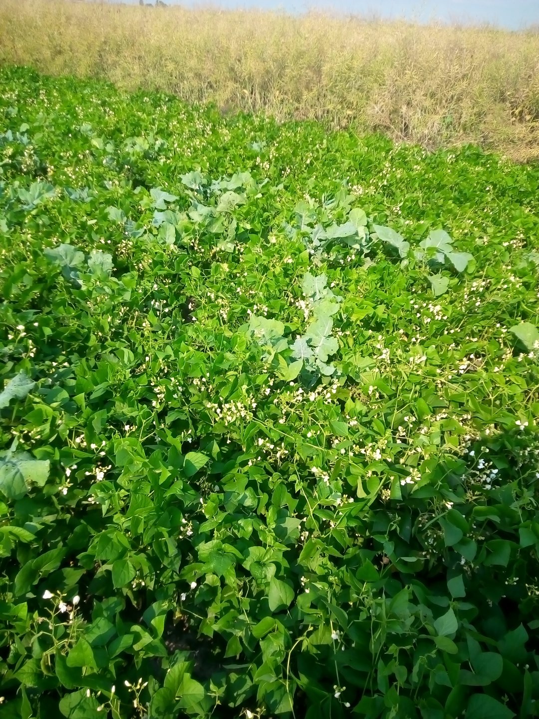

karencja jedynym przeciwwskazaniem (skoro @matek89121 pozwala :P ) np Targa super i podróby maja dla fasoli na sucho 45dni czyli... nnno może jeszcze się zmieści
z graminicydów - o ile dobrze pamiętam - najkrótszą ma Select - o ile jest do kupienia
(jakoś sporo tych "o ile" mi wyszło :D  )
kwestia jak dużo tych traw i czy bardzo plonowi zagrażaja bo na strąk to trochę późnawo ale jeśli ma przepaść plon w trawie to jaka różnica
przynajmniej się trawy nie wysieją na lata następne
Edytowane przez dysydent
Wczoraj walczyłem z rzepakiem jeszcze Basagran w ub.sezonie zwalczył go w 100% a benz przepuścił i taka sama dawka dana. Jaśki kwitną jeszcze to żniwa wrzesień będą.
U mnie porządek na polu zrobił ostatni zabieg niecałe 0,5l corum + 0,3benza +0,09 butoxone, rzepak, szarłaty 4-6lisci wszystko poszło, zostały pojedyncze niedobitki, jestem pod wrażeniem.  Chyba czystszej fasoli nie miałem. Jeśli będę siał to będę stosował tą mieszankę.
