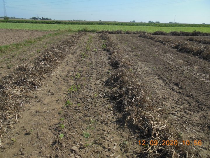

Mam fotkę
ACtC-3f0w_vQehUe_2EMGMNkhW-ymDrIXQjkAI-d
ile to od wschodów do żniw? koniec maja do września to jakieś trzy i pół mies czyli te samosiewki na Boże Narodzenie powinny wyjść? ;):P

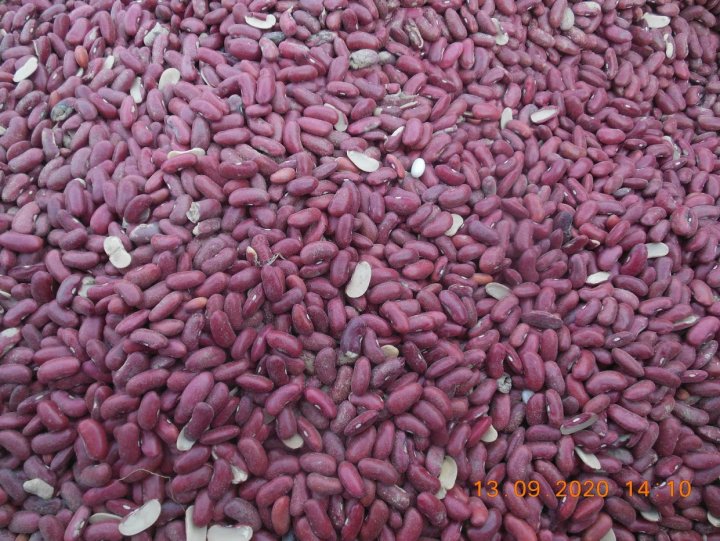

U mnie straty z hektara przez pobicie ponadbijanie lub powgniatanie dołków na ziarnie tudzież "obtynkowanie" błotem niedoczyszczalne kombajnem szacuję na czerwonej na 10-15% i to bardzo zachowawczo co daje jakieś minimum 1000zł na hektarze zysku na ocalałym plonie i jak by tak liczył to nie trzeba być zbyt wielkim plantatorem aby i bez dotacji szybko się zwrócił.
o
ACtC-3fSj2Qnbj_mE6PUn_esEiSM5MOgvYh-DiMN
ma 17% wilg  (z pierwszego zbiornika nawet dobija osiemnastu) czyli nie jest tak łatwa do pobicia a jednak "się dało..."
a jest to fotka z boku usypu bo na wprost spod rury (nie chciało mi się włazić :P ) gdzie jest dużo więcej połówek a trafiają się i "ćwiartki", "setek" nie widziałem czyli jeszcze zbyt wielkiego dziadostwa i tak podobno nie ma :D .
