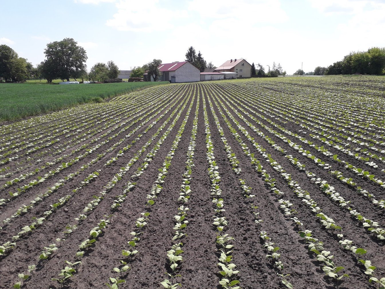

Ja sieje tik tak co 6.5cm i tak teraz wychodzi najlepiej w suchych latach, sąsiad posiał czerwona co 14 cm bo tak się kiedys siało a inny co 8 i mówi ze już za gęsto a jeden posiał jak tik taka co 6.5 i w tamtym roku wygrał bo namłócił czerwonej 2.2t/ha co 6.5, a ten co najrzadziej to namłócił najmniej pole 1-2 klasa jak coś według mnie o doświadczeń sąsiadów  wychodzi na to, że lepiej więcej krzaków i mniej strąków i jest większa obsada i chwasty tak też nie rosną bo jednak drobna fasola krzak jest wysoki i wąski teraz wiec gesty siew u mnie w okolicy czerniczyna się sprawdza, takie moje zdanie :)
A tutaj parę zdjęć  a z 2018 roku wtedy byłą jeszcze siana co 8 cm i plon wtedy był 2.5 t/ha  a w dobrych latach jak jeszcze jej nie siałem sypała nawet po 3.5 t/ha

a i też ważne rzeczy przy tik-taku to lubi głęboki siew ok 4cm, jak ziemie jest głęboko uprawiona na 10cm i jest pulchna i przesuszona mokrego siewu nie lubi bo jest delikatna przy wschodach jak to mówią jaś w beton zejdzie a drobna już nie, ja w tamtym roku tak sobie załatwiłem i miałem kiepskie wschody, sąsiedzi  sieli jasia trochę było mokro ale szło i ja siałem drobną ziemia tak delikatnie podsychała robiła się siwa i później przygrzało i padało i ziemia się zasklepiła i beton się zrobił słabe wschody a na poprzeczkach zeszło o k 20 % wiec też na to trzeba zwróci uwagę jaś u sąsiadów idealnie poschodził a drobna jednak słabo ;)
otóż pod drobną trzeba pole płytko spulchnić i położyć ziarnko na twardym a nawet 2cm jak posiana i dociśnięta dobrze do dna rowka siewnego powschodzi.
Dobrze jest usypać nad rządkiem grobelkę jakimi zgarniakami lub u mnie sąsiednimi lejami zbożowego siewnika gdy sieje ta z przedniego rzędu.
Właśnie zbyt głęboki siew jest częściej zawodny niż zbyt płytki. Po zbożowym wałuję i po wałowaniu ziarnka nie głębiej jak 3cm powschodzą po ulewie nawet
i kilka lat temu tak nawet było gdzie utłukło na glacę a ona i tak powschodziła po całości a i chyba mam fotki
