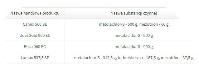

@dysydent nawe t byś się zdziwił w ilu uprawach jest zarejestrowana substancja co jest w dualu . w twojej fasoli też jest tylko pod inna nazwą
Efica od ADAMA to jest to samo. świeża rejestracja od listopada poprzedniego roku.
czemu twierdzisz że chcą wycofać duala ?
czy ten dual jest dosyć skuteczny na chwastnicę
Nie pamiętam ale gdzieś czytałem o wygasającej rejestracji dualowi no chyba że przedłużyli a zarejestrowanych w Polsce na metolachlorze nie ma tak dużo i zalecane w większości upraw dwuliściennych, głównie warzyw
a i jeszcze chyba w kukurydzy bo ten ostatni mi pasuje tylko kto to w niej stosuje gdy są sulfonamidy?
Kto w dwuliściennych stosuje gdy graminicydy?
Tylko we wczesnych odmianach jeszcze ma rację bytu z racji karencji nalistnych "trawobójów".
W fasoli sąsiad raz zastosował i poprawiał jakimś agilem czyli ... se mogą zalecać.
co to za mezotrion? bierze on fasolę? ciekawe bo terbutyloazyna była chyba w Topogardzie i pryskałem nim raz fasolę nawet z powodzeniem tylko wycofali. A podobno triazyny wycofane... chm. Metrybuzyna i teraz to.
A otóż i sam Mezotrion po ludzku nazwany bo i środek handlowy i substancja w nazwie tożsame tylko w spektrum chwastów nic o motylkowych i bez testu nie pojmiesz jak nań fasola zareaguje?
