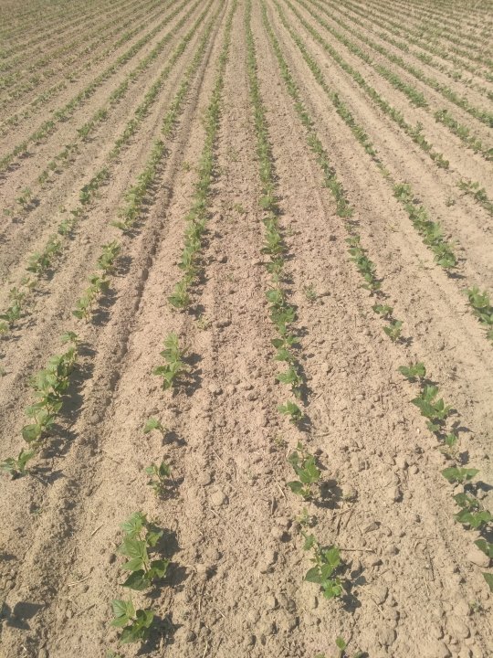

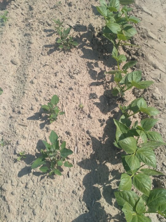

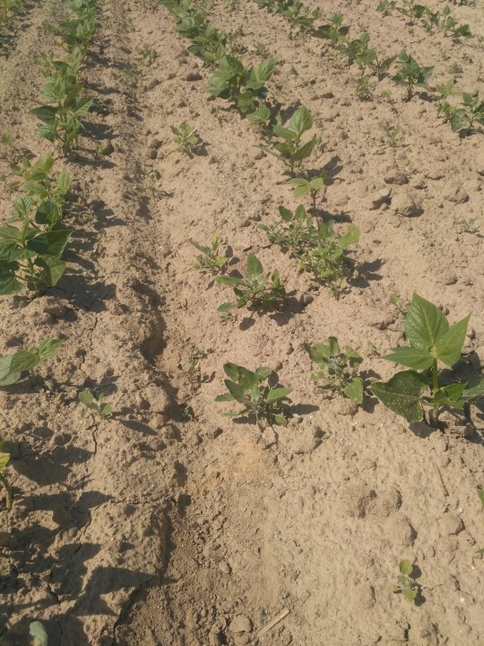

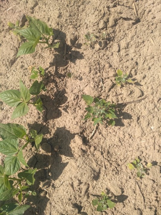

Witam, proszę was o poradę jak pozbyć się komosy. Pryskałem dawkami  dzielonymi 1.25l(basagram) 30.05.2018,, 2l(basagram) +1l olejanu-04.06.2018. Zabiegi tylko lekko poparzyly komose, fasola spoko. Pryskałem wieczore, deszczu nie ma od miesiąca a temperatura w dzień około 30 a w nocy około 5-10.  Co robić, jak się pozbyć komosy jest ona jedynym chwastem na polu. Chwast jest taki jak na zdjęciach. Za pomoc dziękuję.
Trudno coś tu doradzić bo praktycznie całą dawkę Basagranu już dostała i coś ją bierze a od ostatniego zabiegu dopiero mineło 5 dni więc powinna taka dawka położyć komosę . Może trochę za mało olejanu a przy takiej suszy jak piszesz to wchłanianie jest bardzo słabe bo komosa wytwarza taką jak by woskowinę i dlatego tak ją męczy zamiast położyć . Dlaczego takie krótkie odstępy po między zabiegami ? Zazwyczaj stosuje się tydzień lub 10 dni a tutaj zabieg już po pięciu dniach. Zostaje opcja z motykolem ale na razie bym poczekał bo takie dawki powinny komosę spalić . Jeśli jednak motykol odpada to można jeszcze spróbować opcji z dodatkiem MCPA/MCPB ale to  może być ryzyko bo fasola już oberwała . Kwestia jest jeszcze pogody bo zakładam że skoro nie padało to doglebowe zalegają w ziemi więc po intensywnym deszcu mogą dobić chwast pożółknięty ale krzaczki intensywnie zielone raczej już nie padną .

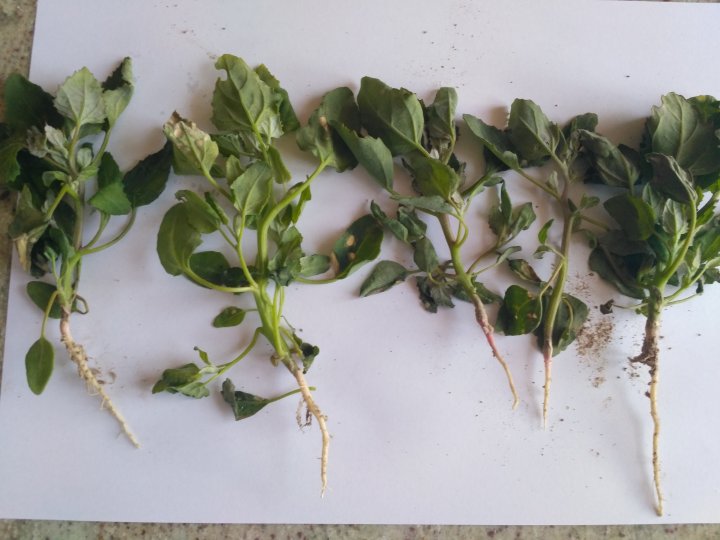

Fasola jak na dawkę 3,25 l zatrważająco dobrze wygląda po potrafi litra liście podpalić a tutaj taka ilość a na liściach ani śladu . Co było dawane doglebowo ?
Basagran NIE BIERZE KOMOSY, co by nie pisało na ulotce bo tylko pełna dawka basagranu (2,7-3) może spalić komosę do czwartego liścia a taka to ona jest gdy fasola jest w pierwszym liściu i wytrzyma do 1,3 basagranu. w tym konkretnie przypadku ja (gdyby to była moja taka fasola) pielnik i motyka bo nawet na eksperymenty z Corum jest komosa za duża i (jak to nazwać?) stwardniała i jakikolwiek środek miałby już problemy w czymkolwiek z tak nie tyle dużą co starą bo liści to ona ma już tyle że nie liczyłem a i łodygą można by sobie w zębach podłubaĆ, fasola za ładna aby ryzykować eksperymenty. Jakikolwiek zabieg czymkolwiek aby zabił taki chwast raczej nie oszczędzi fasoli.
Tyle ode mnie a nie bardzo uwierzę aby ktokolwiek dał inną radę ze stuprocentową pewnością na ten akurat przypadek.
Ona SIĘ JUŻ KRZEWI TA "LEBIODA" że nawet do garnka na "włok" już za twarda ;).
A doglebówka po ew deszczach prędzej fasolę uszkodzi niż tak głęboko ukorzenionego chwasta jak wynika ze zdjęć bo tylko jedną trzecią długości udało się wyrwać a cienki korzenie sięgają już dna bruzdy z ostatniej głębokiej orki.
Powtórżę za Marks-em - co było dawane doglebowo? - i rozszerzę - czy cokolwiek?

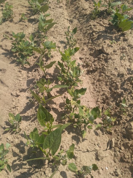

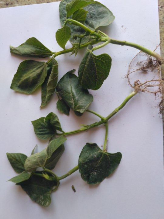

Dałem na jednym z pól sencor tuż po siewie jakieś 180ml/ha a może i nieco więcej i właśnie zaczyna palić liście od dołu na brązowo co można by poczytać za basagranowe uszkodzenia tylko taka sama (bzdura bo większa o 30% , sprawdziłem w zapiskach) dawka basagranu na polu bez sencoru a na samym afalonie nic fasoli nie zaszkodziła. Po prostu w upał i suszę zaczyna parować metrybuzyna i tylko deszcz przerwie pogłębianie się uszkodzeń a fasola już ze dwa tygodnie w potrójnych liściach i nawet pierwsze pąki kwiatowe widziałem.

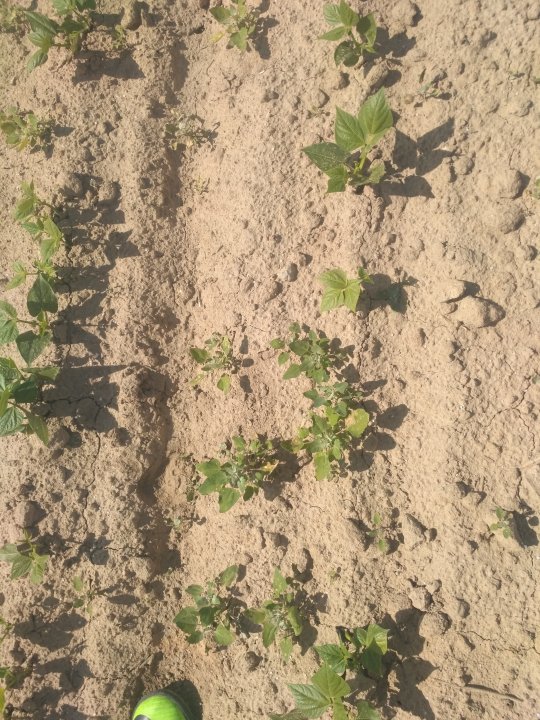

Marks 50, dyrygent. Doglebowo po siewie pryskałem Duagold. Schodzila dopiero po 12 dniach stąd opóźnienie z basagramem.  Chyba ruszę pielnikiem,  tylko pytanie?  Czy nieuaktywnie nowego pokolenie komosy. A co do pendiganu z doświadczenia wiem, że  fasolka po pendiganie źle się obrywa kombajnem ( jest krucha przy glebie i rwą się całe  krzaki). Pozdrawiam.
Czyli kolega na dwuliścienne nie dał nic. To nic dziwnego że komosa rośnie, myślę że nawet command ograniczyłby populację.
