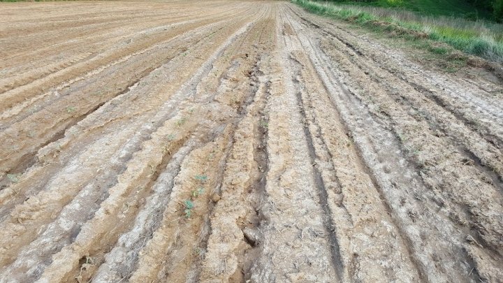

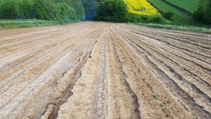

W niedziele w mojej okolicy była taka zlewa że na równym polu woda popłynęła. Miejscami to korzenie fasoli są na wierzchu. Myślicie że to wytrzyma? Opryski pewnie spłynęły razem z ziemią? W ciągu 3 godzi spadło 15l/m wody to trochę więcej od tego co Tomek wcześniej pisał:-) tak średnio to daje nam 150000l/ha. Sporo tego.
