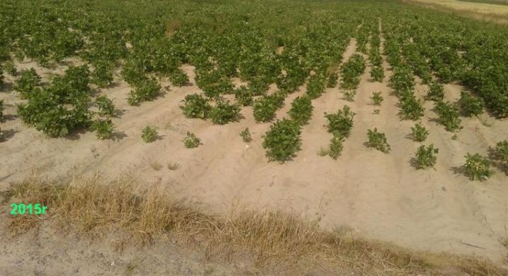

co do pogody, ja wiem? tutaj nieźle widać co może się dziać w pogodzie i nawałnic ani wielkich opadów nie widać.

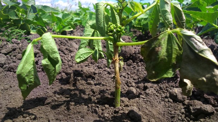

Nie wiem czy mam rację, ale z doświadczenia widzę, że  fasola zrzuca kwiaty i nie zawiązuje strączków jak jest zbyt sucho i gorąco. Czyli  wtedy, kiedy ma bardzo stresujące warunki do życia.
Roślina ma jakiś system, który rozpoznaje, że w tych warunkach nie wyhoduje tylu nasion ile ma kwiatów, bo każdemu ze strączków trzeba dostarczyć składniki pokarmowe i z czegoś te nasiona trzeba zbudować. Roślina pobiera składniki pokarmowe  z wodą, jeżeli jest sucho, panuje susza to  pobieranie wody jest znacznie utrudnione, a wręcz niemożliwe, a tym samym niemożliwe jest pobieranie podstawowych składników życiowych makro i mikroelementów. Dlatego roślina zrzuca część balastu, czyli zrzuca  kwiaty, z których nie chce wiązać strączków bo programuje sobie, że ich nie wyżywi. Woli zostawić połowę i o tą połowę zadbać i dotrwać do dojrzałości. I tak zdarza się, że nasiona z takiej suszy mają mniejszą zdolność  kiełkowania.

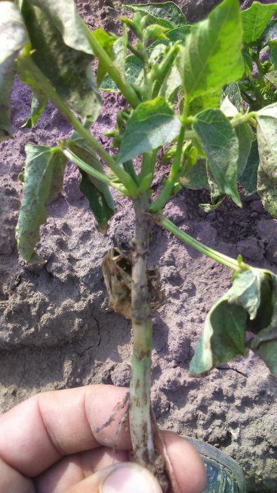

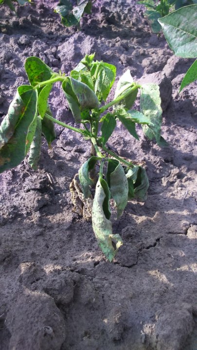

Przypomina to mi moją szparagówkę wiele lat temu i jest to choroba dobrych stanowisk lub monokultury gatunków nosicieli.
Masz to już w glebie i nie wiem czy karboksyna z Saroxa sobie z tym radzi bo tiuram kontaktowy, przynajmniej do kwitnienia. Ten mój tebu może nie jest taki głupi w zaprawie a mam pole 2ha gdzie będzie po sobie (czerwona jeszcze nie siana i czekam a prognozy zmienne jak nigdy). Azoksystrobina nawet w podróbkach zbyt bolesna dla portfela ale zapaliłeś mi kontrolkę. Dolinki, zaciszne miejsca, dysproporcje azotu i potasu na niekorzyść fosforu, zbyt gęsty siew. Kupować środków nie zamierzam ale o ceny popytam.
