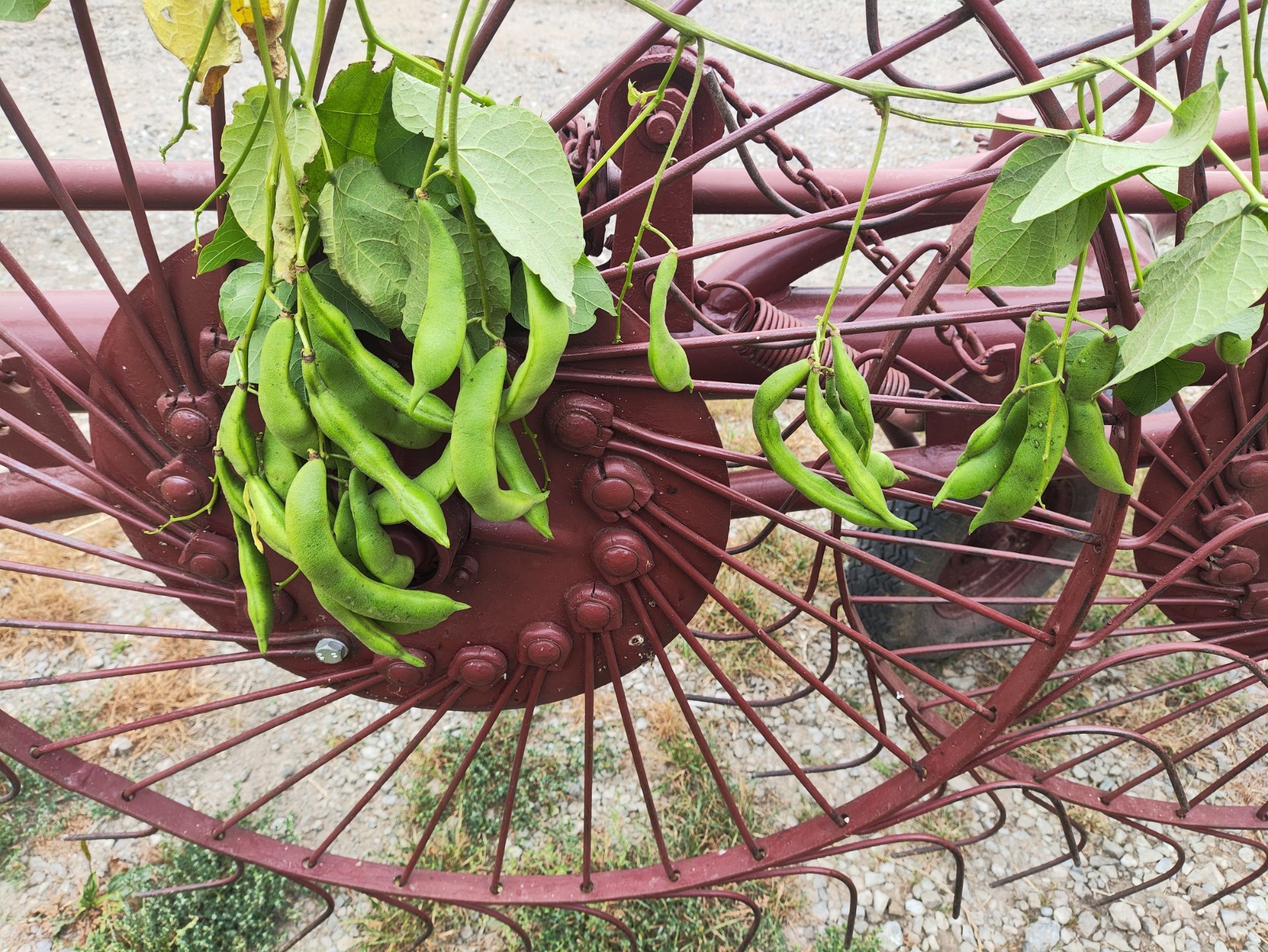

Fasola chyba lubi byc przejeżdżana. To wyroslo na sciezce gdzie sie po niej jezdzilo. Jeden dlugi ped i 36 strakow na niej.
Ogolnie jest jakies 50/50 z dojrzala wiec trzeba to chyba ciąć. Wyschnie ta "zolta" do pazdziernika?
Widać że na koła i grdobicie   odporna  ciekawe jak by w trakcie wegetacji pojezdzić po niej wałem ,czy by to miało wpływ na plon
loteria czy wyschnie
pamiętasz ze trzy czy jakoś tak lat temu? kukurydzę poniżej dwudziestu wilgotności w okolicach zaduszków młócili, to już był chyba listopad gdy par ę tygodni suszy było
na razie obiecuja falę jesieni tylko nie wiedzą czy już w tym tygodniu się zacznie czy w następnym i jakieś szarugi i ochłodzenie przebąkują bodaj czy nie z poczatkiem drugiej połowy września. Teraz jeszcze noce ciepłe to i te zielone intensywnie dorastają ziarna w strąkach nawet po skoszeniu, jak się ochłodzi fasola stop w przyrastaniu i wtedy jaka jest to ciąć a czy młócić to może w zimny czas i wolniej wysycha ale i wolniej grzyby się rozwijają,pleśnie....  teraz to już każdy ma swój stolik w tym kasynie i każdy sam obstawia  a czy to wyschnie to trzeba by na trzy tyg naprzód pogodę znać; póki co na trzy dni mało kiedy się sprawfdzi
Wtedy to nic nie zawiąże 😂
