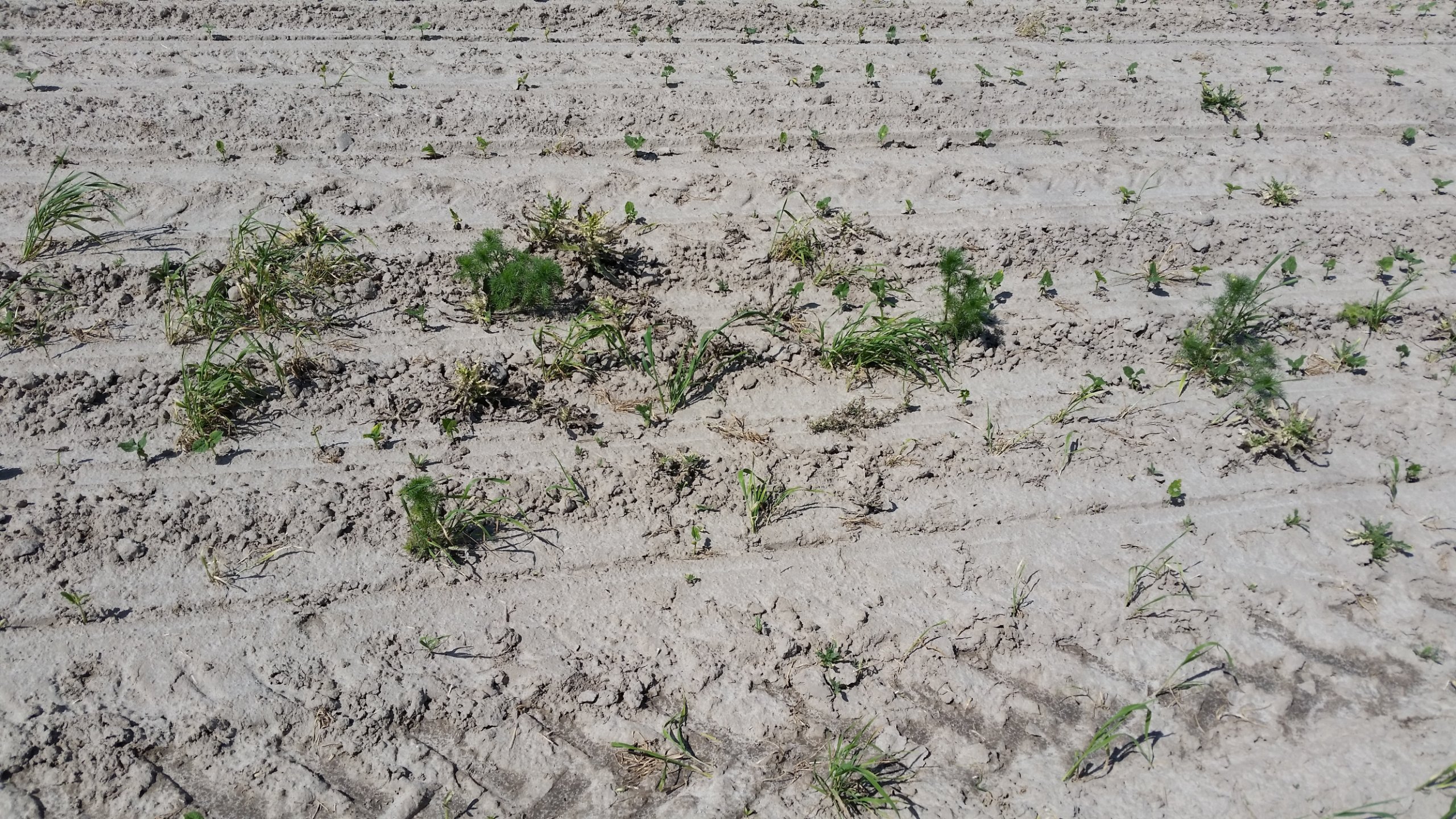

no i połaziłem co by ocenić ile i czego dać do poprawki po nazbyt małym przez fakap opryskiwacza bentazonie z imazamoksem w miniony piątek no i od czego tu poprawiać? w czas dane to i mikrodawki zadziałały a było tego (policzyłem) 06-0,7l benza plus 170-180ml czegoś co ma na butelce - "imazamox" bez informacji o procentowej zawartości
a wcześniej pendi 2,7lx330g w litrze plus 120-130ml z 48-oma procentami chlomazonu i na oko jakieś góra 70gramów 70-io procentowego z metrybuzyną
zero poparzeń zero pobieleń a z chwastów tylko pojedyncze poziewniki kilka siewek w liścieniach znalazłem co pewnie przeżyją ale z ich powodu nie ma sensu poprawki robić w co najmniej trzech czterech najbliższych dniach

chm, albo i samym benzem zamiast metrybuzyny ale takim w dawce 3l/ha tym plecakowym omijając fasolę?
no jeszcze nie wiem ale ogólnie nie jest źle a wręcz nazbyt podejrzanie dobrze i pewnie jakie  gradobicie czy podtopienia ... no za dobrze to wygląda aby miało tak być do końca :P
nie mam już metobromuronu na ten plecakowy w międzyrzędzia bo patrzcie co pospołu z chlomazonem i małą metrybuzyną potrafi
w czas oprysku te chwasty były oczywiście już na wierzchu a dawka w tym miejscu podwojona bo akurat tu kończyłem zagon i jedna lanca była wyłączona bo zachodziła na już opryskane to puściłem jeszcze raz na kupę tym chwaściorom i osty tudzież starca oraz mlecze popaliło, rumianom i trawom nic no ale siewki żółtlicy a i fasoli nalistnie zapewne też nie dało by szans

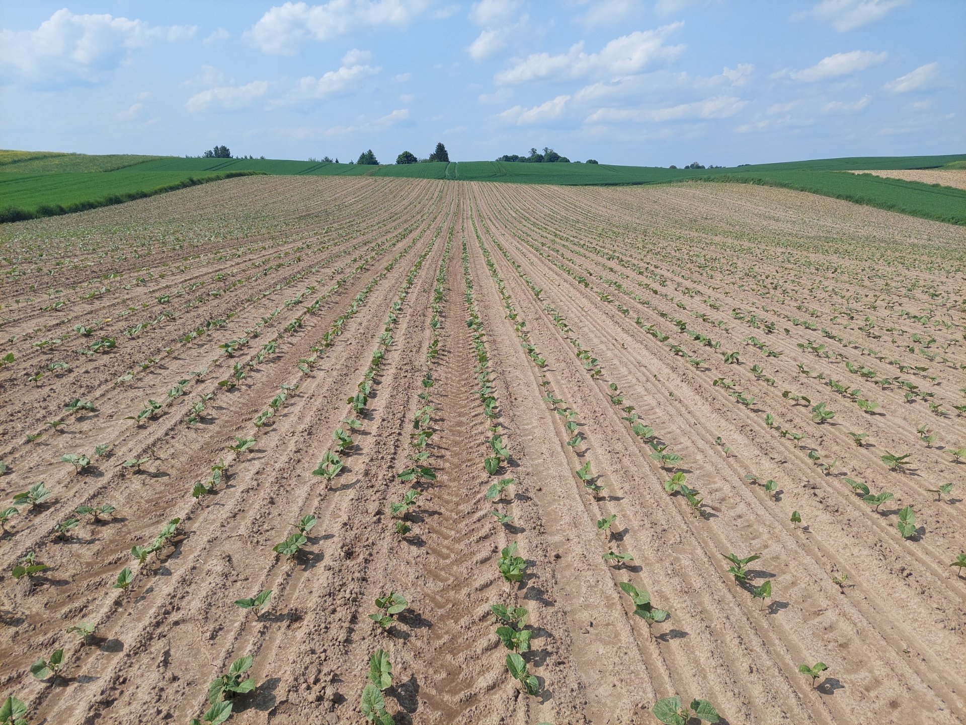

Na dzień dzisiejszy wygląda tak, jest spora różnica w fazie rozwoju między zeszłym rokiem.
Spora? Toż to przepaść w porównaniu z normalnymi latami. Takie fasole widywało się 6 maja jak kiedyś niektórzy siali 20 kwietnia i nie zmarzły.

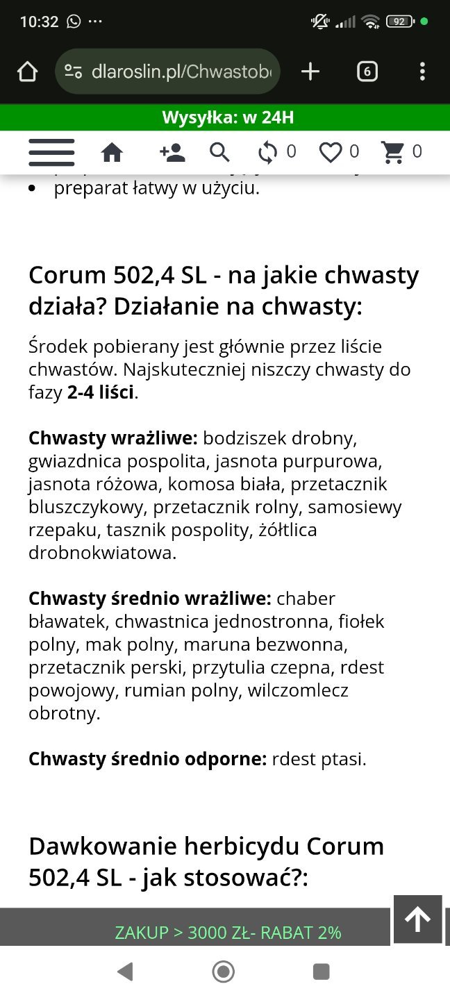

Ale ta co wschodzi to drobna czy jasiek?
Jak jasiek to litr basagranu i 0.3 pulsara nic mu nie zrobi a żółtlice w siewkach moze weźmie bo ma w sredniowrazliwych 🤔
pulsar przy 1ha żółtlica jest we wrazliwych. Kolega rok temu zaryzykowal bo mu jasiek przepadał w komosie (ale to juz byla duza fasola) i dal litr. Przeżyła fasola a chwast wzielo wiec jak cos to ostatnia deska ratunku
Edit!
A nie. Nawet corum ma ją we wrazliwych! 😳
