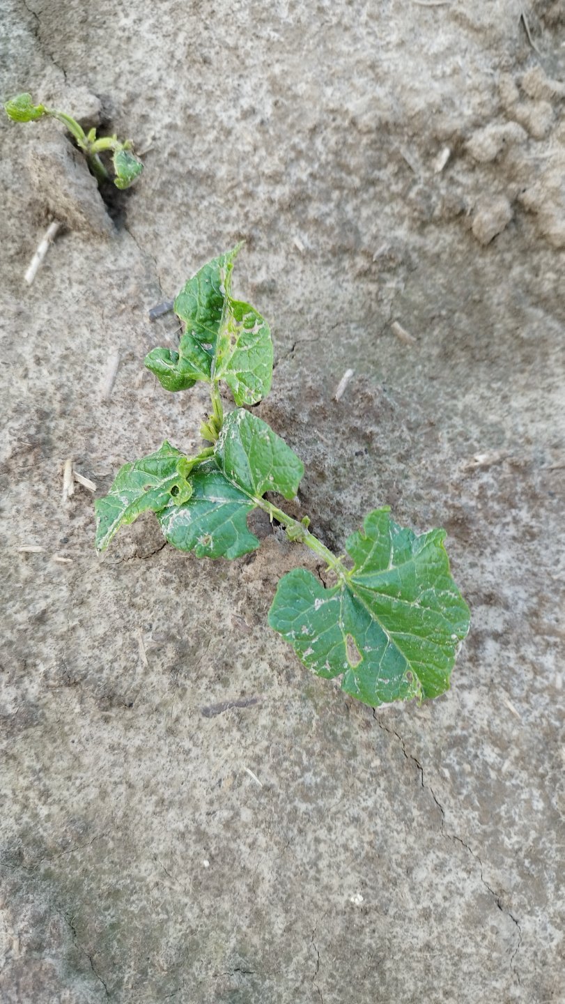

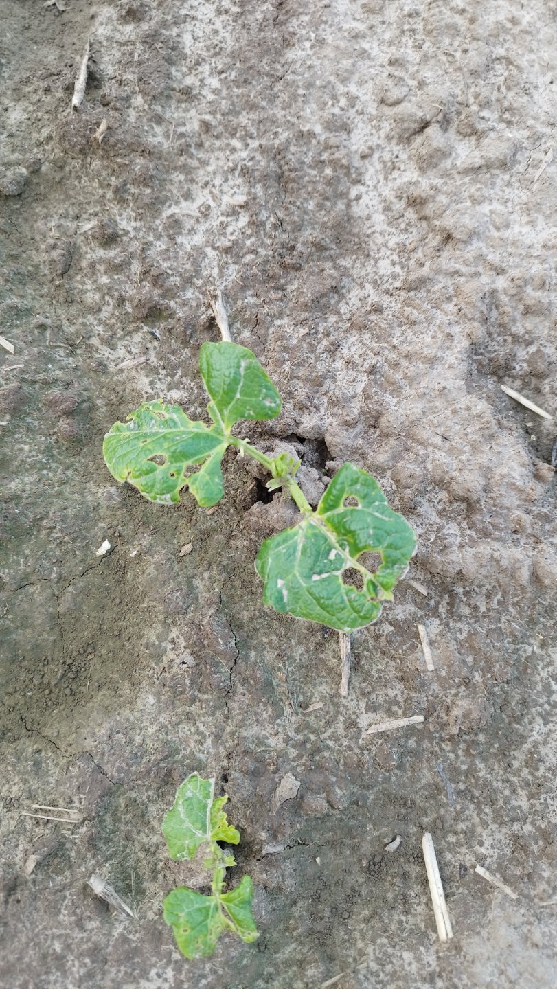

W dniu 29.05.2025 o 14:55, ravoj napisał(a):
Gratulować, ale to chyba szarłat był ostatnio większą zmorą co?
pendi w tym roku z szarłatem sobie radzi
to czerwone
AP1GczPf5K1Psp6P-0-AHlynslWu3dRZZlh5a236
gorzej u mnie z tym zielonym wokół - żółtlica
dzisiaj pojadę Benzem bo taki mam a imazamoksu szybko trzeba mi dokupić bo to co z ub rocznych zapasów na jeden zabieg tylko wystarczy zwłaszcza że w tak małej fasoli to nie ma co szaleć z dawkami bo już widać że druga nieuchronna a kto wie czy i nie trzecia
po tym szarłacie z tej fotki co niżej nie ma śladu i dzisiaj nawet nie mogłem tego miejsca znaleźć i tylko czysta ziemia tam gdzie jeszcze trzy dni temu z daleka było widać czerwień
trzy razy łaziłem nad tym miejscem żeby porównawcze foto zrobić i co? miałem czysty ślad po traktorze tu wstawiać? nawet trucheł po tych siewkach nie znalazłem a miejsce charakterystyczne - pierwszy ślad przy brzegu pola
fot. z 27-ego
AP1GczPML2lDw9_NeX85aneT26x23RiLphYuYN0Z
podkorciło mnie pominąć metobromuron w miksie na rzecz pendimetaliny bo fasola po fasoli i był w ub r. to teraz mam
Tam gdzie poszedł Proman zamiast pendi ni szarłatów ni żółtlicy choć ta ostatnia zrazu powschodziła ale  podobnie jak ten z drugiej fotki szarłat - dziś już jej nie ma.

To prawda. Ale ile to wody musialo spasc zeby to zadzialalo.... 5lmprzed wschodami nic nie dalo. Komosy wschodzily jak ta lala. Dopiero kolejne 20l zwalczylo te siewki ktore nawet powschodzily 🙈 ale nawet taka komose z lisciami wlasciwymi meczy doglebowka. Wczesniej nigdy tak nie bylo u mnie. Jak juz powschodzila to rosla a teraz wyglada jakby dostala jakis maly strzal i wystarczy ją tylko dobic
A to male na 100% żółtlica? Fiolek wyglada identycznie
40 minut temu, Jaro72 napisał(a):
Witam Mam pytanie czy jest sens jeszcze przesiewać jaśka
No ja w ub roku w październiku młóciłem, ale opłacało się. Oczywiście zarobek mniejszy jak normalnie zebrane, ale plon był większy
 Nie wiem czy większa obsada przyspieszy dojrzewanie, u mnie było gęsto i fasola  była zielona i wybujała do samego cięcia, może właśnie rzadziej ? Sam nie wiem.
No ja też już 15 minut ślepiam w to zdjęcie i za groma nie wiem co to, ale Tomek ma większe doświadczenie. Po dwóch pierwszych listkach ciężko poznać kurde.
żółtlica napewno i ja nie taki mądry że w lot siewkę od fiołka rozróżnię ale na tym polu nigdy fiołków nie było a w tym miejscu pola zawsze żółtlica była problemem i to jest pas po ziemniakach dwa ten trzeci lata temu co już je opisałem jak to Boxer szarłaty w nich przepuścił a na tym dołku jeszcze i żółtlice które się na bank tam wysiały.
w ub r w fasoli nie było (zapewne ten metobromuron) ale już po skoszeniu i przebabraniu gleby przy zgrabianiu już pełno tego nawschodziło tylko jesienny glifodsat z chwastoxem zniszczył czyli w glebie nasion tam zapas. Fiołki masowo na polach gdzie ozimy rzepak w zmianowaniu, na tym polu nigdy rzepaku nie było a przynajmniej od ostatnich ... ile to już lat po drugiej światowej? nvm
Na tym polu fiołek jest rzadkością nawet jeśli niczym przeciwko nie opryska; tam fiołki w żółtlicy przepadały nawet jeśli jaki się trafił xD

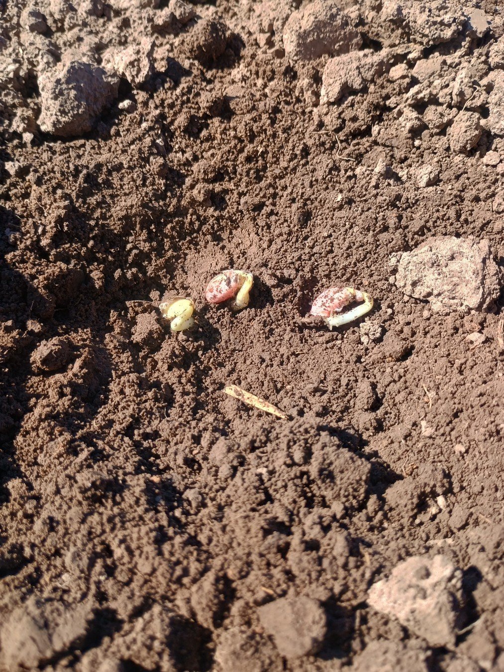

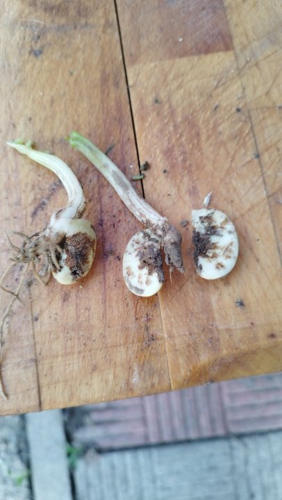

Jakieś robactwo zjada mi skielkowaną fasolę. Znalazłem taki siewki jak na zdjęciach. Zobaczyłem też jakieś małe nicienie obok w glebie, ale nie w ziarenku. Zdarzają się też białe larwy w ziarenkach, to będzie chyba smietka. Sporo wychodzi z ziemi bez liści, tylko badylek. Ta która wyszła wcześniej i miała liście teraz pojawiają się w nich dziurki. Ogólnie jakoś tak siedzi bez energii w ziemi zamiast rosnąć.
Fasola nie była zaprawiana. Da się coś na to poradzić?

Ciekawe czy na robaki śmietki będące w ziarnach zadziałałby na mospilsn. W etykiecie jest napisane że działa systemicznie i wgłębnie.
teoretycznie coś tam powinien zadziałać a jest too środek wysokich temperatur i ma być ciepło, Jasiek ma duże zdolności regeneracyjne i jakiś tam odsetek roślin porażonych może podratować a czy na tyle by zwrócić koszt zabiegu a najlepiej dwóch co 3-5 dni to już ryzyko którego i tak się nie da sprawdzić.
Jeśli obsada bodaj "w kwadrat" pozostała a i nawet nieco rzadziej ale z 5-7 i więcej roślin na metrze kwadr. to nawet nie musi być strat plonu bo ten gatunek fasoli potrafi się i rozrosnąć kompensując straty w obsadzie
