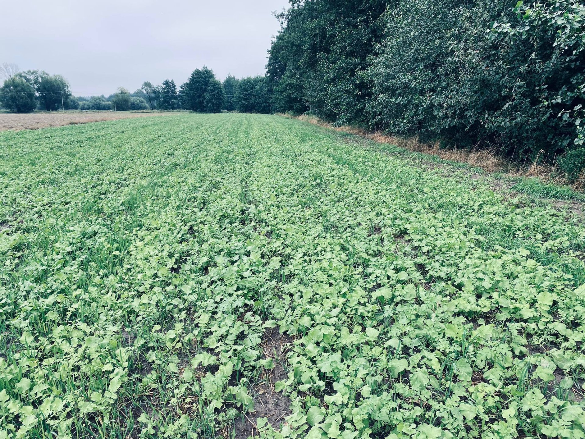

Poplon rzodkiew gorczyca facelia, siew koniec lipca po mieszance jęczmień, owies
7 kg rzodkiew + 7kg gorczyca + 2 kg facelia
Po deszczach pięknie ruszył
Rzodkiew ma już korzeń ponad 25 cm
Edytowane przez cotamjaktam

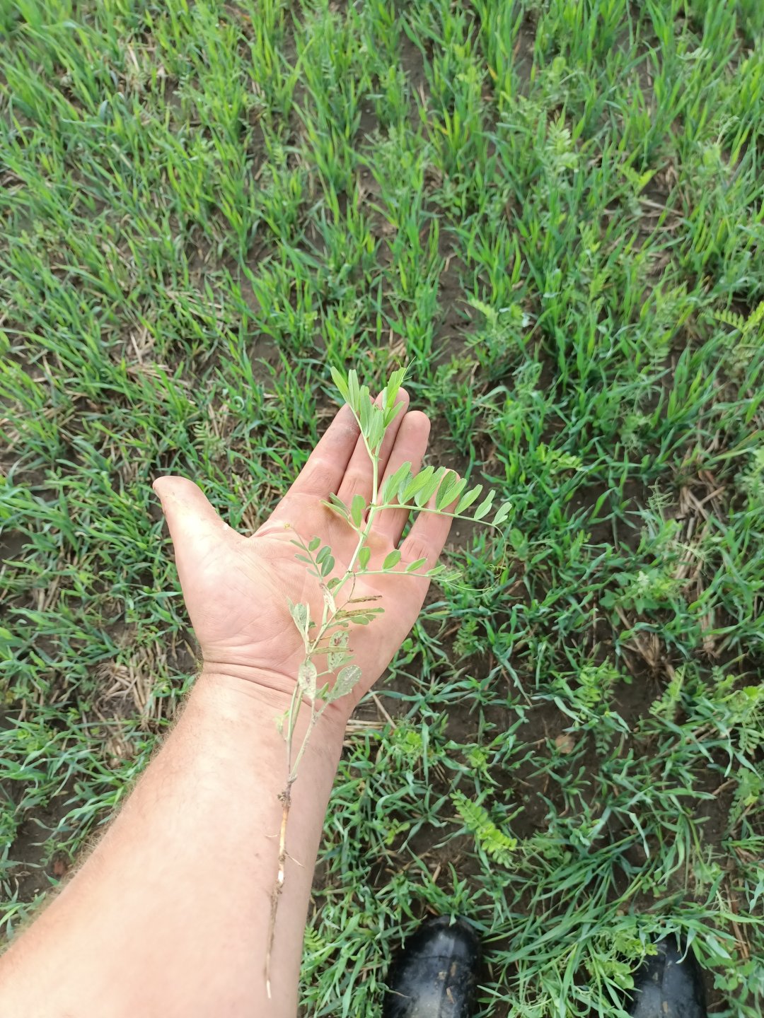

Poplon  groch ale mocno i gęsto powschodził szarłat , jest sucho i groch mały ale szarłatowi nie przeszkadza i jest już 35 - 40 cm. Co robić chyba trzeba zaorać. Miała być uprawa jarego.
