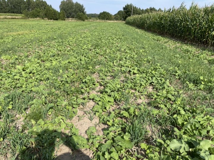

Dnia 6.08.2022 o 21:18, CzarnyR1 napisał:
Panowie będę siał owies z grochem pod kukurydzę.
Zastanawiam się czy jest konieczność nawożenia czy wyrośnie bez NPK.na przyoranie?
Dnia 6.08.2022 o 21:23, tytanowyJanusz napisał:
no co Ty? nawozy w hvj drogie a Ty chcesz poplon nawozić? jak będzie wody pod dostatkiem to urośnie jak się należy bez żadnego nawozu.
Owies z grochem pod kukurydze już rośnie. Siane rozsiewaczem 8 sierpnia  (7 dni temu) bez nawożenia oczywiście😉
