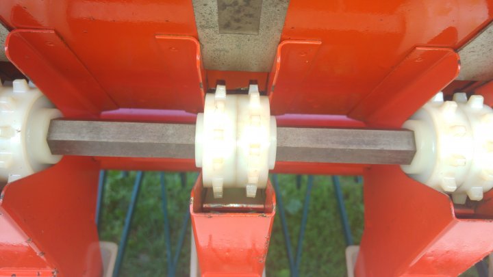

A co to z tego że konny, budowa działania taka sama jak ciągnikowy.
No tak budowa ta sama tylko chodzi o to, bo niby ustawić można na rzepak tylko nie ma specjalnych rolek do drobnych nasion są tylko te normalne do zbóż i nie wiem czy one będą się nadawały.

krzy24 jary też zimuje, słabo wymarza. Jak nie masz w płodozmianie rzepaku to jak najbardziej taki poplon może być. Ale jeszcze lepszy był by z grochem. No i polon z rzepaku to musisz dysponować lepszymi glebami.
Właśnie nie mam w plodozmianie rzepaku,tylko obecnie pszenica ozima i jęczmień jary. Zacząłem w tamtym roku z facelia w poplonie i jest ok,ale tak myślę jeszcze coś spróbować...Na pszenicę ozima,teraz siana we wrześniu,to tylko może rzodkiew oleista,bo szybko jak widzę rosnie...i przez te półtora miesiąca,nic szybciej nie urośnie. A tak,to pomyślałem o tym rzepaku.Gorczyca!- trochę wydaje mi się mało efektywna. Lubin żółty byłby super,ale cena...No,ale jakiś kawałek można obsiac.
A wracając do rzepaku,to nie bardzo,jak o i żyzne gleby raczej...
Oczywiście. W drugą str. mogło by być gorzej, czyli w str. mniejszych nasion typu rzepak. Ale groch bez problemu.
A np do rzepaku są takie nakładki? Oraz jak się je montuje?
