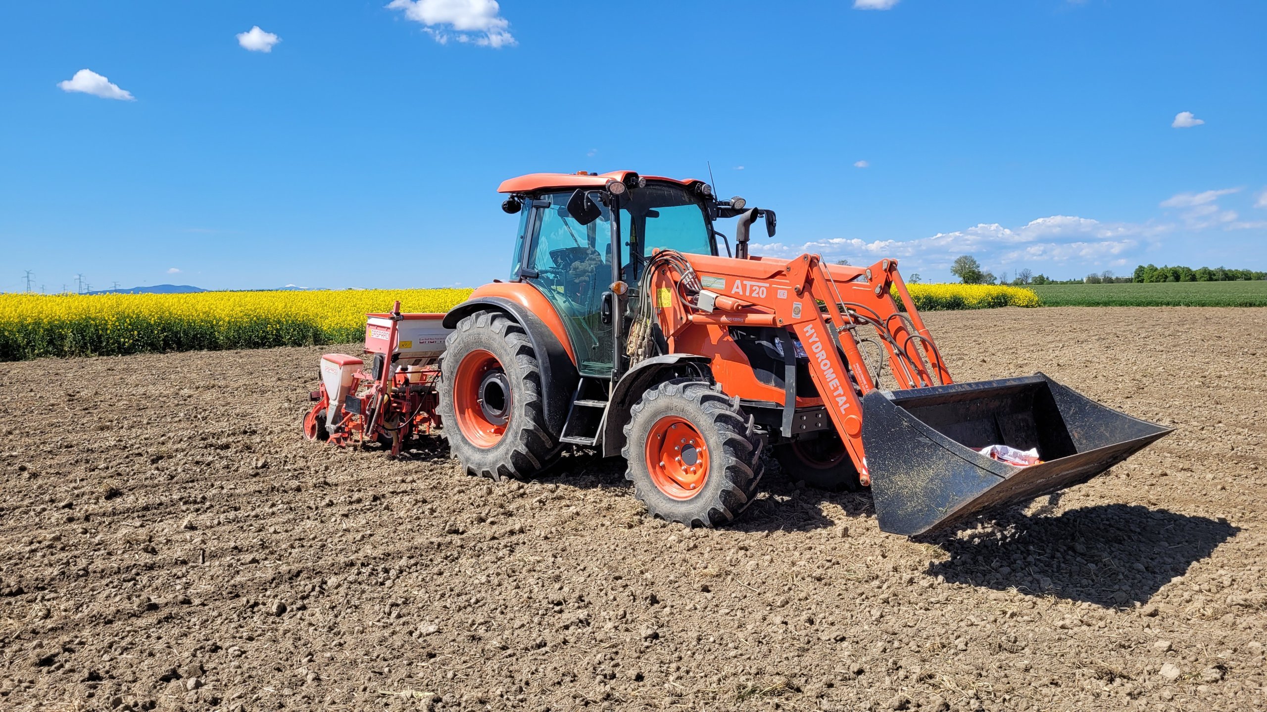

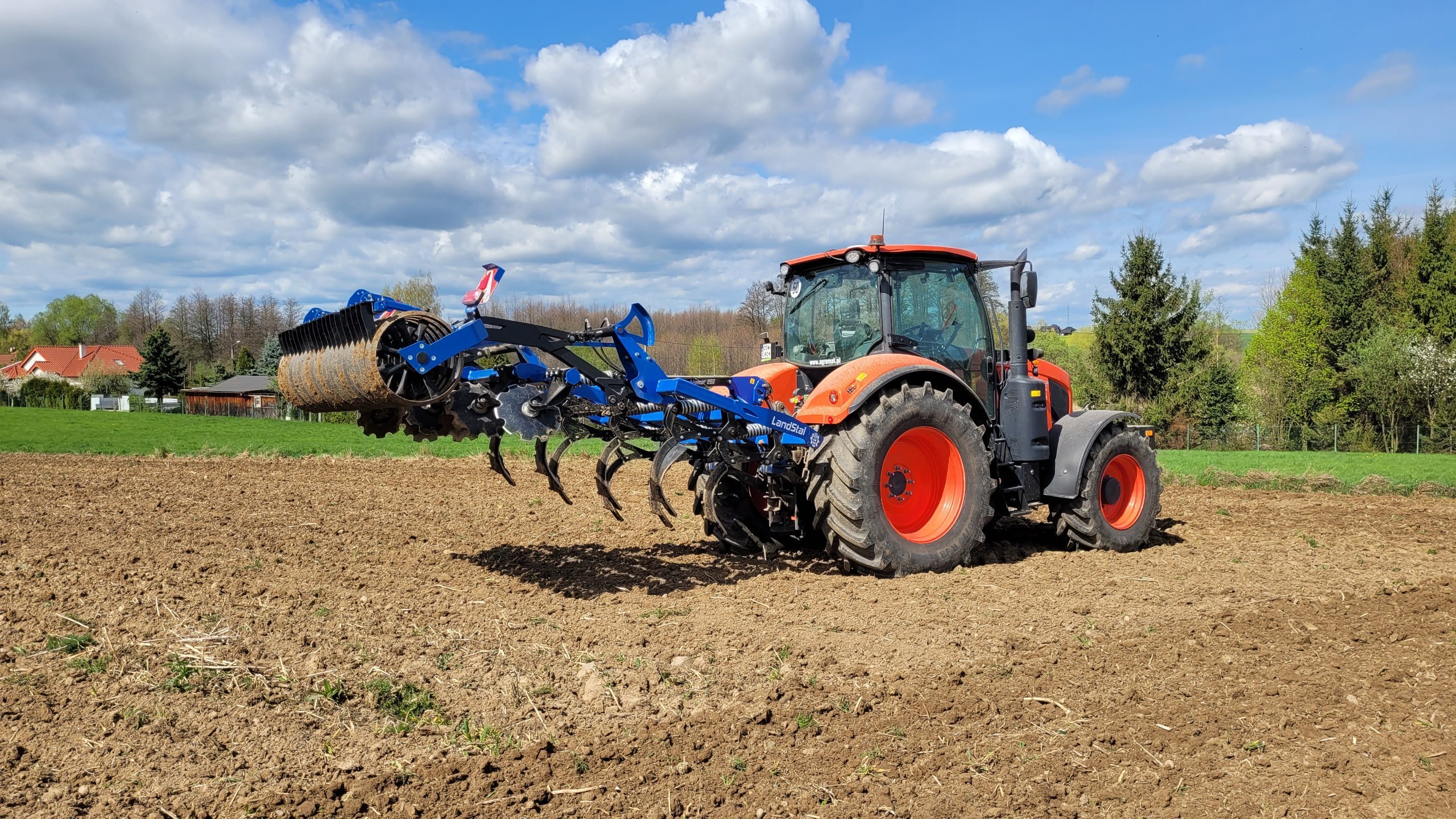

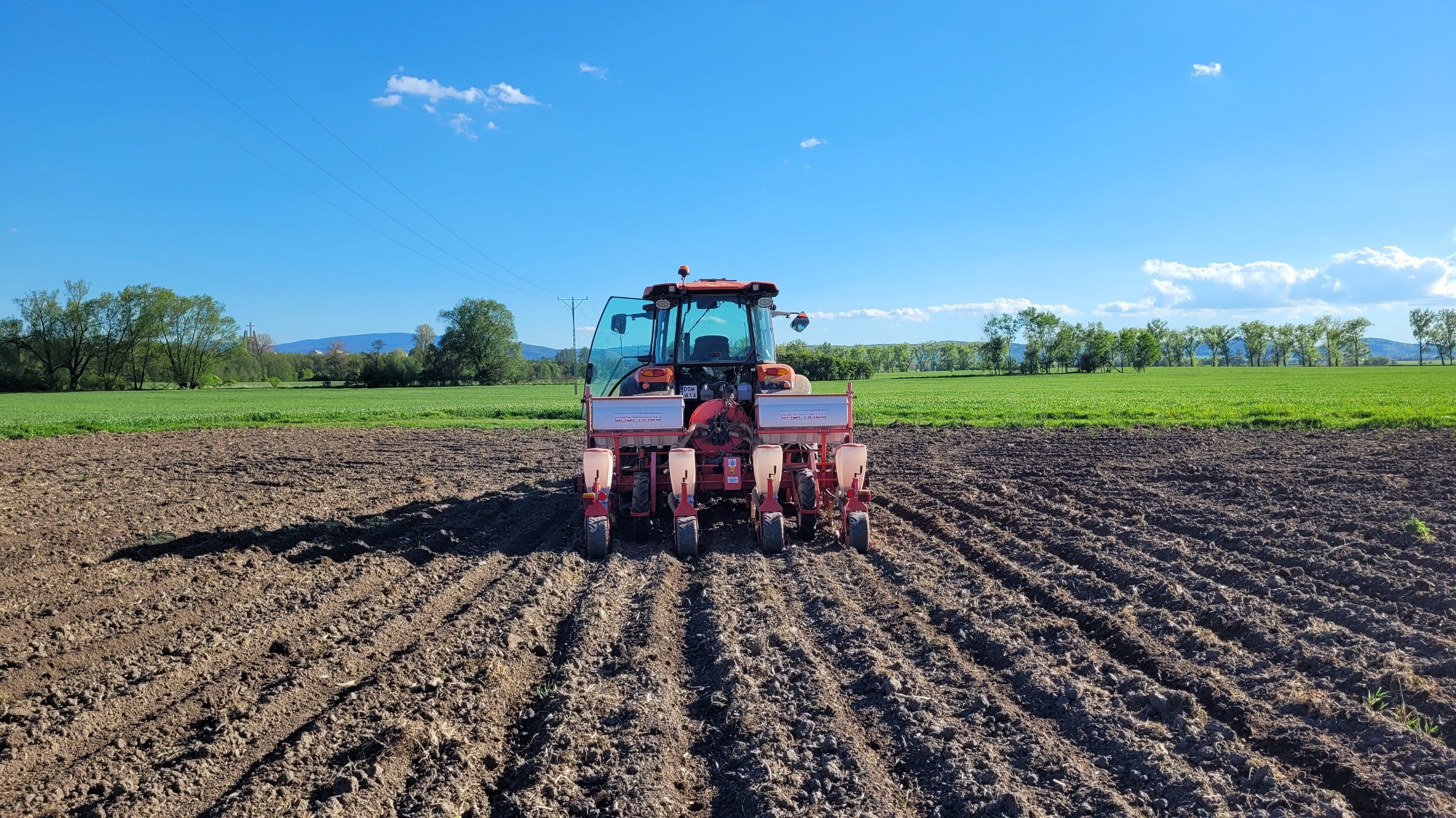

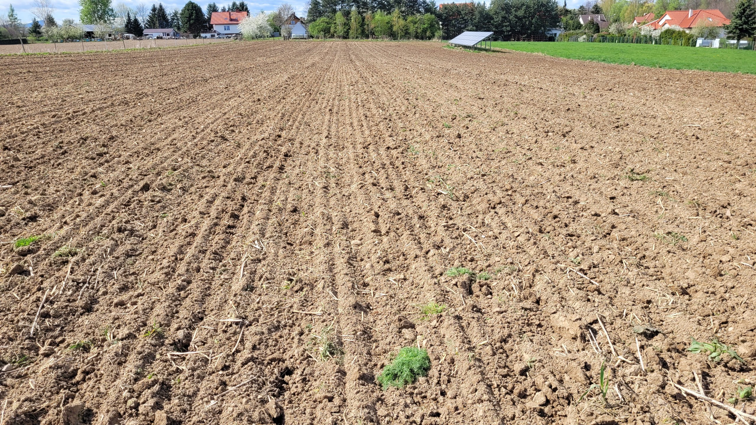

bo trzeba było uprawić na głeboko i siac a nie czekać - przynajmneij w tym roku. Tez miałem ten sam problem, ale rok temu już go nie było.
W tym roku zrobie tak: uprawa na głeboko, polifoska, rsm, siew kukurydzy.
całość chce zamknąć w 2 dni, czy jak kto woli 36h
