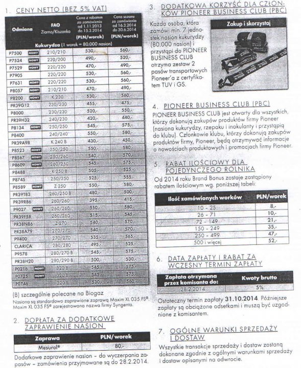

Boferm ma http://www.boferm.pl ale Subito nie jest wczesną odmianą. FAO 260 chyba ma
A możesz podesłać ten cennik?,bo też interesuje mnie pionier,teraz mają jakoś promocje, żę do 7 jednostek dają 2 x pasy do mocowania
z góry dziękuje
