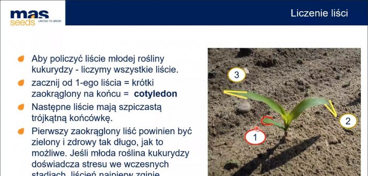

Czy lumax można stosować w fazie gdy kukurydza puszcza kiełek?
Można, do 3-4 liści nic nie będzie
dzięki, już ogarnąłem temat, jednak mam działkę z perzem i tu trzeba dodać z 40g nikosulfuronu, pytanie czy 2.7litra lumaxu do tego wystarczy żeby chwasty padły?

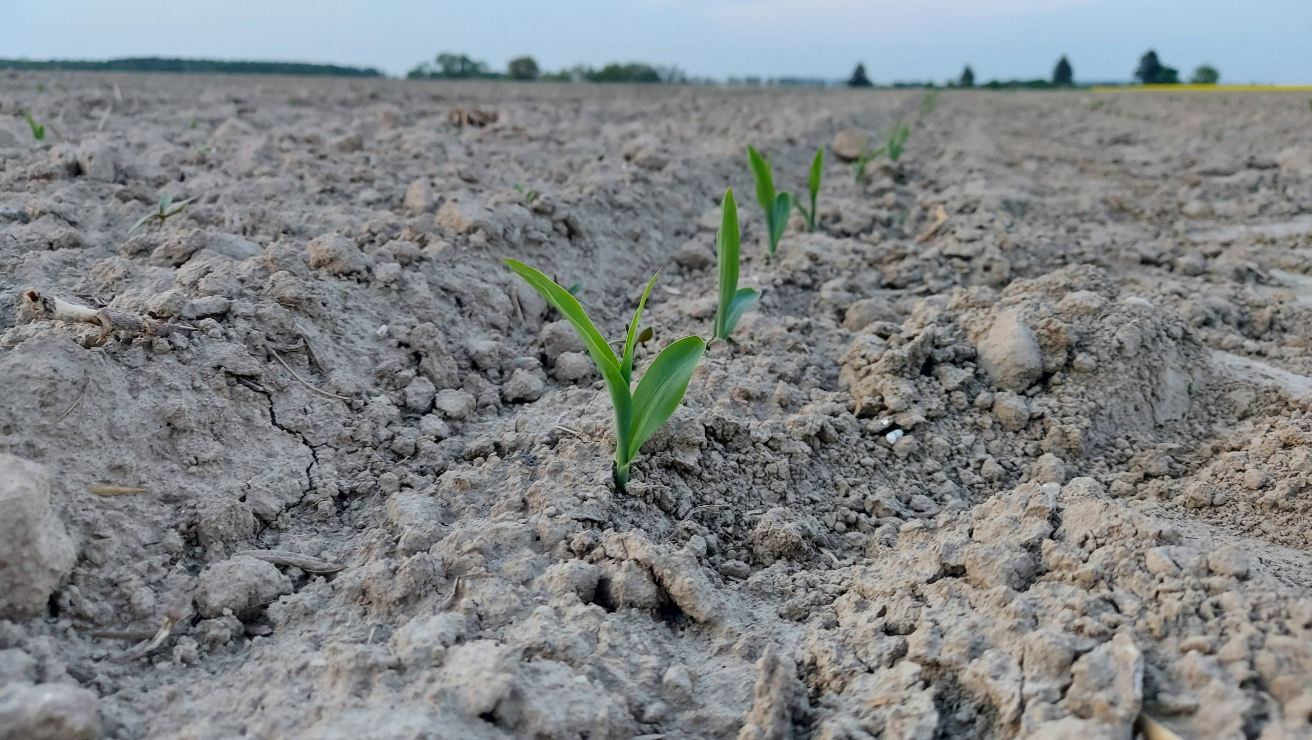

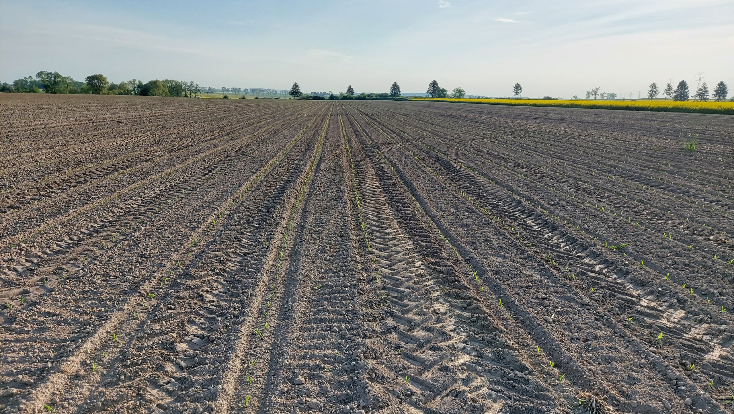

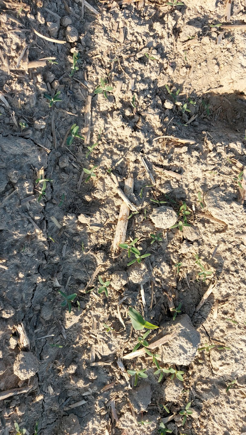

kukurydza 3 liście, chwasty już dość mocne, chciałbym w sobote prysnąć mieszanką Lumax 2.5l i Nikosulfuron 40g, plus adiuwant. Jest cholernie sucho, wiec pytanie techniczne, ile wody dać na ha i kiedy pryskać? rano, wieczorem? w nocy?
Gdzie masz te mocne chwasty????
pryskałbym wcześnie rano
Trzeba było po siewie pryskać to byś już miał to z głowy. Pryskaj, bo według sztuki Lumax do trzech liści się robi.
5 minut temu, yacenty napisał:
zdjęcie z wczoraj z 20, teraz rośnie szybko, w sobote na bank bedzie 3 liscie a chwasty jeszcze większe
