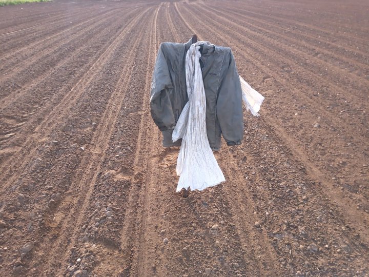

Dnia 9.05.2024 o 19:45, pedro2 napisał:
Mają gniazdo na bagnie i co roku jest ich więcej. Ale weź tam dojdź jak wody po pas i drugie tyle mułu
Mołotowa może
Na ptaszyska weż zamocz normalne ziarno QQ 25-30 kg/ha w oleju napędowym i rozsyp po wierzchu  spróbują ibędą sp***dalać
Na razie odpuściły
