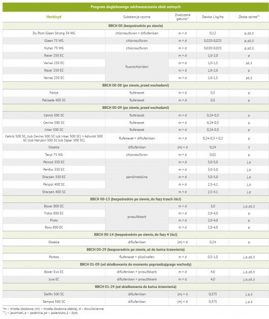

Witam, wszystkich znających się na rzeczy W poprzednich latach zwalczałem chwasty w ozimych na wiosnę. Ze względu, że ostatni rok był naprawdę suchy w tym roku chciałbym uporać się z nimi już jesienią aby zaoszczędzić wodę + składniki pokarmowe i zapewnić ładny start dla pszenżyta. Wybrałem dwa środki z tytułu tematu. Zaplanowałem :
4l maratonu + 4-5g gleanu /h
Moje pytanie czy lepiej zabieg wykonać w fazie1-2 listki czy bezpośrednio po siewie ( obie możliwości są ok według etykiety, ale tu raczej trzeba doświadczenia, którego w tym temacie nie posiadam )
Jak wy to robicie ?
