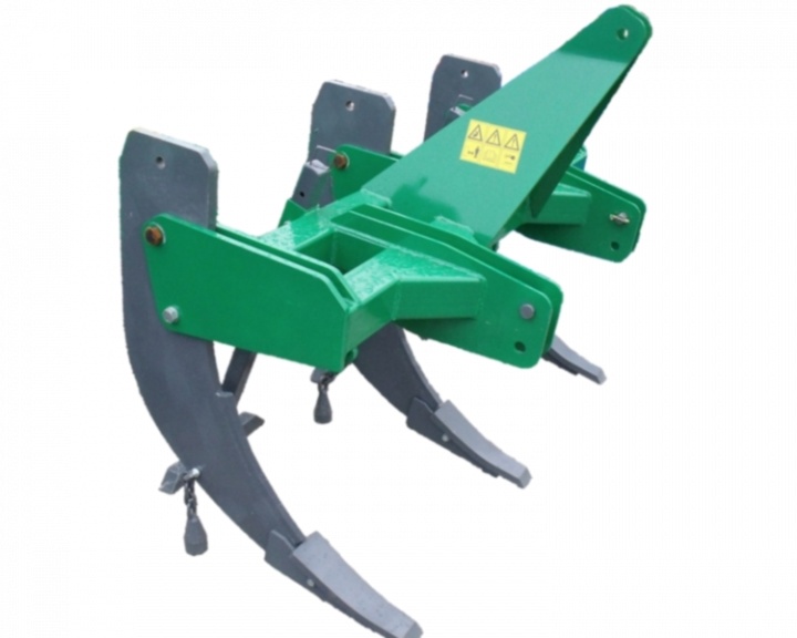

Te redlice maja złe dłuta że teraz podczas pracy to nawet wypłycają go a nie zagłębiają. Po drugie brakuje wału i rozgarniaczy. Po trzecie max na moje oko to z 15 cm i to w luźnej glebie. W blinie będą się prostować redlice.
Chyba jakiś naiwniaka szuka, to jest umyty ulep warty 1,5 zł/kg
