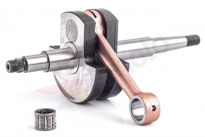

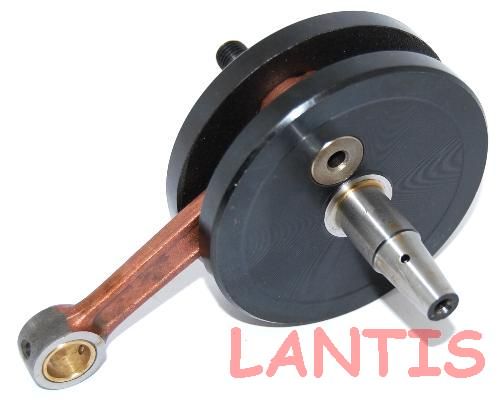

to podam ci przykład na prostych silnikach to jest wał rometa z przeciwagą który się kręci dużo ciężej i wolniej  choc jest mniejszy od wału jawy 50wal-korbowy-duells-tajwan-romet-iib_1.thumb.jpg.f0c79e48159c81d2f599f68aee0ba392.jpg
tu masz wał jawy 50 który moze osiągać do 13000obr/min bez żadnego uszczerbku jak widać nie ma przeciwag jak rometa tylko jest jedną masą wirujacą w każdym położeniu ma ten sam ciężar
wał jawy 50 jest sporo cięższy od rometa a mimo to obraca się sporo lżej
To są dwa wały różnej konstrukcji. Jeden ma wybranie, drugi jest pełny ale wyważone są oba, oba znam choć pierwszego z dwutakta nie kojarzę. Też był pełny w polskim silniku. Ogar z  czeskim silnikiem ma inny wał, w romiecie też są inne, pełne z wyważeniem. Wały silników jednocylindrowych tym bardziej dwutakta myszą być uważane a ich konstrukcja jest inna  bo skrzynia korbowy pełni funkcję w napełniania cylindra. W czterosówach takiego nie znajdziesz. I znów uwaga... Raz piszesz tak a innym razem srak. Zdecyduj się.

Wał jest tak samo wyważony a większa waga po stronie przeciwnej do sworznia jest przeciwwagą dla niego.  Przeciwwaga to  większa masa po stronie po której jest potrzebna  w tym przypadku ta masa jest uzyskana z całego elementu. Jedne  wały mają przeciwwagę przykręconą, inne odlaną a jeszcze inna jest uzyskana  ze zmniejszenia masy po stronie przeciwnej. Jak na zdjęciu. Przeciwwaga to większa  masa po przeciwnej stronie  niż  sworzeń czy czop.  Spotykane tylko w dwusuwach z racji roli jaka pełni skrzynia korbowa.

gdzie ty w wale od jawki widzisz przeciwage skoro cała część jest jednakowa  jedynie sworzeń i korbowód moze zmienić ciężar na dodatkowy a propo 2T to komora korbowa wcale nie musi spełniać pompy tłoczącej mieszankę bo moze być osobna na rorządzie ale produkują tak silniki bo jest prościej i taniej c2809a.jpg.def599ddd4f7a4239d1a32a4300b7749.jpg
Popatrz sobie na inne zdjęcie tego wału to zobaczysz.
Poza tym napisałem ci przeciwwaga to większa masa nie musi się odznaczać wizualnie.
Daruj sobie dwutakta bo nie o nim jest mowa a o wale czterocylindrowego czterotakta.  Gdzie wał pozbawiony przeciwwag i wyważenia każdej korby z osobna jest gorszym rozwiązaniem niż wał jaki jest w mtz 80.
