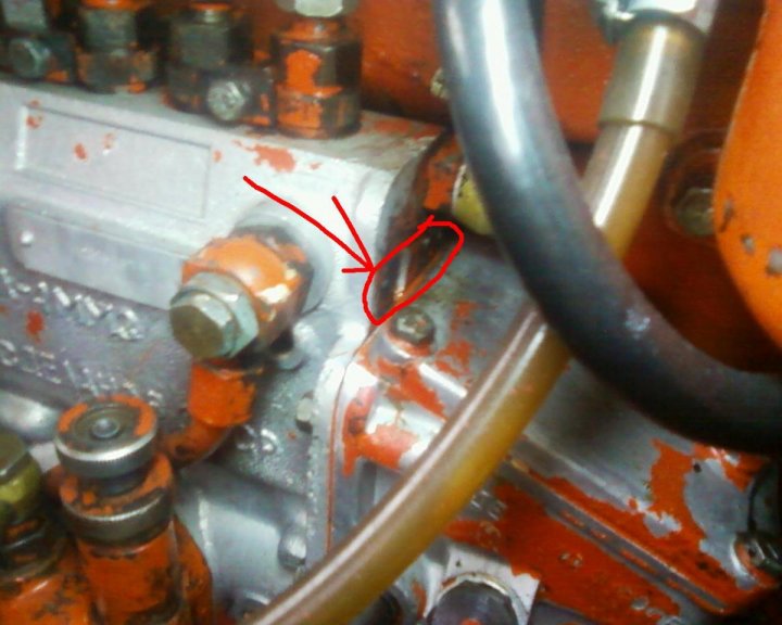

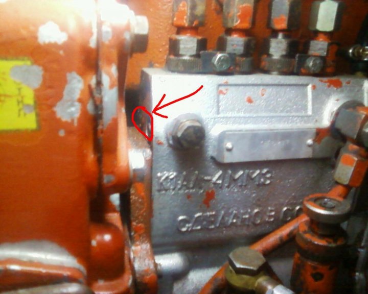

Mam takie pytanie.
Zauważyłem od jakiegoś czasu wyciek na pompie. Z przodu i z tyłu pompy są pa dwa wkręty na śrubokręt i to tam się poci, ale żeby było śmieszniej to nie cały czas. Jak ciągnik długo chodzi to wysycha.
Da to radę samemu ogarnąć czy lepiej do mechanika od pomp oddać?
Na fotce zaznaczyłem gdzie się poci. Na tylnej ściance pompy są takie same śruby ale bez rozbierania pompy nie da się do nich podejść śrubokrętem żeby sprawdzić czy nie popuszczone. Poza tym wydaje mi się, że one mają nakrętki kontrujące to pewnie coś się nimi reguluje.
