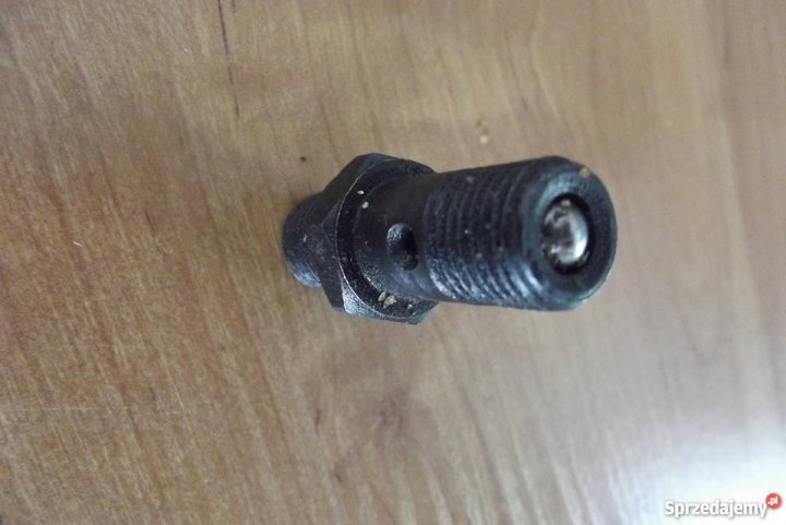

Dopadł mnie dziwny problem. Ciągnik bardzo ciężko odpalić a jak już się uda to chodzi jedynie na dosyć wysokich obrotach, na oko obroty 2+ (akurat linka się urwała więc zegar nie pokazuje), na niższych od razu gaśnie. Co może być przyczyną?
Władek od tej zimy po postoju nie chce zapalić.  Pobór paliwa z baku od góry. Pompka ręczna nie jest w stanie pociągnąć paliwa, możesz pompować  jak opętany kilkanaście minut i nic.  Zero oporu.  Wygląda tak jakby między pompką a bakiem (odstojnik, pompa zasilająca, filtry paliwa)  nie było w ogóle paliwa.  Odkręcam  rurkę między bakiem a odstojnikiem i strzykawą daję mu popić co najmniej pół litry, czasem więcej, cały czas pompując do czasu aż paliwo pojawi się przy odkręconej nakrętce przy filtrach. Wtedy też pompka ręczna ( kiedy napłynie do nie paliwo) daje opór .  Władek po kilku obrotach wtedy odpala jak zawsze, zero problemów.  Po garażowaniu, zwykle jest to kilka tygodni cała zabawa zaczyna się od nowa.  Wcześniej tak bywało a le sporadycznie jak stał kilka miesięcy. Wystarczyło odpowietrzyć pompką i ogień. Czytałem opinie że jakieś zworki nie utrzymują podciśnienia (?) i  paliwo jest wywalane z układu do baku.  Może pomóc wymiana  zaworu.  Widzę że można kupić dwa rodzaje jeden metalowy w kształcie śruby i drugi sprężyna z grzybkiem z tworzywa.  Niektórzy zakładają zaworki zwrotne przepływowe na przewodzie między bakiem a odstojnikiem lub miedzy odstojnikiem a pompką.   Jeżeli ktoś miał podobny problem proszę o podzielenie się doświadczeniem jak udało się go rozwiązać oraz gdzie dokładnie są te zaworki i jak je bezpiecznie wymienić.
zaworek-pompy-wtryskowej-t-25-lubelskie-
Edytowane przez mirek4321
lepiej poszukaj nieszczelności między zbiornikiem a pompką zasilającą. Problem w tym że tam paliwo się nie leje tylko zasysa powietrze więc ciężko namierzyć. Najlepiej wypnij wężyk przelewu przy zbiorniku i podepnij tam wąż od kompresora lub pompki. Zatkaj odpowietrznik przy korku wlewu i pompuj powietrzem aż z powrotu zacznie lecieć paliwo. Wtedy zatkaj powrót, napompuj jeszcze trochę i szukaj wycieków.
