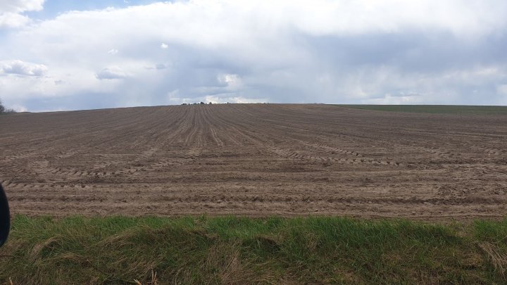

Cześć kukurydza siana 27 kwietnia,na glinie ma już kiełki po 1,5 cm.Teraz zapowiadają ocieplenie także na przyszły weekend powinna już być ładnie na wierzchu, a wczoraj jeszcze ładnie dolało wody także niech rośnie 😋
I bardzo dobrze niech rośnie a niektórzy czekaja z siewem po majówce ciekawe kiedy jak ma padać cały czas to ile taka kukurydza będzie mieć w plecy na starcie
Stan na wczoraj
