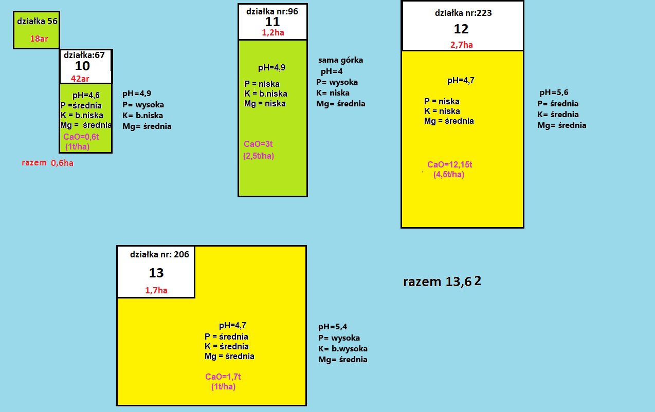

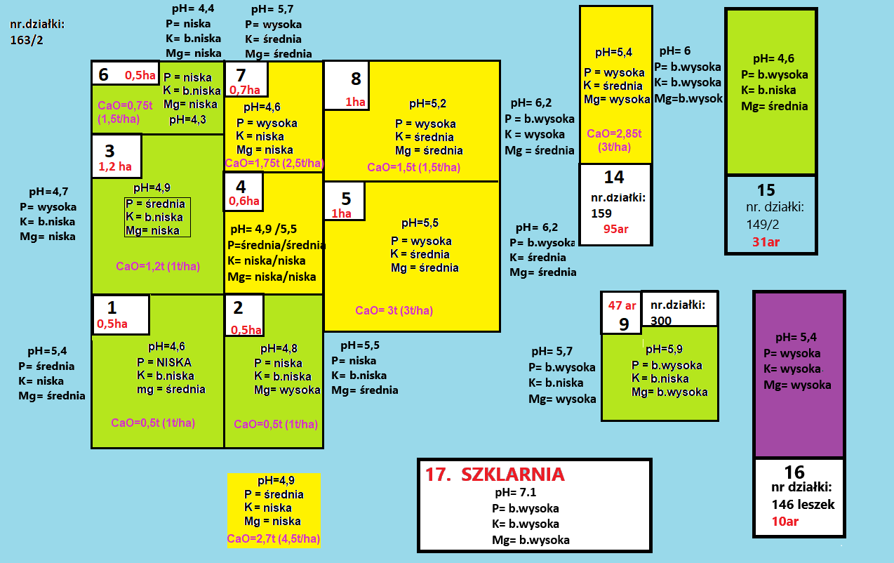

Porównanie prób glebowych zrobione na szybko , 1,5  roku po wapnowaniu około 4,5t na hektar wapna węglanowego, w okienku wyniki starszego badania obok  nowe. Na polach 3 i 9 nie dałem wapna i pH sie obniżyło, na 11 nowa próbka z części pola gdzie nic nie rosło,  15,16,17 to nowe próbki. Zielone pola to łąki, żółte orne.

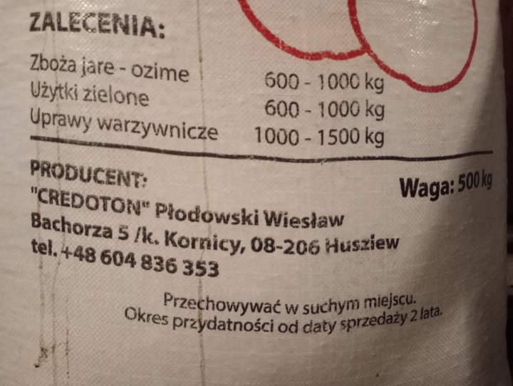

Powtarzasz nieprawdy, które opowiadają handlarze nawozów na targowiskach aby sprzedać chłopu drogi granulat, którego według nich wystarczy 300kg/ha bo jest bardziej skoncentrowany niż pyliste.
Jak kupujesz kiepskie wapno to i masz kiepskie parametry typu kamyczki i niska reaktywność. Kup radkowit premium albo kredę z kornicy i będziesz miał to samo co w granulacie za 3x niższą cene
