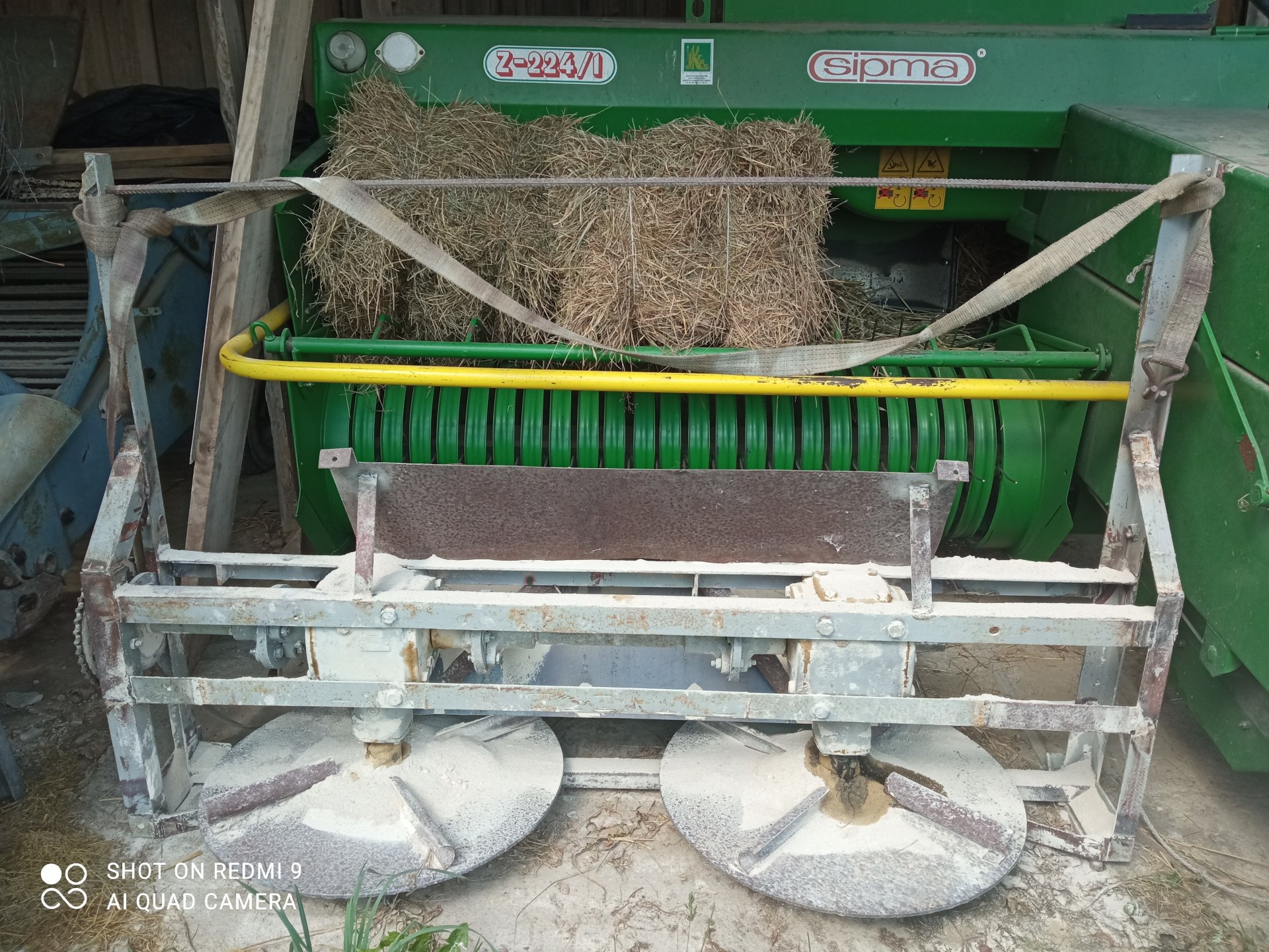

4 godziny temu, Roxer napisał:
O kurde, jeszcze mi powiedz że to do czarnej białostockiej pasuje?
Ja mam rozrzutnik z dobrego miasta a czy czarna białostocka ma taki sam adapter to nie wiem ale wszystko da się dopasować
2 godziny temu, damianos95 napisał:
Co jest zastosowane do napędu ? Co to za przekładnie i z czego talerze ? Jak ustawiasz normę wysiewu masz jakąś zasuwę czy sypiesz mało na rozrzutnik i bez zasuwy
Napęd idzie z tego samego co do adaptera do obornika tylko zakładam inną mniejszą zębatkę, przekładnie są z przyczepy samozbierająca, norma wysiewu z tyłu jest deska ale i posuwem taśmy, nie sypie dużo bo szkoda łańcuchów sobie to i powoli rozsieje.
