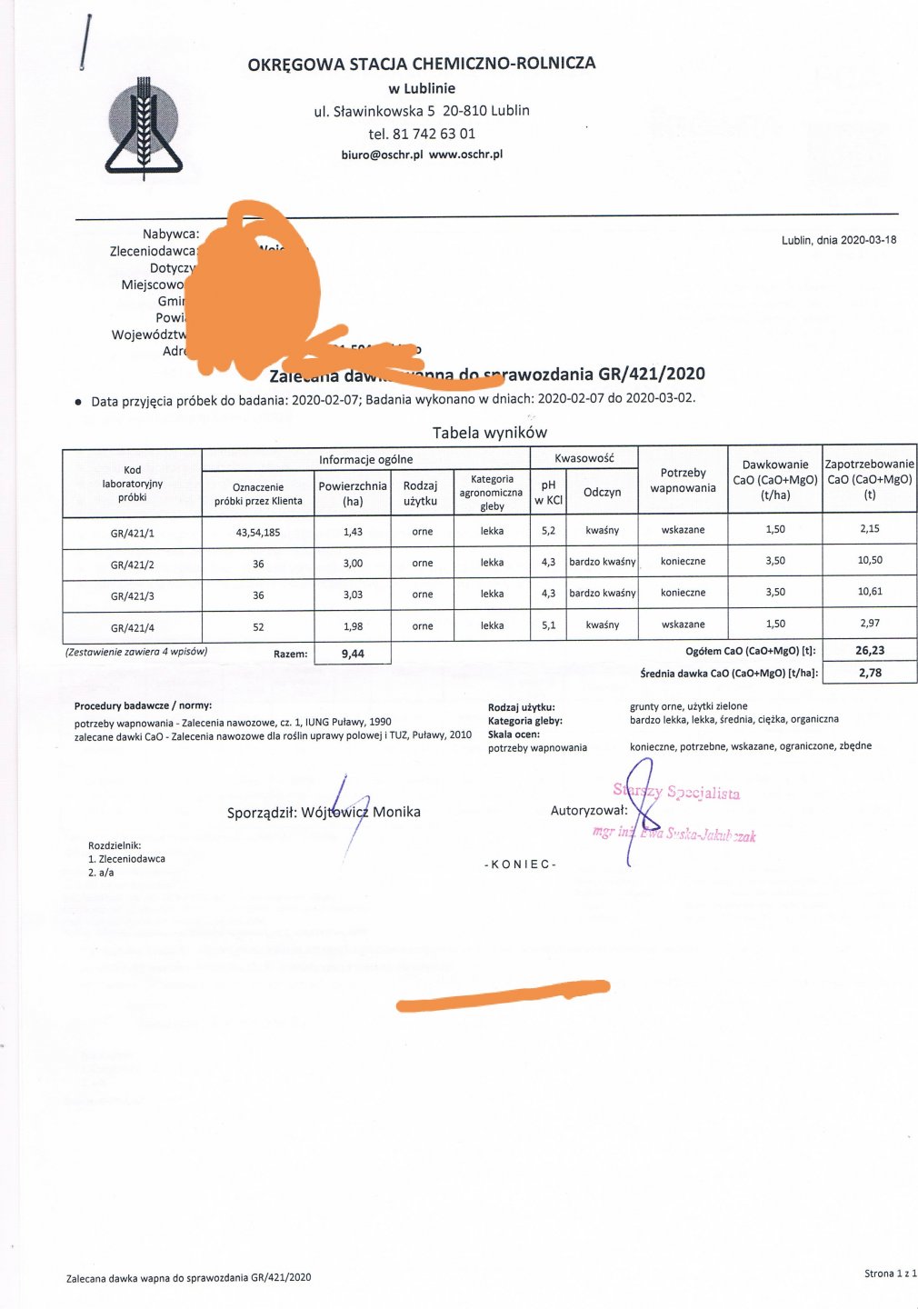

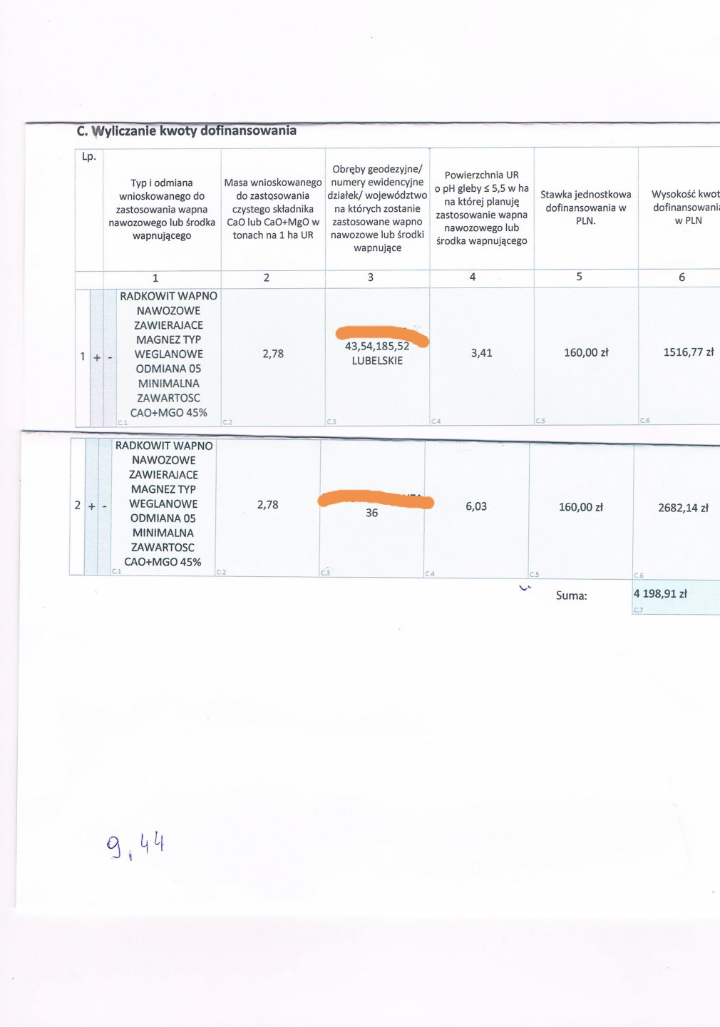

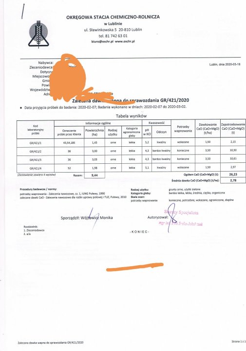

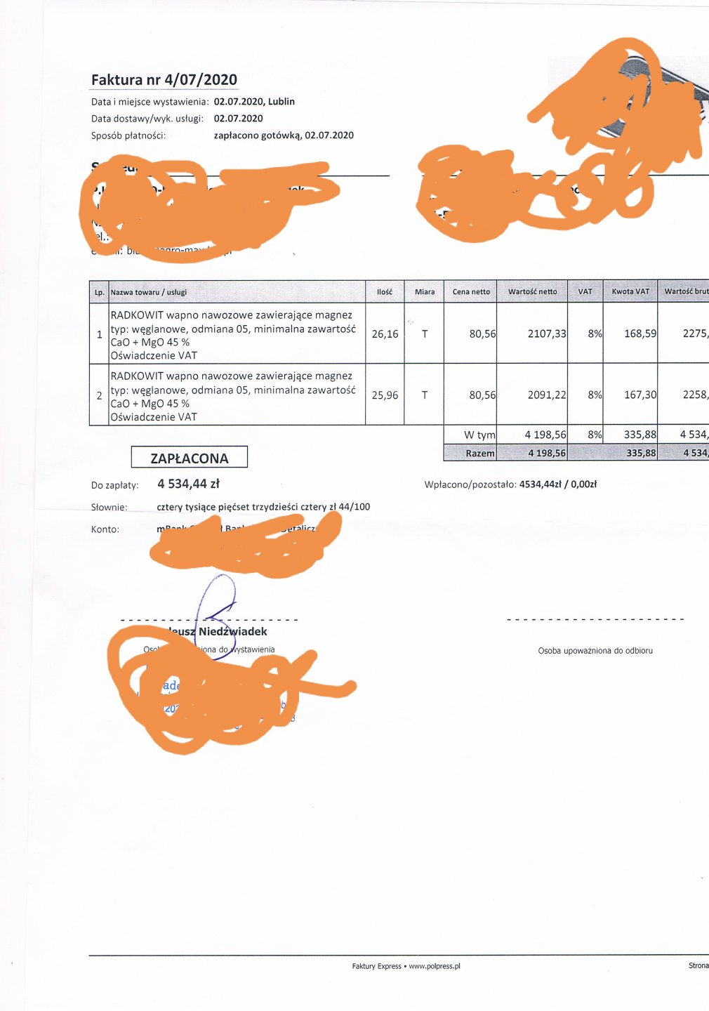

jeżeli mam faktury na wapno mam z lipca 2020, a badania wraz z zaleceniami z grudnia 2019 to warto składać wniosek o dofinansowanie do wapnowania? wapno mam rozsiane. mam pytanie do osób, które składały wniosek. Czy do  wniosku mogę dołączyć kilka faktur na różne wapna?
W stawce jednostkowej dofinansowania mam wpisać cenę za tonę czystego CaO jaka wychodzi z faktury czy 200 zł - mam 35 ha. Bo za tonę wychodzi mi mniej niż 200 zł.
Edytowane przez damian12345
Czy warto tego nikt nie powie bo nikt nie zna zasobności twego portfela ale próbować zaesze można bo to są małe koszta a zwrot spory. Składać możesz ma wapna różne aby nie przetworzone tylko problem jest ten że do dnia złozenia wniosku wapno fizycznie musi czekać na wysianie. A kwota podana to max ile mogą ci zapłacić żebyś droższego nie kupował tak ja to rozumiem
Tu gdzie masz stawkę wpusujesz ten limit jaki jest przypisany do powierzchni twojego gospodarstwa .
No ale jak będe wpisywał ten limit 200 zł w moim przypadku to wyjdzie mi kwota wyższa niż mam na fakturze, bo mam wapno sypkie, które kosztuje sporo mniej od 200 zł za czyste CaO. A tam jest napisane, że wysokość kwoty dofinansowania nie może przekroczyć tej na fakturze. Ja tak rozumiem, że tam ma kwota za tonę czystego CaO danego wapna, ale nie może przekroczyć 200 zł.
ok dzięki, czyli będe wpisywał 200 niezależnie od ceny wapna.

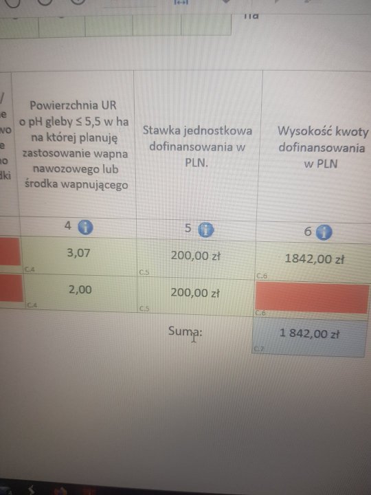

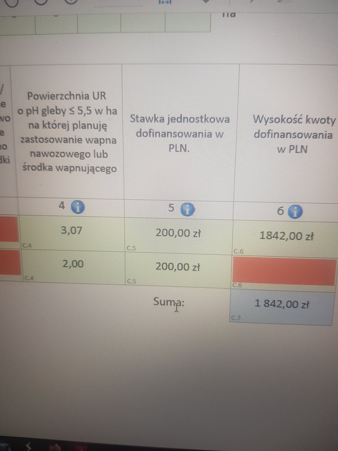

Może ktoś podpowie jak wypełnić tabelkę z wniosku zdjęcie nr 2. Działki w dwóch obrębach ewidencyjnych.
a on ma tu dobrze w stawce jednostkowej?
Nie wiem co i jak się wpisuje bo mi doradca zawsze wypełnia ale na mój prosty rozum cena wychodzi z faktury kupujesz tonę wapna po 90zł gdzie masz 50% CaO czyli potrzebujes, 2t wapna żeby mieć 1tCaO czyli koszt 1t twojego CaO to 180zł nie możesz wpisać 200 jak na papierze masz koszt wapna 90 zł/t. Po drugie na fakturze musisz mieć opisane jakie to jest wapno czyli typ i zawartość procentowa CaO i Mg jak jest i właśnie od tego wyliczają koszt tony czystego składnika a jak nabajerujesz to o certyfikat będę pewnie prosić
Edytowane przez sznajdik
Wypełnienie wniosku w doradztwie rolniczym czy też u kogoś kto pisze wnioski to 100zł jak dla mnie nie warto siedzieć i myśleć i czas tracić wrzucam papiery wypełnia wysyła do sprawdzenia płacę stówkę i mój jedyny obowiązek dostarczyć badania i fakturę do oschr poczta lub osobiście więc nie warte te główkowanie

16 godzin temu, damian12345 napisał:
ok dzięki. Nie byłem pewny czy wpisać ten limit 200 zł czy koszt tony czystego CaO.
Wpisujesz limit 200zlotych do tony czystego składnika, nieważne ile zapłaciłeś za swoje wapno. Ktoś pisał , ze moga prosić o jakiś certyfikat , nie ma żadnego takiego wymogu ani nic. Składasz wniosek i faktury z wpisana odmianą i typem wapna i to tyle. W razie jakichkolwiek błędów czy literówek odeślą do poprawy czy korekty choćby literówek. Potem prosili o podanie kwoty z deminimis już wykorzystanego i to tyle.
Kredę granulowaną można wysiać teraz na zamarznieta ziemię gdzie ma być zboże jare czy lepiej poczekać do czasu aż będzie można ja wymieszać z gleba przed sianiem zboża?
nie jest tak jak ty mówisz kwota jest ale do 200zł to 1t Cao dla gospodarstw od 25 do 50 ha ale we wniosku w rubryce stawka jednostkowa dofinansowania należy wyliczyć indywidualnie stawkę zależnie od kwoty na fakturze i zawartości czystego Cao chyba ze kwota czystego 1t Cao przewyższa 200 zł to wtedy wpisujemy 200 ale jeżeli wychodzi 150zł to wpisujemy 150 zł na stronie WFOSIGW są kalkulatory wystarczy wprowadzić dane, niektóre oddziały wymagają nawet wydruku z tego kalkulatora przy składaniu wniosku
