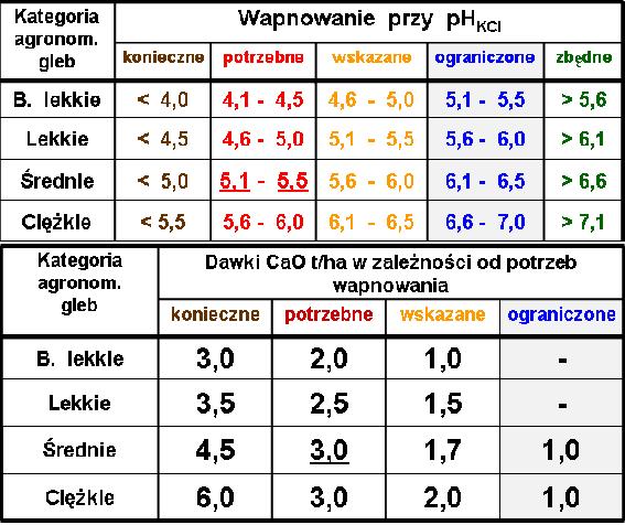

Ale trzeba też zwrócić uwagę na to iż wapno najlepiej dawać na ściernie a potem wykonać podorywkę... nie wystarczy 1 zabieg ( przypuścmy mamy wysiać 4 tony wapna .. wysiejemy i zaorzemy i gitara) to jest złe rozumowanie. Aby coś uzyskać wapno co rok trzeba stosować ( lepiej dawać co rok po mniej niż na raz a dużo) dając dużą ilość przesuszymy ziemię. polecam wykonać badania ziemi na poszczególnych działkach to dowiecie się co i w jakich ilościach trzeba uzupełnić, bo wskaźnik wyżej podany to tylko przypuszczenie. O ptymalny zakres pH dla maksymalnego plonowania większości roślin uprawnych mieści się w przedziale 5,5-6,0,a dla roślin wrażliwych (buraki, jęczmień,koniczyna, lucerna, groch, bobik) – od 6,0do 7,0 (bliżej górnej granicy). Mniej wrażliwe na zakwaszenie (optymalne pH 5,1-5,5) są: żyto, ziemniaki, łubin żółty, .Określenie dawek wapnia zależy od kategorii agronomicznej gleby (bardzo lekka, lekka,średnia, ciężka) W praktyce masa wapna do wywiezienia na pole jest o wiele większa. Wynika,że zapotrzebowanie wynosi np. 3,5 t CaO,a zastosowane będzie wapno o zawartości 50% CaO, to na 1 hektar trzeba dostarczyć 7 ton masy towarowej. Bezpośrednio przed wapnowaniem i po nim nie należy też stosować nawozów fosforowych i azotowych, ponieważ następują wówczas straty azotu na skutek ulatniającego się w wyniku przemian glebowych amoniaku,a fosfor staje się niedostępny dla roślin. Przerwa pomiędzy wapnowaniem a nawożeniem powinna trwać przynajmniej 4-6 tygodni. Nie wolno również łączyć wapnowania z wywozem obornika.
@milanrael: ale @piotr dobrze gada:) dwa przedostatnie posty to takie "kompendium wiedzy" o wapnowaniu.
@soulshakin: możesz mi jeszcze dopowiedzieć czy dawki wapna z drugiej tabelki to dawki uzupełniające do poziomu ph 7 czy podnoszące ph o 1 jednostę w skali?
Dawki wapna w 2 tabelce doprowadzają glebę do stanu optymalnego.
Jednak stan optymalny to nie jest zawsze to samo Ph, tak na glebie ciężkiej 5,5 to już jest bardzo źle jednak na glebie b.lekkiej to już jest normalna sprawa, także szacunkowo na glebach lekkich optymalne Ph będzie w granicach 5,5-6 tak na bardzo ciężkich to 7.
"doprowadzają glebę do stanu optymalnego" tu się nie zgodzę to są daweczki najbardziej racjonalne pod względem ekonomicznym i praktycznym (jak najwięcej pomóc, czyli podnieść pH i jak najmniej zaszkodzić czyli ograniczyc straty wapna i drastyczne zmiany w środowisku glebowym) MOGĄ doprowadzić do optymalnego pH ale przy niskim odczynie gleby zazwyczaj tak się nie dzieje, (pomijam już fakt różnarodności satanowisk glebowych) najrozsądniej sprawdzić po dwóch latach od solidnego wapnowania na ile podskoczył nam odczyn.
