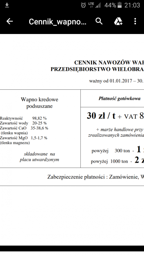

A coś więcej o tym błocie?
To z kredy piszącej czy jakiś odpad poprodukcyjny?
Na stronie jest umieszczony w grupie nawozów ekologicznych (" dopuszczony do stosowania w rolnictwie ekologicznym zgodnie z dyrekrywą ekologiczną UE - NE/126/2010."),
więc pierwszy haracz zapłacisz za granulację, a drugi haracz za ekologiczny nawóz. Jego cena pewnie jest z kosmosu wzięta.
